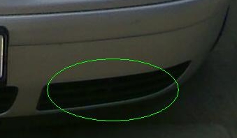

Asa e. Scuze nu mai tineam minte pe ce taste se apasa sa vezi codurile de eroare de la climatronic. Intradevar la 444 apare 00 in dreapta, deci climatronicul nu are nimic. Cred ca am o problema cu senzorul (termistorul) din bara, sau poate e doar o chestie de contacte. Senzorul respectiv se afla cumva sub masina intre bara si masca de noroi de la roata fata, partea stinga?
Scoti grila pe care am incercuit-o in imagine si acolo gasesti claxoanele si senzorul respectiv.
