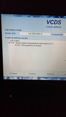

Salut tuturor am si eu o problema tot cu senzorul de temperatura exterioara, mie imi arata in bord doar C am schimbat senzorul si la fel, stiti de la ce poate fi ?
Cablajul... Verifica-l. Vezi dacă ai masa pe un pin, iar celalalt ajunge în ceasuri
Am incercat
Nici macar un semn :))
O sa verific maine tot cablajul !

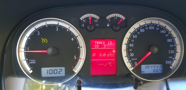

  • pe bord nu imi afiseaza temperatura deloc, vezi poza mai jos:
  • pe display clima imi afiseaza temperatura corecta si clima functioneaza bine;

Senzorul temp exterioara este in bara.
Cel de pe bord este pt radiatii solare.
Verifica cablaj intre clima si ceas, verifica ceasurile

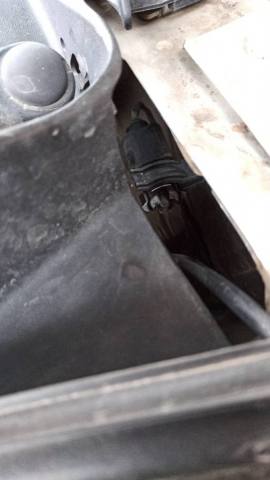

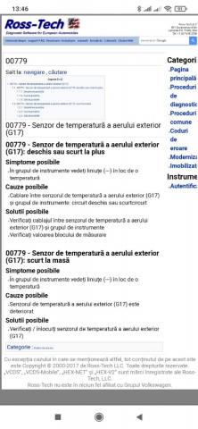

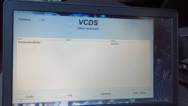

Buna seara am si eu un golf4 combi din 2003 alh 90cai are A/C si are senzorul G17 sub grila de la stergatoarele de parbriz si imi da in vcds eroarea 00779 si imi arata in vcds -45° am schimbat si am pus alti senzori si la fel am masurat in pini de la mufa si am 4v cu contactul pus. Va rog sa ma ajutati cu o schema sau niste informati cum sa masor si unde merg firele alea 2 caci la mine intra intrun manunchi cu multe fire ,eventual daca merge vreunul in bord care ar fi pinul din mufele de acolo sa pot masura cablajul cumva sa vad daca e intrerupt. Va multumesc atasez si niste poze.
Cauta g17 in grila stanga fata, jos, zona proiectoarelor.
Specific eu nu am senzor de temperatura in grila in stanga nu am nici minidot maxidot nici climatronic doar A/C si senzorul il am sub grila de plastic de sub stergatoarele de parbriz am pus si poza cu el
 Din cate imi aduc aminte, val de referinta de -45 este ptr g62, nu ptr g17. Poate gresesc, dar la toate G4 care le-am vazut, senzorul era in spatele grilei stanga.
Incerca totusi citirea si cu alta interfata.
Acela nu este g17, este switch temperatura AC
G17 este cel din bara.
De ce ti-l da ca eroare, chiar daca tu nu ai clima sau BC...este o intrebare. Probabil s-a jucat cineva pe la sw ceasuri
Oricum, daca nu ai clima si nici bc, nu te afectează
am vrut sa pun ceasuri cu minidot si deaia am vazut ca da eroare si nu stiu cum sal remediez de unde sa ma apuc . crezi ca daca schimb ceasurile dispare eroarea aia ? si sa nu fie nimic defect cablaju ?
Modificat de olymanta
Nu, daca montezi minidot, trebuie sa tragi cablaj si instalezi senzorul
pai si senzoru ala ce il am eu pentru ce e ca e exact ca ala din bara ????
Ti-a raspuns @F l o r i n mai sus pentru ce este. Ca seamana cu cel de temperatura, asta e alta treaba. Se pare ca o tii pe a ta, si degeaba iti explica cineva unde /care este G17. Ce ai tu este strict legat de AC, sa isi ia de undeva valoarea de referinta. Vrei altceva-mini/maxi dot si implicit temp ext montezi  senzor. Spor la treaba. Eu unul ma opresc aici cu explicatiile.
Modificat de pronet
Pai acela este un switch temperatura,  pe care in au toate mașinile cu AC, ca sa nu porneasca compresorul,  cand afara sunt sub 6 grade
