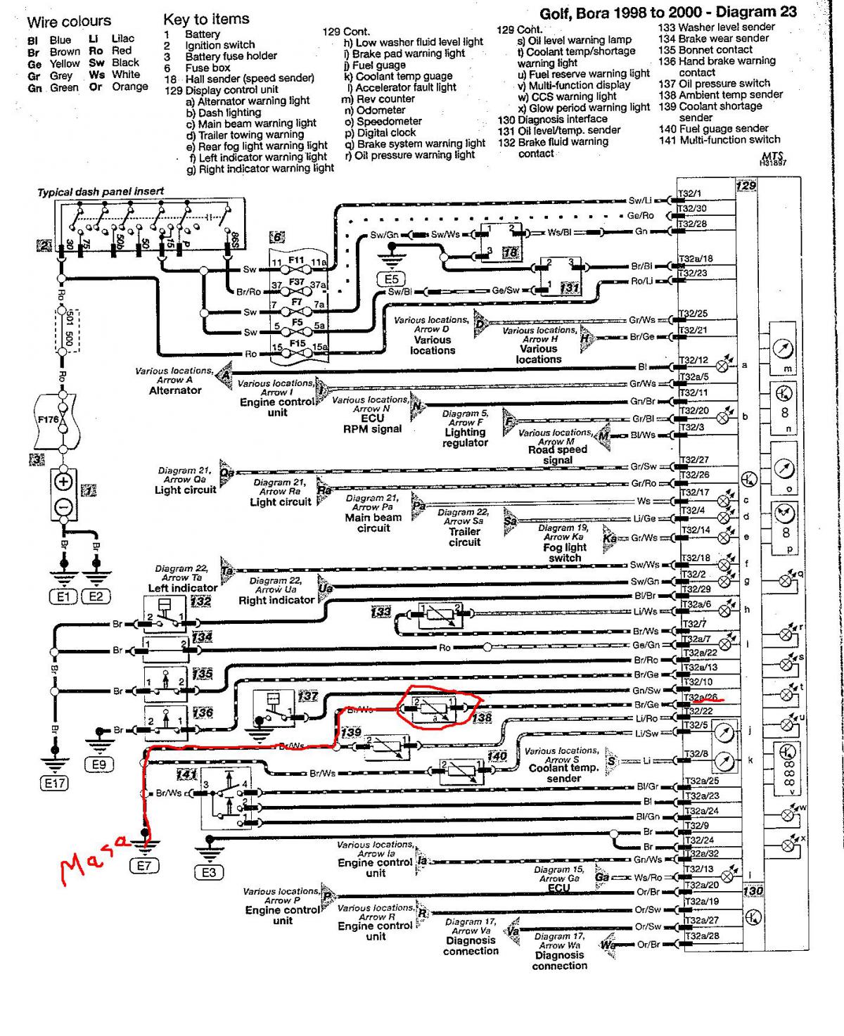

Da trebuie sa dai jos ceasurile sa verifici continuitatea firului de la senzor pana la ceas. 1fir duce la ceas, a doua la masa. daca ai continuitate trebuie refacut lipitura la ceas.
Azi am avut timp si am demontat cesurile sa masor continuitatea firelor. De la mufa verde pin26 pana la senzor pin 2 firul este intrerupt. De la mufa albastru pana la senzor pin 1 fir iar intrerupt, dar de la pinul 1 la minus baterie am masa. Ce parere aveti? Sa trag un fir de la mufa verde pin26 pana la senzor? Si pe unde este mai usor sa trag firul?
Ionutz_JON85
Trage fir de la pin 26 mufa verde la unul din pinii de la senzor(trebuie pus la masa), dar daca ai zis ca tu ai deja la unul din pinii senzorului masa, la celalalt pin vi cu firul de la ceasuri.De introdus cablul din habitaclu in compartiment motor-vezi ca deasupra pedalei de frana sau usor stanga ei este un manson de cauciuc prin care mai trec fire.Legi firul de o sarma mai oteloasa si il introduci prin cauciuc  apoi iti alegi traseul pana la senzor.
