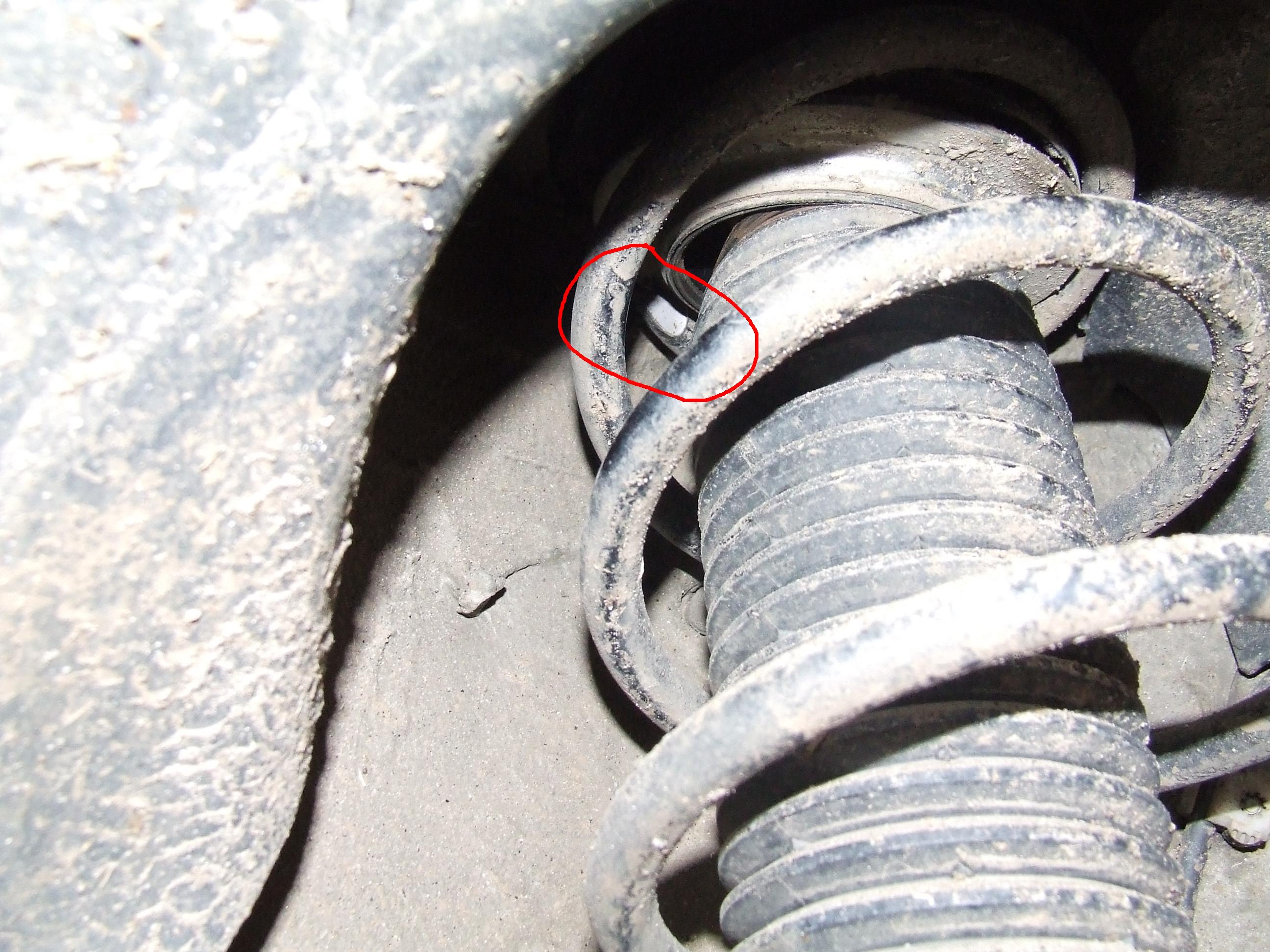

Azi in timpul rularii pe un asfalt mai neplan, a inceput sa se auda un fel de zornait la roata stanga fata, ca si cum un pumn de suruburi ar fi lovite una de alta. Am franat, s-a auzit si ceva de la frana fata sunet metalic ca si cum ar fi prins ceva intre disc si placute, apoi s-a auzit de parca a cazut pe pamant ceva metalic, si s-a facut liniste.
Era intuneric, degeaba am oprit n-am vazut nimica.
Ajungand acasa, in timp ce vroiam sa parchez, si viram stanga dreapta de a intra in curte dintr-o data un sunet puternic de la arcul fata stanga s-a auzit. M-am tot "jucat" cu volanul si in acelasi pozitie a volanului tot se auza un "clanc" puternic dinspre arc. Dupa vreo 5-6 clancuri s-a facut liniste.
Imi puteti spune ce sa verific maine la lumina zilei? E posibil sa mi se fi rupt arcul? cum imi dau seama?

Se pare ca mi s-a rupt 1-2 spire din sus din arcul stanga fata. Se poate vedea si in pozele atasate.
Am cateva intrebari:
1. Se poate circula asa cu masina? Adica as avea un drum de aprox. 200 km Duminica, si nu o pot amana.
2. Se poate inlocui doar acel arc, sau trebuie schimbate in pereche?
3. Se recomanda arc nou, sau e bine si unul folosit?
4. In caz ca nu ar fi problema sa iau arc folosit, de la ce alte masini s-ar potrivi arcul? Ca sa stiu ce sa caut in dezmembrari. Este diferenta intre arc stanga si dreapta?
As fi foarte recunoscator daca ar veni raspunsuri repede, caci daca e cazul trebuie sa cer pe Duminica masina de la cineva.
Multumiri in avans.

E indicat sa schimbi ambele arcuri, si la mine a fost unul rupt si am circulat o vreme asa... nerecomandat, a distrus o parte din oala telescopului datorita frecarilor din timpul mersului. O pereche de arcuri te ajunge la ~400ron.
Multumiri in avans.
Am patit acelasi lucru ca si tine. Nu stiu cat timp s-a circulat cu masina cu arcul rupt pentru ca l-am descoperit dupa o verificare ce o fac din cand in cand. Am cumparat un alt arc de la dezmembrari(prin curier de la tulcea) de la acelasi tip de masina cu acelasi tip de motor ce m-a costat 100 ron cu tot cu transport.Arcul cumparat difera putin de cel rupt prin faptul ca terminatia spirei se termina in alt loc, adica daca pun arcurile unul langa altul, un arc are terminatiile pe aceiasi parte iar unul are terminatiile opuse(nu stiu cat de mult m-am facut inteles) asa ca ai grija si la acest aspect cand il cumperi. Vezi ca ai si niste coduri de culoare, buline de vopsea pe spire. Cred ca este indicat sa cumperi un arc SH daca cumperi doar unul sau 2 daca le cumperi noi.Arcul este simplu de schimbat daca ai presa pentru arcuri, daca nu, nu ai ce face si trebuie mers la service. Parerea mea este ca poti face acel drum de care spuneai si cu arcul rupt daca este neaparat nevoie.Dupa cum spuneam, si la mine a fost rupt si nu stiu cat timp s-a mers asa. Nu cred sa fie diferenta intre arcurile stanga-dreapta.Bafta.
