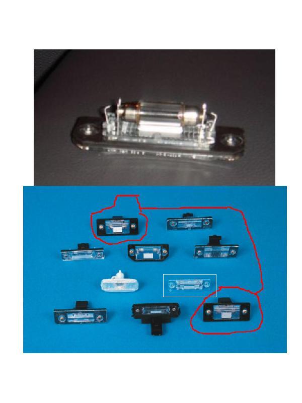

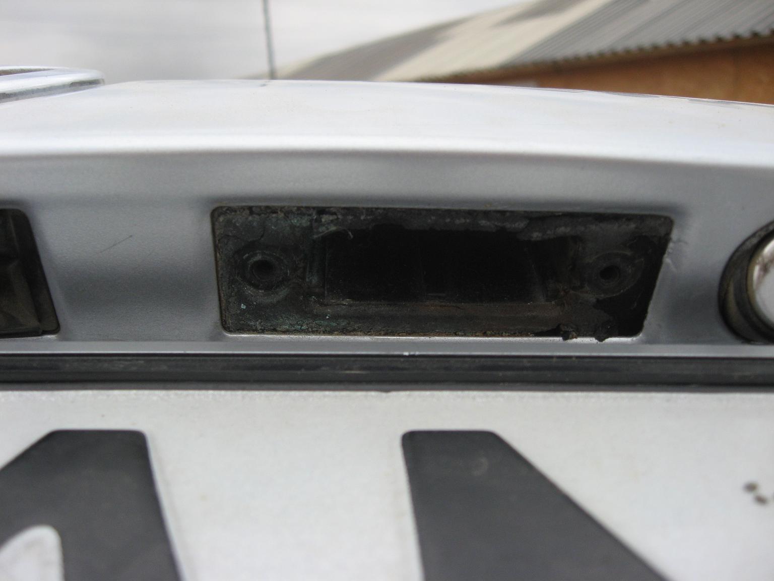

@ Cosmin...Am incercat astazi dar dupa cum se vede in poze dupa ce dau geamul jos nu mai pot scoate nimic ,iar garnitura de cauciuc am stricat-o incercand sa o scot.Cred ca mai este ceve care la mine lipseste caci ceea ce ramane dupa ce dau jos geamul nu se poate scoate decat prin portbagaj dupa ce dau jos capitonajul. In fundul gaurii se vad 2 gaurele mai mici cu ceva metalic in ele si eu banuiesc ca acolo trebuia sa intre ceva ca un soclu care tine becul si face si contactul electric.Poti sa imi faci o poza cu ce scoti tu de acolo ca sa stiu ce sa caut pe la dezmembrari sau poate chiar pe la magazine noua?

Baga o surubelnita intr-o parte si trage, eu am la Golf v am tras , dar am tras prea tare si am rupt o clema.Pur si simplu baga ceva pe lateral si trage fara frica, si pe urma ramane atarnata lapta in fire, care sunt prinse de lapa cu o mufa, desfaci clema de la mufa si gata.Costa in jur de 45ron /lapmpa la augsburg, sau reprezentanta.
Nu ai cum sa scoti ceea ce a ramas acolo de ce nu intelegeti.Gaura in caroserie este prea mica ca sa scot ansamblul ala .Se scoate prin portbagaj mai mult ca sigur.Garnitura aia de cauciuc se intinde mult pe sub caroserie caci am tras si s-a rupt pe sub tabla.Poate cineva sa puna poze cu ceea ce se scoate de acolo dupa ce iese geamul lampii ?
Prin porbagaj nu ai cum sa o scoti, baga o surubelnita sub lampa, imposibil sa nu iasa e prinsa in cleme
Salut! N-am poza cu lampa dar am gasit pe net niste poze, stiu doar ca scrie "saturnus" pe ea si e facuta de hella
La mine nu iese decat ceea ca am pus in chenarul alb adica,, geamul" ...atat.
Salut! Am tot cautat dar nu prea am gasit poze..m-am uitat la mine si am gasit urmatorul cod: 1J5 943 021A, dar nici cu acest cod n-am gasit macar o poza mai in detaliu, pe net mai apar si alte coduri dar nu cred ca sunt de passat..nici macar ale mele:) cod 6K0 943 021A, sau 8N0 943 021A (A-ul e cea din stanga, fara A e cea din dreapta). Asta e tot ce-am gasit din pacate.. Toate cele bune.

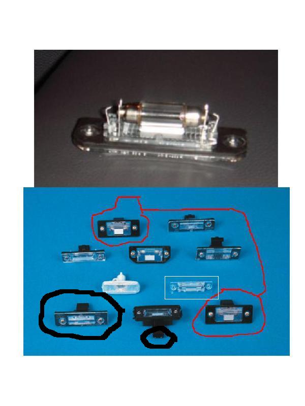

La mine sunt total diferite ...contactul se face in 2 gauri in ,,fundul" carcasei nu in lateral ca la tine. Cred ca sunt cele incercuite cu negru ...si am incercuit si modul in care se face contactul...unde dreaq gasesc lampi de alea ?Multumesc!
Ciudat. La Passat B5.5 variant din 2004, am schimbat eu becurile si era aceeasi lampa ca la mine.
La Passat-ul meu lampile au forma unui dreptunghi ca cel din poza lui l@u.

Salut! Tind sa cred ca sunt diferite la variant de berlina .Eu am scris codul ce se gaseste pe ale mele, ideea e ca fata de lampile tale la mine mai exista un mustiuc de plastic in spatele lampii care repezinta si mufa tata ca sa zic asa, iar in haion nu mai exista altceva cum e la tine ...e tabla decupata fara nici un capac sau altceva, practic daca as desface interiorul haionului e acces liber pe acolo. La tine se vede in haion un capac de plastic cu 2 lamele care la mine la variant nu exista. Se vede in acea poza albastra pusa de mine ceva mai sus cu diferite feluri de lampi ca unele au un plastic negru in spatele lampii, plastic ce reprezinta si mufa de alimantare practic. Oricum la tine se vede Cosmin ca e codul de passat care incepe cu 3B0 la mine incepe cu altceva...1J5 943 021A ceea ce nu cred ca e chiar de passat:) Si cum spunea si un alt coleg..la mine sunt dreptunghiulare nu au acea forma cu 2 colturi taiate
Modificat de andricei
Asa o fi. Insa modul de demontare e acelasi.
Aici ai dreptate ,modul de demontare este acelasi doar lampile difera.
