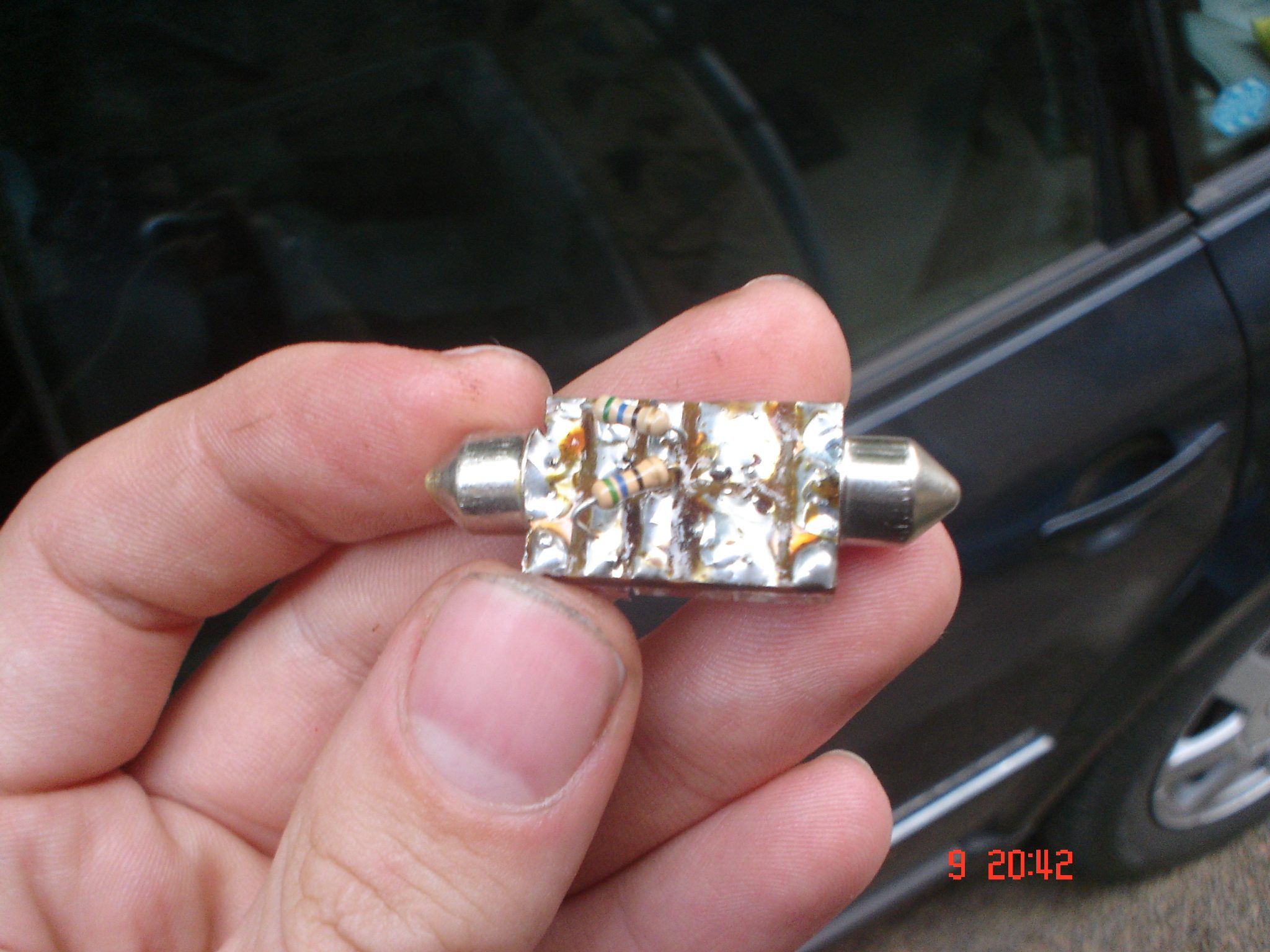

Va arat si din spate un montaj dinasta, ca sa puteti face si voi, care va incumetati. Nu e printre cele mai frumoase montaje, dar si-asa mi-a fost destul.

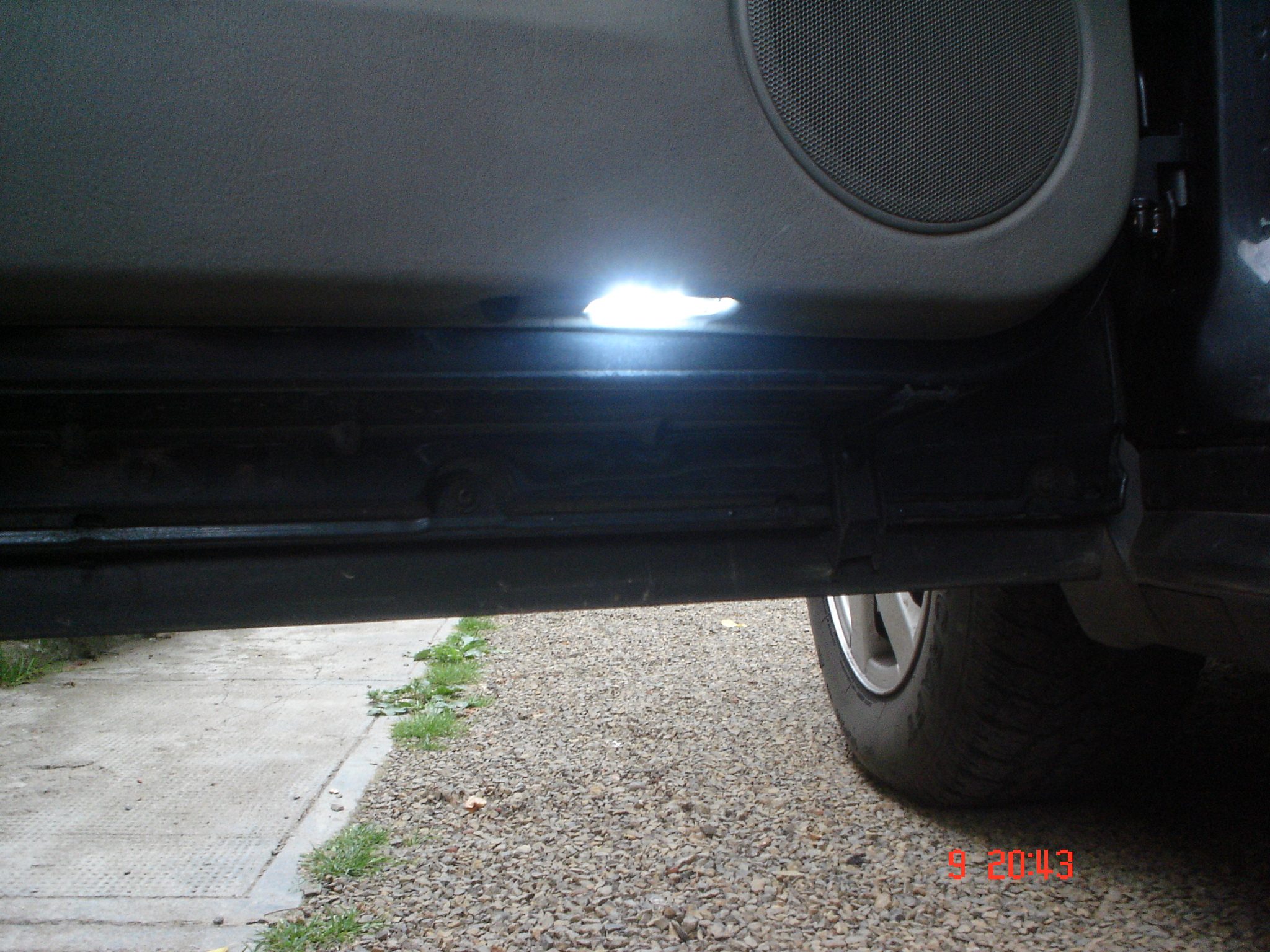

Intre timp am terminat si cu cele de sub usa si din portbagaj.

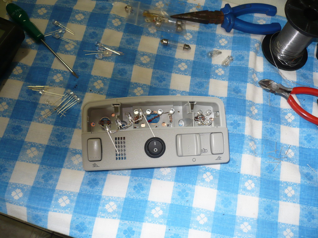

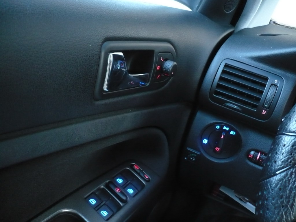

Buna .Sunt si eu cam nou pe forum si am pus cateva din realizarile mele aici.Am simplificat putin schema in sensul ca nu am mai pus rezistente la leduri si nu am folosit cablaj.Oricum montajele stau bine si in aer.Am legat cate 4 leduri in SERIE in loc de un bec.Consumul scade la jumate si lumina creste de vreo 10 ori.
Inca ceva poze

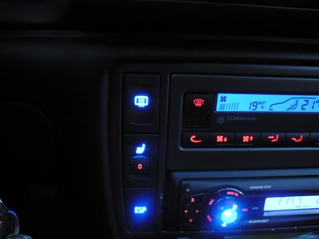

Frumoasa combinatia ta de culori la butoane. Ce tip de LED ai bagat in ele?
simple leduri albastre
Merg leduri normale ca marime,doar la blocul de lumini a fost mai greu ca acolo sunt leduri punctiforme dar merg fara probleme leduri mari.In rest depinde doar de imaginatie si putina indemanare
Super fain. zi cum le zice la aceste leduri, ce tip sunt si cati V/W au de poti sa le legi asa. la numar ce ai folosit?
Aproape orice tip de led ce se cumpara din magazinele de specialitate are cam acelas tip de alimentare.Deci am legat cate 4 leduri inseriate in loc de orice bec inclusiv la numar
Chiar si leduri din brichete am folosit dar au o tenta usor albastruie
Cosmine, led-urile alea de sub usa cum le-ai facut. Ca forma/constructie ma intereseaza. Baga o poza cu ele te rog. Parca becurile alea de sub usi nu sunt lunguiete ca in plafoniere, ci sunt ca si alea de pozitie, din far.
Da. Asa e. Acuma is bagate la loc si mi-e groaza sa le scot. E o placuta simpla pe care vin ledurile. Problema e cand le bagi la loc. Trebuie putin modificata dulia, in sensul ca trebuie indoite ceva limbi de-acolo.
Merci Cosmine. Las ca poate vin la tine sa-mi arati odata cum sa fac unul.
