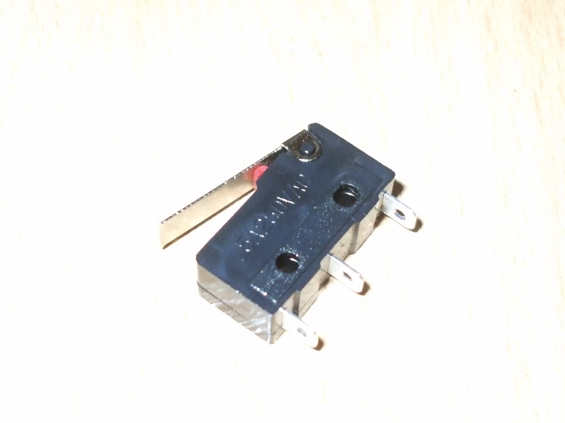

Cel mai probabil este microswich-ul din broasca. Boala veche. Din pacate nu exista ca piesa de schimb (doar cu tot cu broasca :icon_thumright:), iar daca asta se dovedeste a fi, trebuie sa improvizezi. Exista pe piata numeroase microswich-uri, de dimensiuni si functionalitati asemanatoare, din pacate calitatea lor este mai mult decat indoielnica. Problema la acel swich este ca by default el sta tensionat pe inchis (adica atunci cand este portbagajul inchis). Eu personal nu am gasit o astfel de piesa de calitate, astfel incat, de ceva timp tot studiez problema si incerc sa gasesc solutia optima.
Un switch destul de calitativ si folosit si de alti colegi de pe forum este cel din poza. se gaseste in magazinele de piese electrice. Eu am gasit asa ceva la 1,5 RON bucata in Timisoara aici. Codul de pe el este: 5A250VAC

Am cumprat si eu un astfel de switch la acelasi pret din Bucuresti. Pana acum am schimbat nu mai putin de 4. Plasticul din care e facut e de proasta calitate si cedeaza in primul rand acea "balama" care este suprasolicitata in momentul in care parghia de la switch este apasata (de fapt in majoritatea timpului in aceasta pozitie sta). Practic, dupa 2-3 luni de folosire, parghia sare din balama, sau acel nit de plastic care o tine cedeaza, astfel incat "balamaua" dispare. :offtopic:

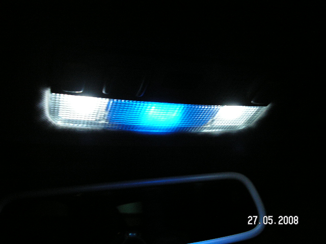

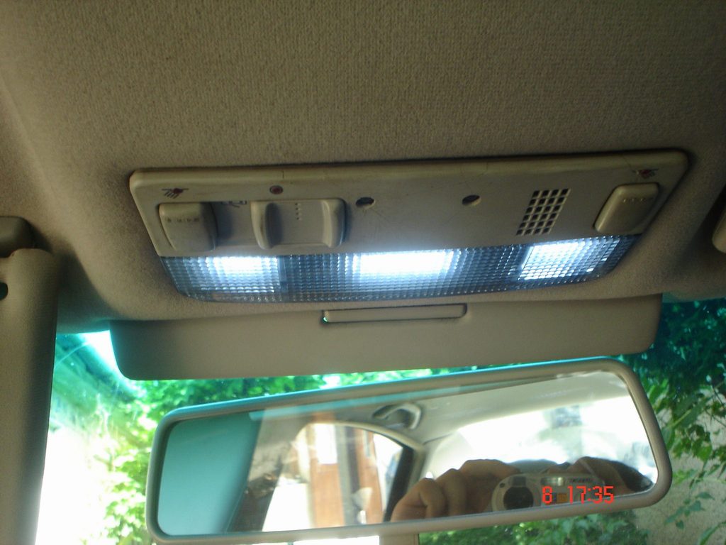

Salut! Dupa mai multe incercari de a avea o lumina buna in portbagaj( am variant) m-am apucat sa pun led-uri in plafoniera masinii. Am vazut ca sunt colegi care vand "becoleduri" dar n-am cumparat ci am facut totul de unul singur, mergand pe spatiul disponibil in plafoniera. Am inceput cu cea din portbagaj si usor usor le-am cam facut pe toate pe LED. Rezultatul e unul f multumitor in habitaclu, iar in portbagaj e mult mai bine decat inainte. Nu sunt specialist in electronica, asa ca am cumparat niste led-uri si rezistentele aferente pt fiecare led de 1 K ohm. Am vorbit si cu colegul Rumplestilskin care se pricepe, mi-a dat niste idei mai bune dar le-am lasat asa cum le-am facut de prima data.Ledurile se incalzesc putin dar la cat am tinut usile deschise nu s-a ars niciun led pana acum. Nu stiu daca se meriat investitia ca si bani...pe led-uri pt toate plafonierele de la usi, parasolare, portbagaj, sub usi si numere am dat 200 lei:D. Am pus leduri pt cat spatiu a fost in fiecare plafoniera si eu sunt multumit. Ledurile pe care le-am folosit sunt cele din acest link:

Seara in masina lumina are o tenta ..verzuie si nu albastruie pt ca temperatura led-urilor e de 5500k
Am facut si niste poze..n-au iesit prea bine dar in cateva se vede cum arata...

Salut! Ce ziceti de astea? Cele de la numar sunt diferite ca marime, sunt in faza de experiment. La interior as dori ceva mai puternic dar pe moment e tot ce am gasit.

Mi-a luat ceva ca sa fac toate astea pt ca asa cum spuneam in postul anterior nu am decat vagi notiuni de electronica si nici sculele necesare...am folosit doar un pistol de lipit vechi care mi-a dat multi nervi, cu un letcon e mult mai usor..
Varianta pe acre am ales-o a fost sa leg fiecare led separat si cu rezistenta aferenta la fiecare. Sunt puse pe masina cam de o luna si ceva dar din cauza lipiturilor imperfecte am mai umblat odata la unele din ele. Oricum pan acum nu a picat niciunul pus de la inceput . Cand lumina se stinge in masina e la fel ca la becurile normale, adica se sting treptat si ledurile.
Ce e pe spatele fiecarei placute....nu cred ca v-ati dori sa vedeti:))) ca ve-ti rade de mine:D Sunt f multe lipituri care mai de care mai indrazneata:) O sa fac odata si o poza dar mai bine e ce se vede ca si produs ..finit:)
Important e ca fata de becurile normale e cu mult mai multa lumina..la bancheta din spate cel putin..poti cauta orice noaptea iar in fata la fel. Se vede frumos si cu mult mai puternic si lumina sub usi atunci cand deschizi usile. Tenta de culoare se vede cam in toate pozele..in unele mai accentuat din cauza aparatului foto. Ziua eu chiar le vad albe albe iar noaptea se vad pe o tenta de verde.
Pt a avea o lumina decenta cred ca trebuie puse mai putine leduri..ma rog, am mers si pe un oarecare aspect placut si am pus cat au incaput in fiecare lacas. Becurile acelea cu leduri din poze daca nu s-ar arde ar fi f bune pt ca eu ca sa pot pune in tot spatiul din interior am cam taiat in plafoniera acele placute in care se prindea becul original, sau...le-am indoit.

Salut! Sincer..nu prea-mi vine sa mai scot vreuna din placi din lacasul lor, dar am gasit un mic rebut prin casa de 4 led-uri si pun cateva poze. Pt plafonierele mai mici led-urile au fost unul langa altul si pe verticala si pe orizontala, acolo unde spatiul a fost mai mare am mers pe 2 randuri si cu distanra de 2 gauri intre ele asta pt simetricitate

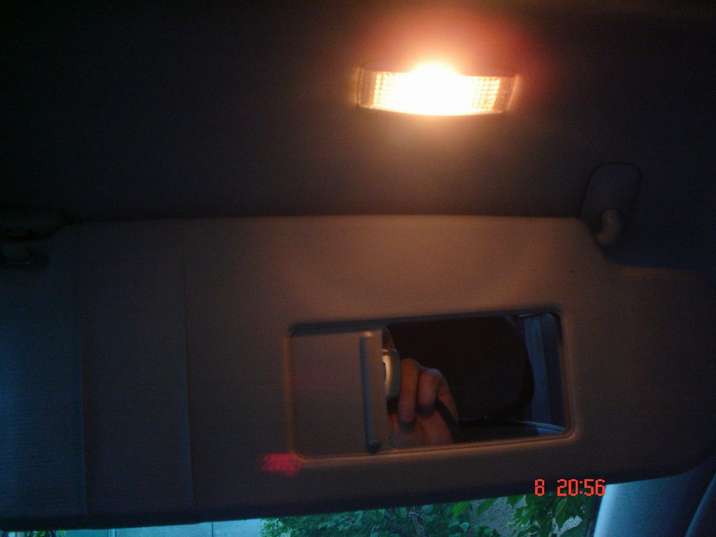

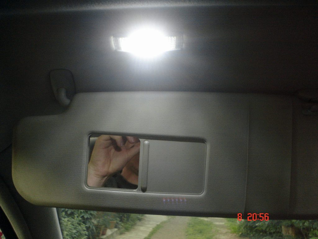

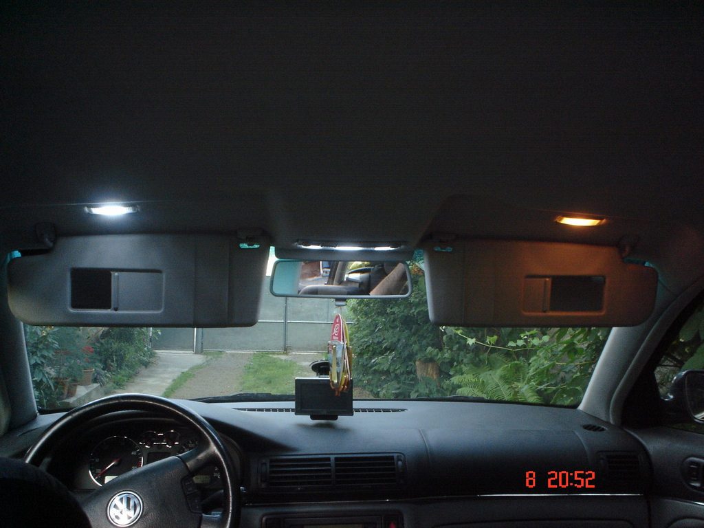

Uitati si "isprava" mea de o zi. :blackeye[1]:
Se vede clar diferenta intre plafoniera stanga si cea dreapta, unde inca e becul normal. La plafoniera centrala am pe margine cate 4 leduri, iar in loc de becul din centru, 8 leduri. La parasolare si palfonierele din spate cate 6 leduri. Urmeaza zilele astea jos la usi, in torpedo si in portbagaj. Pozele de zi sant irelevante, insa noaptea e bestiala masina cand deschizi usa.
