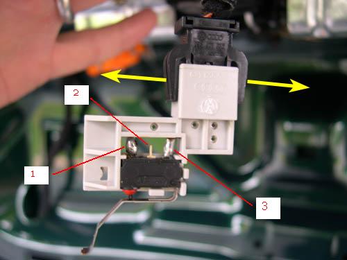

Salutari! Am si eu o problema cu becul de la iluminarea portbagajului care de cateva zile nu mai lumineaza. Initial am presupus ca s-a ars becul dar azi dupa o verificare mai amanuntita am constatat ca pe firele de la bec nu primesc curent de loc (pe niciunul). Am verificat traseul firelor pana sub scaunul soferului (si nu erau intrerupte) si intrau intr-o cutie mare de plastic si acolo m-am blocat. Ce ar putea fi ? Care este principiul dupa care becul se aprinde (o schema electrica adecvata problemei) ?

Cel mai probabil este microswich-ul din broasca. Boala veche. Din pacate nu exista ca piesa de schimb (doar cu tot cu broasca :D), iar daca asta se dovedeste a fi, trebuie sa improvizezi. Exista pe piata numeroase microswich-uri, de dimensiuni si functionalitati asemanatoare, din pacate calitatea lor este mai mult decat indoielnica. Problema la acel swich este ca by default el sta tensionat pe inchis (adica atunci cand este portbagajul inchis). Eu personal nu am gasit o astfel de piesa de calitate, astfel incat, de ceva timp tot studiez problema si incerc sa gasesc solutia optima.
Ideea e ca ca nu cred ca e dus microswitchul din broasca pentru ca indicatorul de inchis/deschis de pe computerul de bord merge (l-am mai verificat acum cateva luni cand am avut probleme cu un fir de la el si arata ca e deschis tot timpul).
Incep sa ma gandesc la o solutie alternativa cu becul, sa ma leg cumva (pentru ca atunci cand portbagajul e inchis atunci switchul inchide circuitul si aprinderea becului s-ar realiza doar cand portbagajul este inchis) pe switchu ala sa fac sa mi se aprinda becul cand deschid portbagajul. Orice idee e binevenita.

Unde ai masurat ca nu vine tensiunea? La bec, sau in mufa de la lampa? Din cate stiu eu, in lampa mai are o dioda. Nu cumva e intrerupta?
Tensiunea am masurat-o la mufa (nici plus, nici masa , nimic si cu portbagajul "inchis si deschis din broasca"). Becul cu suportul lui l-am incercat la una din usi , ca mufa e la fel si merge.

daca esti hotarat sa faci modificari la instalatia electrica a masinii, astfel incat cat e inchis portbagajul sa ai becul stins si viceversa, pornind de la ideea ca switch-ul este bun, din cate stiu eu, acest switch are 3 contacte, astfle incat cand e apasat pe unul inchide, pe celalalt deschide si viceversa. Nu ai decat sa muti firul care duce in mufa broastei pe celalalt contact al switch-ului. Daca nu ai inteles, baga un tel. Dupa care, acest fir din mufa sa-l reorientezi catre bec. Singura problema pe care o vad eu acum, este ca bypass-and modulul confort, daca apare o problema si sa zicem switch-ul se blocheaza pe inchis, impicit bec aprins, nu se mai stinge de la sine (nici becul si nici alarma) in acel interval de cateva minute. :beerchug: Succese.

Dar daca la switchul ala din broasca mai atasez un fir la contactul gol (2) pe care il duc pana la bec, lasand celelalte doua fire (1 si 3) de la switch in pace, si deconectez vechea mufa de la bec (de la instalatia originala) si in locul ei fac legatura la bec cu firul pe care il trag de la switch si cu inca in fir cu +/- (depinzand de ce vine pe firul care il trag de la switch) atunci eu cred ca as ocoli problema pe care ai expus-o mai sus (cea cu bypass-ul).
Sau varianta a 2 a ce implica cumparare unui neon alb de PC pe care sa il leg la firul care il trag de la switch si inca un fir +/- (depinzand de ce vine pe firul care il trag de la switch) si sa nu mai umblu la mufa de la becul original si as avea si o iluminare mai buna a portbagajului :P .
Ce parere ai ? ar functiona corect ?

Pai daca am inteles eu bine, e cam aceasi chestie ce ti-am zis si eu sa faci. Atata timp cat alimentezi becul direct din switch, se cheama ca faci acel bypass al modulului confort. Si va functiona ca orice circuit simplu: circuit inchis=> bec aprins, circuit deschis=>bec stins. Eu spuneam ca daca nu faci acest bypass (si eu totusi cred ca nu e cazul sa-l faci pentru ca problema ta e in acel switch si nu in alta parte), chiar daca la un moment dat acest switch ramane blocat pe inchis, ce ai tu in portbagaj (bec stock, neon,led-uri) vor lumina. Daca nu faci bypass-ul, in cateva minute se va stinge, chiar daca switch-ul este blocat pe circuit inchis. Plus de asta, nu stiu daca nu cumva ai si alarma stock. Eu am, iar un astfel de bypass mi-ar "lasa descoperit" portbagajul.
Un pic OT: stie cineva de unde pot cumpara si eu un astfel de microswitch (varianta testata, ca de pe Academiei am luat vreo 4 pana acum si nici unul nu a rezistat mai mult de 2-3 luni, "plasticul" din care sunt facute este foarte prost si nu rezista la tensiunea creata de faptul ca by default el sta inchis)?
Nu cred ca ai inteles ce vreau sa fac. E nu vreau sa "mut firul care duce in mufa broastei pe celalalt contact al switch-ului" cum mi-ai sugerat ci pur si simplu sa mai adaug un fir la pozitia (2) din poza (pe care din cate am inteles atunci cand portbagajul este inchis nu vine curent ci numai pe (3) si cand portbagajul este deschis vine curent pe (2) si nu vine pe (3), corect ? ) care impreuna cu inca un fir (+/-) pe care o sa-l trag din alta parte sa realizez un circuit suplimentar (care se va activa cand portbagajul este deschis si cand portbagajul este inchis el va fi ca inexistent) pentru un nou bec independent de cel stock, FARA a afecta instalatia masinii (implicit alarma si indicator BC cu pozitia inchis/deschis care functioneaza).

noua sistem de iluminare (bec/neon/led ce vrei tu) va fi alimentat DIRECT printr-un fir de la baterie (ma rog) si prin cel de al treilea contact al switch-ului. Deci in noua schema unde este modulul confort? La mine (computer bord plus), pana si pictograma din bord care-mi arata portbagajul deschis se stinge dupa cateva minute, chiar daca switch-ul e pe "inchis". Ma rog nu are sens sa polemizam, intrucat lejer poti testa "pe real", fara nici un risc, nu vad de ce nu te apuci de mesterit si sa ne spui si noua concluziile.
