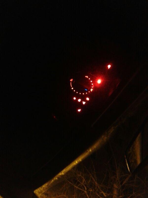

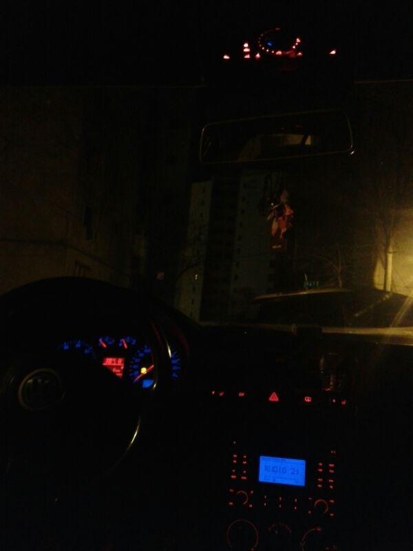

Merci Cosmin, am rezolvat cu plafoniera, am fost pe Strada Maica Domnului, am cumparat LED-uri, si le-am inlocuit cu cele verzi, Butoatele le-am dat jos de pe placa si am inlocuit LED-ul foarte usor.. nu a fost greu, rabdare sa ai! O seara frumoasa va doresc!

Cam asa a iesit, pozele nu sunt prea stralucite.
