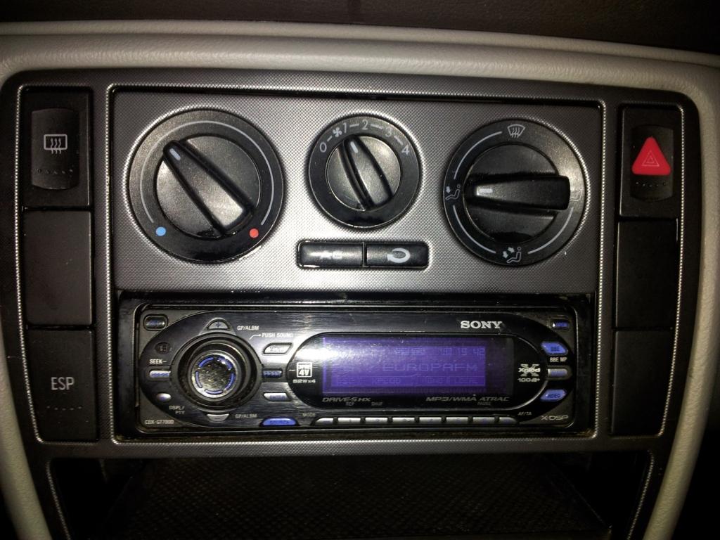

Buna seara.

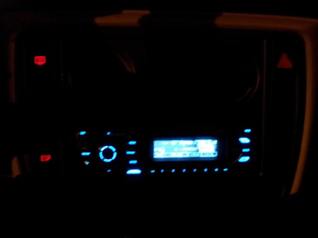

Am passatul din 2000 si am doua probleme. Pe consola centrala nu mai am lumina la comutatoarele de la aer. Ce e in mijloc nu mai este luminat de nici un fel. Mai am lumina doar la comutatorul de la Esp. A 2a problema e la usa sofer si usa din stanga spate. La deschidere nu se mai aprinde lumina ambientala si nici nu se mai aprinde lumina din interior. Nu au mers de cand am cumparat masina.
multumesc mult. Din ce am inteles se pune comutatorul in pozitia 2 si se trage.
asta e modelul de ac pe care il are masina si din foto 2 se poate vedea doar ca ledurile din stanga consolei mai functioneaza.
  On 19.03.2013 at 19:26, C o s m i n a scris:
Pentru problema cu usile din stanga, ar fi bine sa faci o scanare. Ori au crapat switch-urile din usi, ori o problema de contact la mufele din stalpi.
Switch-urile se pot inlocui...cred
