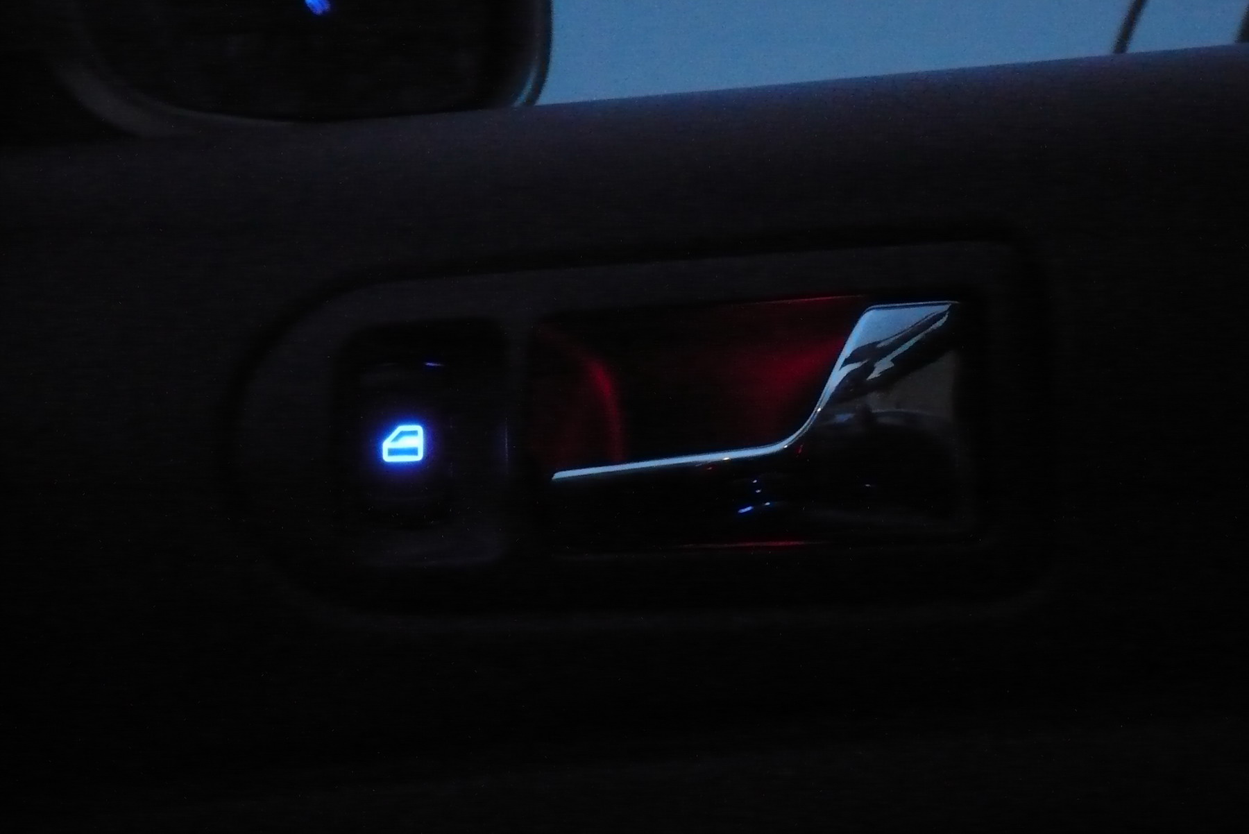

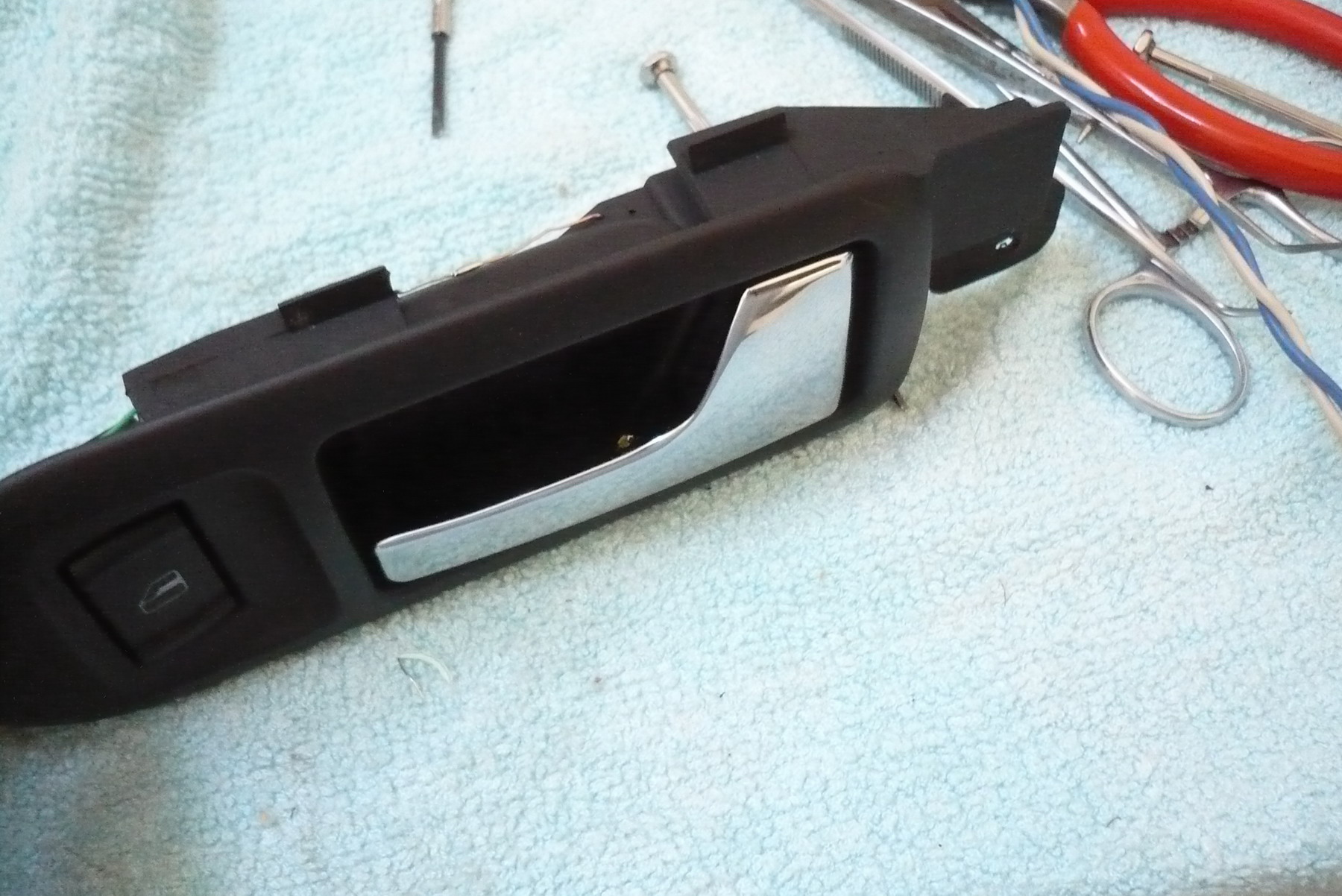

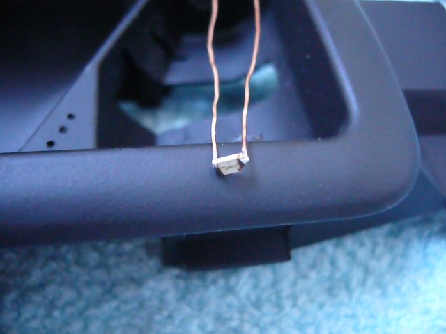

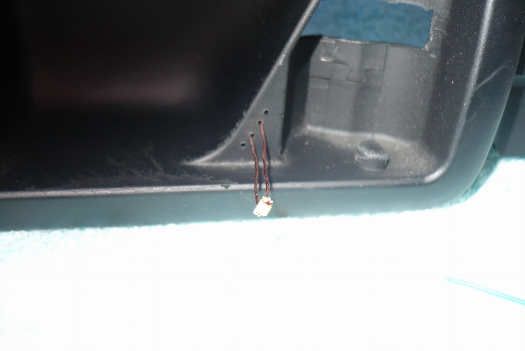

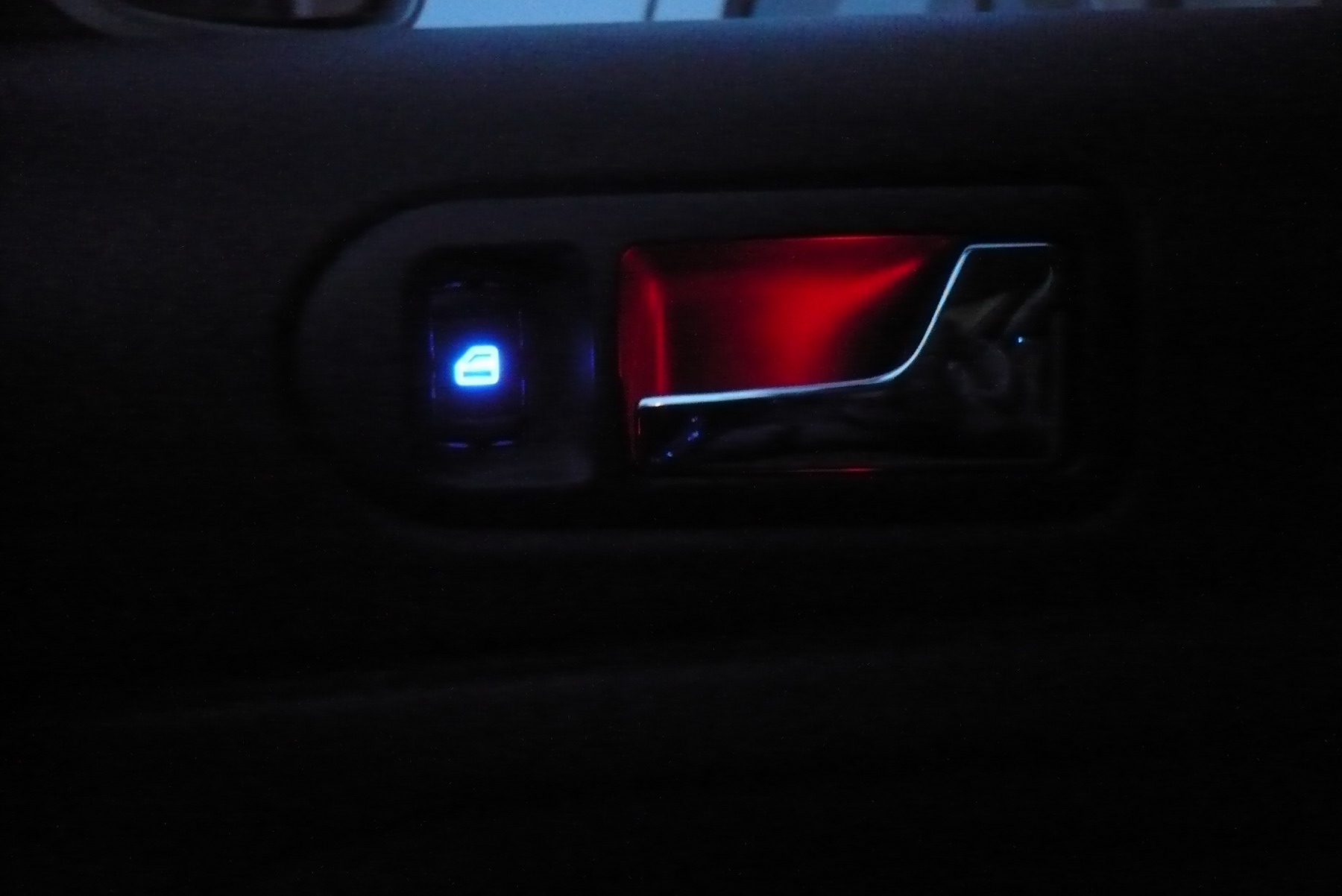

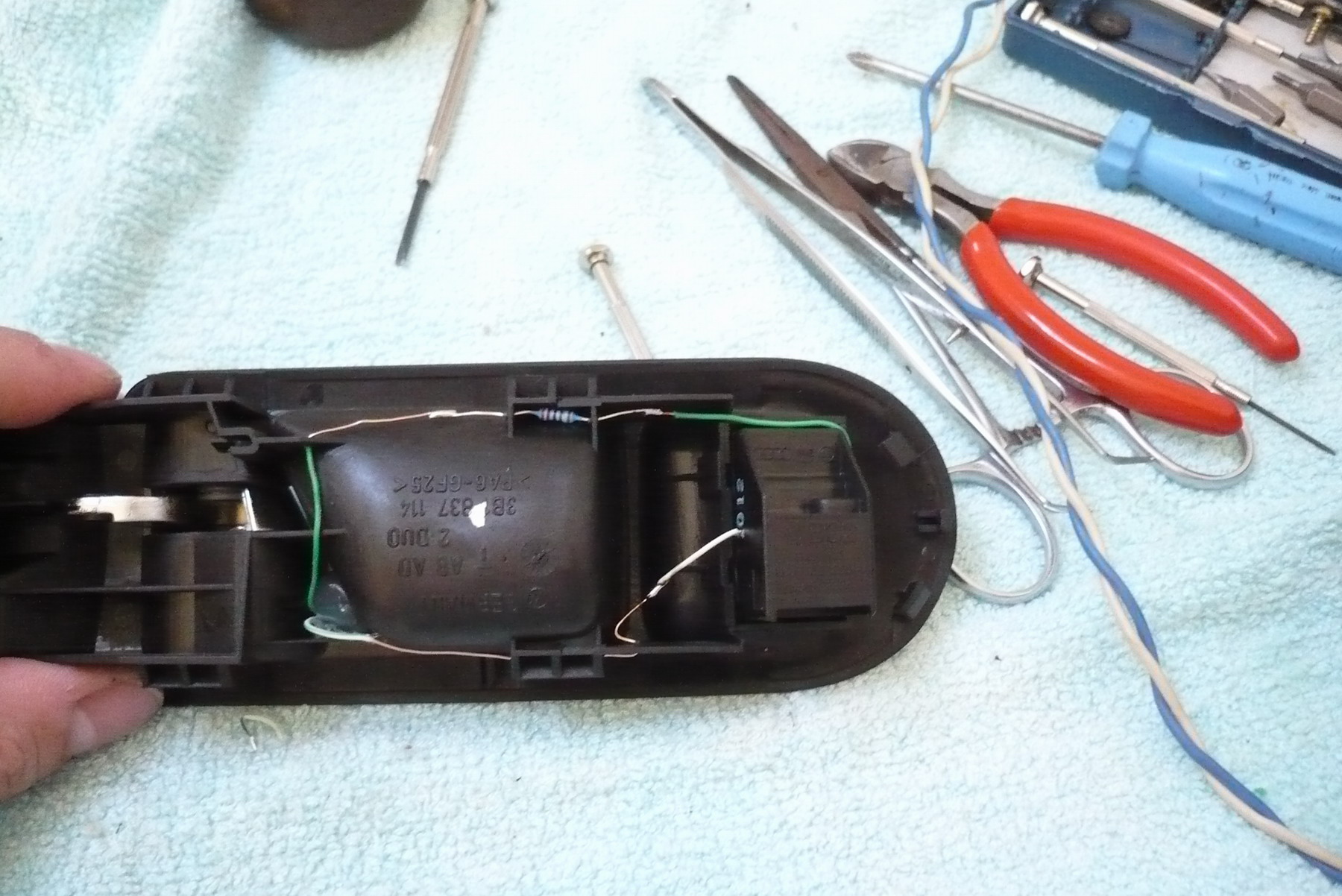

Am pus si eu leduri in manerele usilor.SMD-uri din cele mai mici pe care le-am gasit si le-am inseriat cu rezistenta de 2,1 k.
Poze:

Astazi am reusit sa fac si eu operatiunea "Maneru", cu ocazia asta ii multumesc si lui vortexo pt poze si sfaturi! Nu am ce sa zic..decat SUPERB. Arata foarte shick, si recomand tuturor care au timp si indemanare sa faca acest lucru. Daca doreste cineva poze o sa fac maine seara si o sa le postez. Weekend Placut!

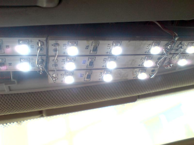

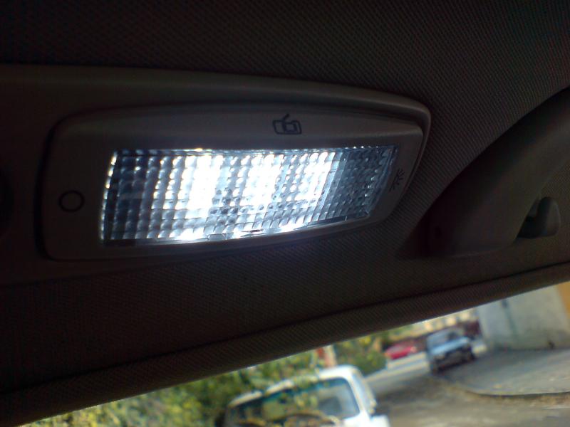

Azi am reusit sa pun smd-uri in plafoniere. In cele din spate, cate 18 smd-uri in fiecare plafoniera iar in cele de la parasolare, cate 12 smd-ri in fiecare.
Cateva poze cu operatiunea:
Pentru a face contact bine pe lamelele plafonierei si pt a nu lipii direct pe ele (in caz ca se doreste renuntarea la sistemul de iluminare pe leduri) am ars becul original si am lipit firele de alimentare pe soclurile acestuia
Banda cu leduri am lipit-o pe o bucata de plexiglas (decupata dintr-o carcasa de CD) si am fixat-o pe geamul plafonierei cu un pic de silicon topit.
Plafoniera asamblata
Plafoniera spate, ziua.

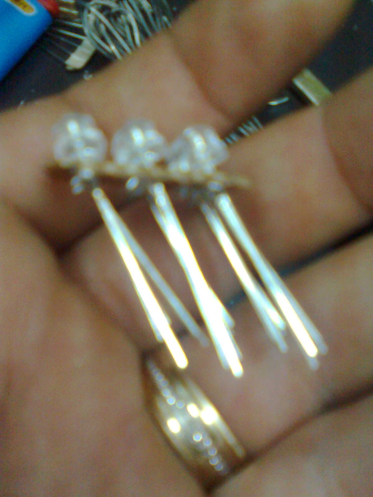

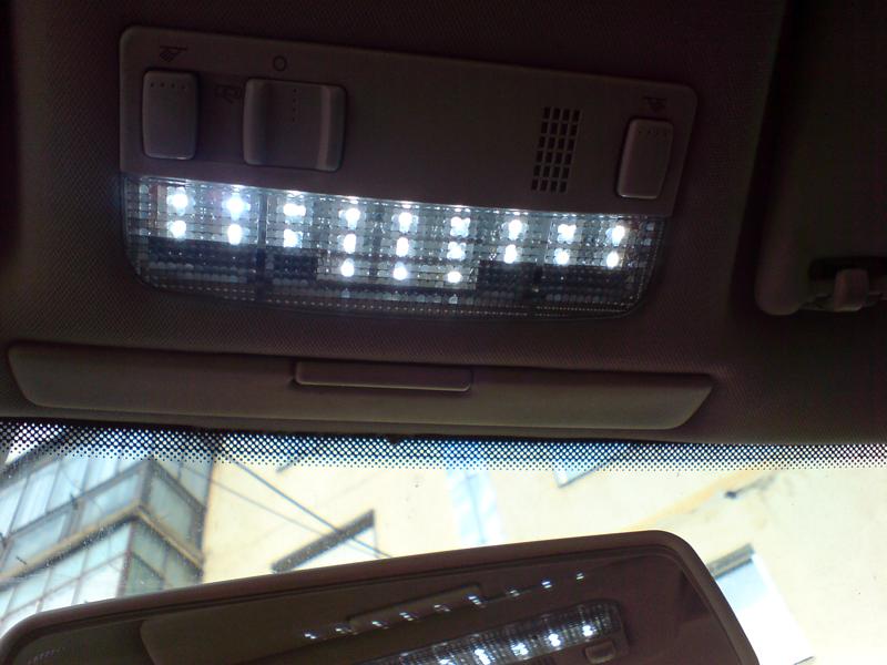

Si eu am facut cam aceleasi operatiuni insa cu benzi de leduri a cate 3 SMD-uri, pe care le-am lipit pe un tub de plexiglas, care era chiar carcasa ledurilor.
A iesit cam asa:
Lucian, trebuie sa fac si eu plafoniera centrala. tu ai pus ledurile sa mearga doar pe centru , nu si pe butoanele laterale?
Am facut sa mearga si butoanele laterale, exact ca originala.
La aia centrala + e comun si pe minus merg butanele. De fapt toate plafoniere sunt asa. cu firelecentrale m-am legat pe mijloc, in loul becului
A trebuit sa tai "despartiturile" de plastic dintre cele 3 compartimente, sa incapa tubul de silicon pe care sunt prinse ledurile si sa se si inchida perfect :D

iata cateva exemple despre cum am facut eu plafoniera,toate ledurile sunt inseriate individual cu rezistente de 1k(multumesc cosmin si al bundy)iar ca orientare,cele din mijloc sunt orientate in jos,iar cele laterale sun orientate catre scaune.
