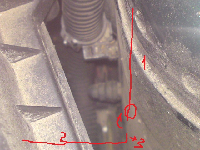

am facut cateva poze. atasez doua cu cateva explicatii.
Am dat jos capacul de la filtru de aer(1-in schita 1) desfacand cele 4 holzsuruburi notate cu X.
Am dat jos ECU (2 in schita 1) din cele 3 cleme de plastic notate cu O in schita 1. se scot mufele 3 si 4 din ECU.Mufa 3 iese dupa ce, in prealabil, trageti de un "maner" care e in partea de sus conform sagetii din schita. e de fapt o siguranta ca sa nu iasa mufa de la trepidatii. Mufa 4 are clema orientata in jos, se fa desface un pic mai greu.trageti cu simt sa nu le rupeti. au cursa destul de mare 1,5- poate 2 cm.
Dupa ce dati jos capacul de la filtru aveti grija sa nu scapati ceva prin filtru si sa va ramana acolo sa-l absoarba motorul. filtru in sine il puteti lasa la locul lui cat e capacul dat jos.
Locul unde am intervenit e marcat de sageata dar nu se vede ca e undeva sub si in dreapta cablurilor ce intra ECU(in colt dreapta dupa cabluri)
Furtunele vin in mare cum sunt schitate in schita 2. nu stiu cat e de explicita, furtunele trebuie vazute in spatiu undeva in spate la ce se vede in poza..
1- furtunul ce coboara din compartimentul stergatoarelor(cred) si care cred ca iese de acolo printr-o gaura care nu stiu cat e de mare(nu stiu daca se paote intervenii si de acolo.
2- furtunul(care vine de la pompa de lichid cred) care e sarit si are cotul din plastic 3 in cap. practic cotul 3 trebuie cuplat la loc cu furtunul 1...
cam asta ar fi si am descris in postul anterior cam ce improvizatii am folosit. asta a fost la mine, poate la altii nu e acelasi lucru dar din ce am mai citit acolo e punctul slab la presiune cand e infundat furtunul...
Bafta!
