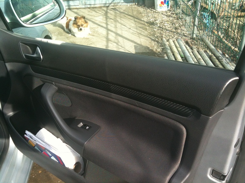

Eu le-am foliat cu folie de carbon argintie. Arata mult mai bine ca inainte si multi nici nu s-au prins ca eu le-am facut.post-99932-13597564478325_thumb.jpg

Si eu le-am infoliat in carbon direct pe masina ca nu se dau jos.Eu am infoliat si consola de la player si climatronic ca era patata de la odorizante.Toti care se urca la mine in masina zic ca au iesit ca din fabrica si ca nici nu-ti dai seama ca este folie.Ai nevoie de folie,pistol cu aer cald,un cutter si putina rabdare ca este simplu.
Eu am folosit cutter si un uscator de par si a iesit treaba buna. :D
E buna folia de carbon texturata pentru ca are cam aceiasi textura cu ornamentul si nu se observa. Daca ai pune o folie lucioasa/mata s-ar vedea "patratelele" alea de pe ornament
Danny_boy242001 ai promis niste poze, asa ca te rog sa adaugi si pozele cu ornamentele infoliate si poate niste informatii despre folia utilizata.
Hmm, curand voi incerca si eu cu folie argintie, imitatie carbon.
Tin foarte mult la detalii, si sper sa iasa bine :D
Ca si manopera imi place cum a iesit, doar ca materialul nu e pe gustul meu :P . Bravo!
Poti incerca alta culoare, un argintiu cred ca ar da bine. Ar fi in contrast cu, culoarea bordului.
Daca nu existau acele patratele pe material, mergea ceva imitatie aluminiu.

M-am gandit si eu la un argintiu,dar cand le-am facut eu cam 1 an jumatate nu erau atatea culori de carbon cum sunt acum.Poate o sa schimb cand se face cald afara .
Arata chiar bine. Imi place ca ai facut si gurile de ventilatie. Totusi cred ca daca foloseai argintiu ar fi fost mai ok. Asa e aproape acelasi lucru ca si inainte. Un argintiu ar crea contrast si ar iesi in evidenta. Asa de departe arata ca inainte de modificare.
Later: ma refer la argintiu pe trimuri. Pe consola centrala in jurul rcd-ului argintiul ar fi prea mult.
