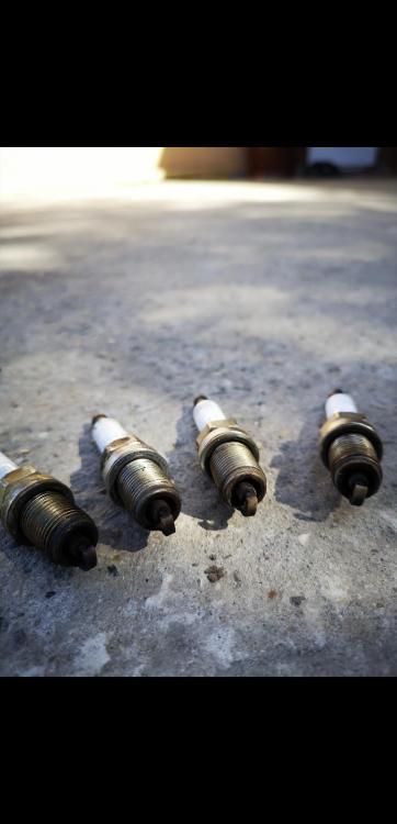

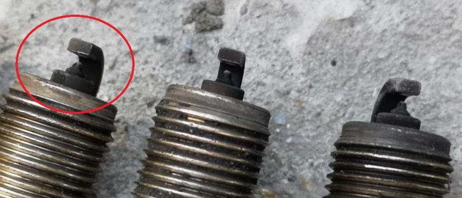

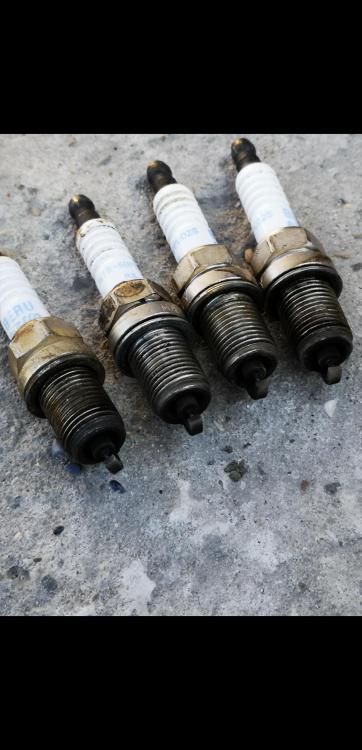

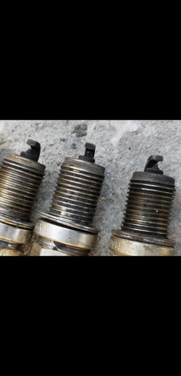

Am dat bujiile jos, si nu-mi place ce văd! Cam trebuie schimbate nu?
Modificat de Ursu82_kiki
Arata obosite bujiile alea, mai ales cea incercuit in poza. Pune noi ceea ce cere motorul, strange-le cel putin uniform daca nu ai dinamometrica.
Fa rost si de o lera sa le masori ca oricum ai nevoie, parerea mea.
problema nu e la bujii, e la motor. MOtorul arde foarte mult ulei. DEgeaba pui buji noi.
Segmenti, semeringuri supape, turbo nou si epuratorul nou. Altfel nu faci nimic,
