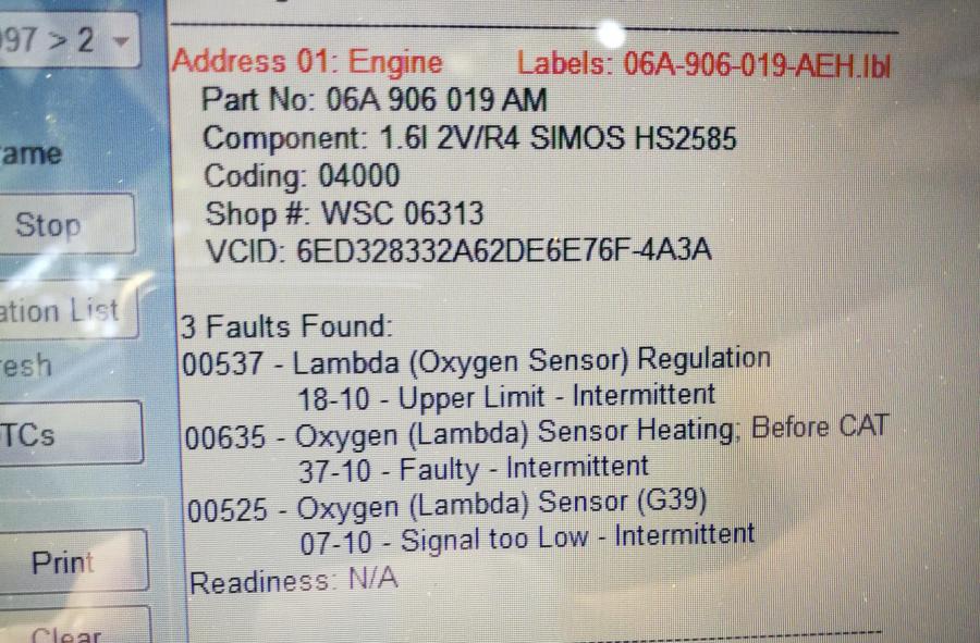

Salutare, golf 5, 2005, scos catalizatorul, masina trage greoi si pornirea la rece cu mici trepidatii pana se echilibreaza turatia. Dupa diagnoza am urmatoarele erori din poza. Sugestii?

Salutare , mi s-a aprins in bord check enginul , am facut ieri revizia si schimbul de bujii , la test mi-a iesit eroare de sonda lambda ( am facut 2 teste la serviceuri diferite , aceeasi eroare ) . Unul din service-uri mi-a spus sa bag doar benzina de 99 ca ar putea fi de la carburant si sa nu schimb sonda . In cazul in care masina nu da nici un simptom ( pornire , putere , combustibil ) ce ma sfatuiti sa fac ? Cica doar cu o sonda originala( 600-700 lei )  se sterge definitiv eroarea daca reapare .
Nu mai stiu eroarea , doar ca mi-a aratat baiatul de la service ca scria sonda lambda , in aplicatie . Oricum daca vroia sa ma tepuiasca  imi spunea sa o schimb . A spus ca daca nu da nici un semn sa merg asa ca e de la benzina .
Baga numai de 99 si chiar daca se aprinde ala te faci ca ploua...este ceva obisnuit nu trebuie sa ti faci griji daca comportamentul cazanului ramane neschimbat.

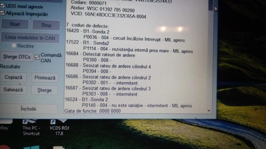

Salut!
De ieri mașina îmi merge in șuturi, da rateuri și nu mai are putere mai deloc.
Pe evacuare scoate benzina nearsa pt că se simte mirosul daca stau cu geamul deschis și consumul mi-a crescut.
Azi am pus-o pe tester și mi-a dat erorile din poza atașată.
E sonda lambda defecta sau alta e cauza?

Caută un service care are ce trebuie... Îți trebuie tubulara tăiată, specială...
După erori sonda 1 e dusă.... Șterge și vezi care mai apar.

Am incercat sa scot mufa să văd dacă își schimbă mersul. Același mers l-am avut și cu mufa scoasă, același rateuri.
Citeam tot pe aici daca ar trebui sa meargă motorul rotund dar o sa consume mult.
Să fie oare debitmetrul de aer? Sa dea aer puțin și de aici rateurile.... Deși ăla ar fi trebuit să de eroare pe vag-com, nu?

Am șters erorile și, după ce merg puțin cu mașina, îmi rămâne 00537.
Ross Wiki zice că ar putea fii probleme la regulatorul de presiune combustibil, pompa de benzina, injectoare sau sonda lambda.
Debitmetrul nu îmi dă eroare deloc.
Am același amestec bogat. Da rateuri și miroase eșapamentul a benzina.
Daca pompa e defecta nu ar fi normal să aibă debitul mai mic?

Eu as lua în ordinea de pe ross având în vedere și erorile mai vechi...
Check Lambda Control/Sensors
Check/Repair Wiring and/or Connector(s) from/to Lambda Sensor(s)
Check/Replace/Clean Injector(s)
Check/Replace Fuel Pressure Regulator
Check/Replace Fuel Pump
Check Fuel Level
Vacuum/smoke test hoses/valves and replace leaking ones

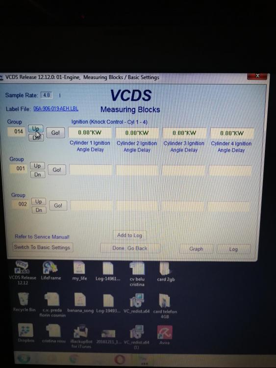

Trage un ochi pe 14 și vezi dacă ai misfire...
Pe 1 cu 3 ce zice? Pe 32 ce ai?
Dacă nu ai misfire lasă aprinderea, vezi ce ți am zis mai sus.
O sa incerc mâine. Nu mă pricep prea bine sa lucrez cu vag com-ul.
Ce ar trebui să îmi apară.

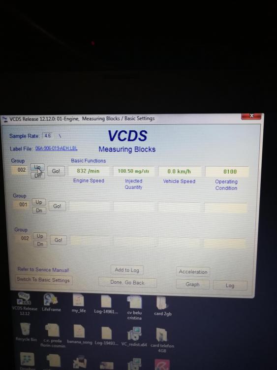

Mașina pornește "la sfert". Ralantiul îl ține foarte bine. Turația sta undeva la 800rot/min.

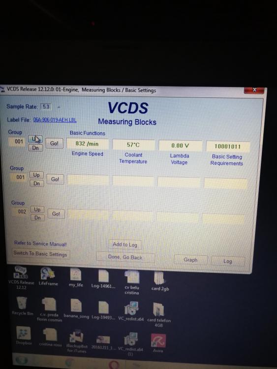

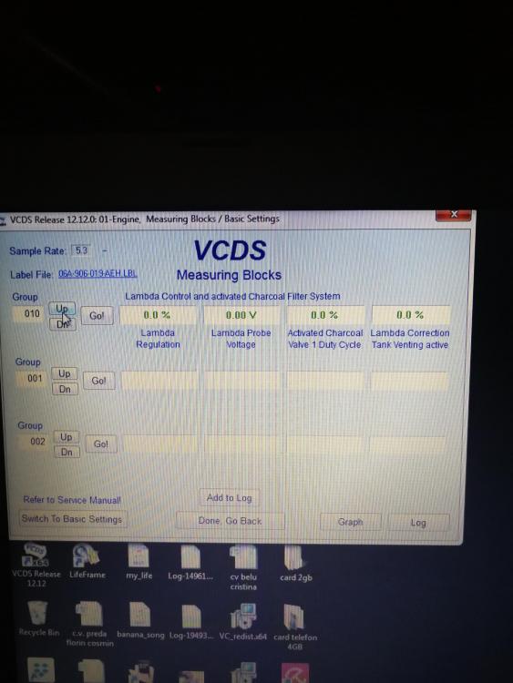

e sonda moarta,valori 0
Când ajunge temperatura apei la 90 de grade valoare sondei lambda creștea. Nu mai era zero.
Am înțeles că sonda lambda atunci incepe sa lucreze, după ce se încălzește motorul, undeva după 60°.
Nu m-ar deranja sa o schimb. Am găsit Mobiletron cu 180 de lei și Bosch cu 320 de lei. Daca as ști sigur că e sonda, as lua-o pe cea Bosch.
