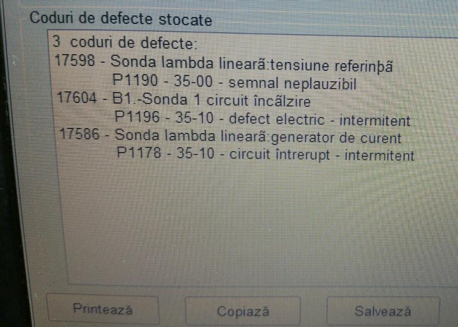

acum nu mai ramane decat sa schimb sonda pt ca desi am sters erorile de 2 ori, imi reapar ambele scrise mai sus.
intrebare: sonda as putea sa o schimb eu ? sau trebuie sa ma reintorc la service ?
dupa cate m-am uitat la ea, n-ar fi greu de schimbat
multumesc
La minim 100 de lei cat iti cere o poti schimba singur...trebuie demontat scutul termic de pe galeria de evacuare.

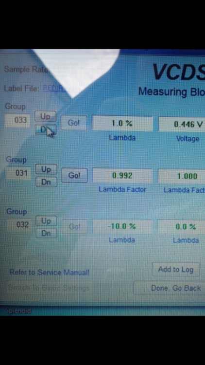

Ce este de facut pentru valoarea de -10% din grupul 32 vcds. am citit ceva pe net ca ar trebui initiat procesul de invatare pentru sonda lambda in Setari de Baza. Nu inteleg ce este de facut. Ma puteti ajuta cumva? Am probleme cu oscilatii la relantiu
Ala e efectul... Cauza e în altă parte, Bobita :)
Injectoarele care nu închid bine, clapeta murdara, bujii/fișe îmbătrânite etc...
Ai amestec bogat...
Clapeta si egr au fost curatate, bobinele nu sunt asa vechi.
Bujii? Trage cu ochiul pe 14 după misfire.. Ai GPL pe mașină?
Nu am gpl. Am sa ma uit pe 14. Am observst ca daca scot mufa de la egr merge bine motorul. Am incercat cu alt egr si la fel face.
Am inlocuit sonda lambda 1 si tot la fel sta treaba.
Pai ți-am zis ca nu sonda e problema...
Tu ai tras în mesager :)
Ala este efectul... Cauza e alta...

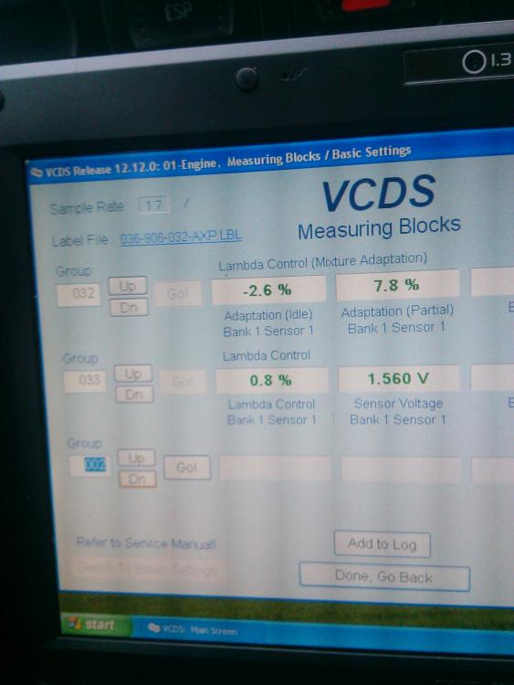

Care mă lămuriți și pe mine de ce în canalul 32 la relanti am cu minus și în load am cu plus.am bobina,fise,regulator presiune benzina și senzor map nou.
consum usor marit,iar pe rosstech zice ca perfect ar fi cit mai aproape de zero.
Consum marit cu cât?
Spre 0 când e nouă... A ta sigur are 10 ani...
