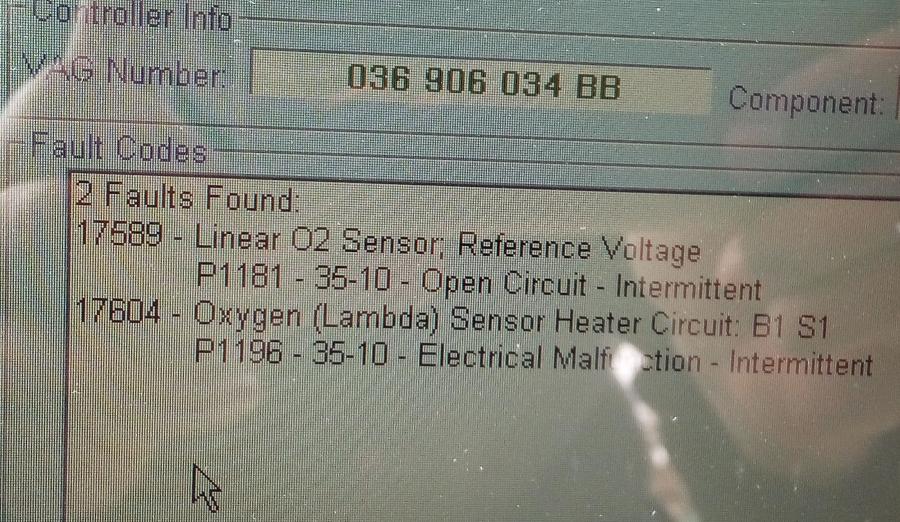

Va salut dragi colegi, am si eu o mica problema, urmatoarea eroare de la ce poate fi?
17586 - Linear O2 Sensor; Pump Current
    P1178-35-10 Open circuit - Intermitent
Mentionez faptul ca are momente cand se aprinde si se stinge urmatoarea zi "check engine"
#Alte erori nu mai am.
Are legatura eroarea de mai sus cu  urmatoarele simptome?
O pornire subturata dimineata, daca vreau sa plec in 10-20 sec, moare motorul, ori plec mai turat, ori stau 1 min si ceva si plec normal. Merg cu masina un drum de 20 de min, se incalzeste motorul la 90g, stationez 5-10 min, dau sa pornesc, iar la pornire motorul se tureaza pe la 2000 rpm, fara sa ating acceleratia, dupa care revine la normal.
Bora 1j2 din 2001 1.6 16v AZD.
Baterie noua, toate filtrele inlocuite acum 2000km, bujii inlocuite acum 20-25000km.
Șterge și daca mai apare e sonda 1 de schimbat....
Salut, luni s-a aprins din nou "check engine"
Insa eroarea era putin diferita:
17588 - linear O2 sensor; pump curent
      P1180 - 35 - 10 - Short to plus - intermitent
Am sterso, si in mai putin de o zi s-a aprins din nou martorul check engine, dupa eroarea asta am decuplat 1 sonda lambda si am mers 1 zi cu ea decuplata, deoarece am vrut sa urmaresc comportamentul masini: dar trage normal, consumul e acelasi...etc. Insa  trebuia sa fi citit eroarea inainte sa fi deconectat sonda lambda, acuma am 3 erori si nu stiu care din ea a fost penultima :
17591 linear O2 Sensor; reference voltage
P1183 - 35-10 - short to plus - intermitent.
17524 Oxygen (Lambda) Sensor heating; B1 S1
P1116 - 35 - 00 Open circuit
17604 Oxygen (Lambda) sensor heater circuit B1 S1
P1196 - 35 - 00 - electrical malfunction
Oricum, sa iau in calcul inlocuirea sau alta componenta poate cauza aceste simptome?
#Am mai avut probleme inainte cu senzorul MAP si dadea vina pe EGR ptr extra flow.
#Am inteles recomandarea ta Moog, dar am vrut sa fac un update la situatie.
Pot sa curat acest senzor?
Multumesc pentru ajutor!

andreilancrajan
Salut,are vreo legatura prima eroare cu lipsa de putere la masina din semnatura?daca sterg eroarea dupa ceva mers cand o mai calc se ingatuie(ca si cum nu ar da scanteie timp de o secunda apoi isi revine) apoi se aprinde check engine cu eroarea asta.Multumesc.
Da are legatura si nu este vorba de nicio scanteie ci de faptul ca sonda ta(prima)este defecta(nu strica sa te uiti si la cablaj) si chiar daca gazele care ies din galeria de evacuare sunt in parametri sonda fiind defecta interpreteaza si trimite semnal eronat la ecu de unde si ''gatuirea'' si apoi check engine.
Daca ai avea o sonda ''de imprumut'' ar fi ideal sa probezi ca sa ai inima impacata pentru ca nu este chiar ieftina.
Modificat de sdR+
andreilancrajan
Am curata mufa de la sonda cu spray de contacte altceva nu am verificat,de multe ori o sterg si dupa cateva secunde se reaprinde check-ul,faza cu scanteia era un exemplu de manifestare a masinii.
Inseamna ca trebuie sa-ti schimbi sonda. La mine se simte o lipsa de putere in turatii mari (peste 5000) si am check-ul aprins tot timpul, plus ca si consumul este mai mare.
