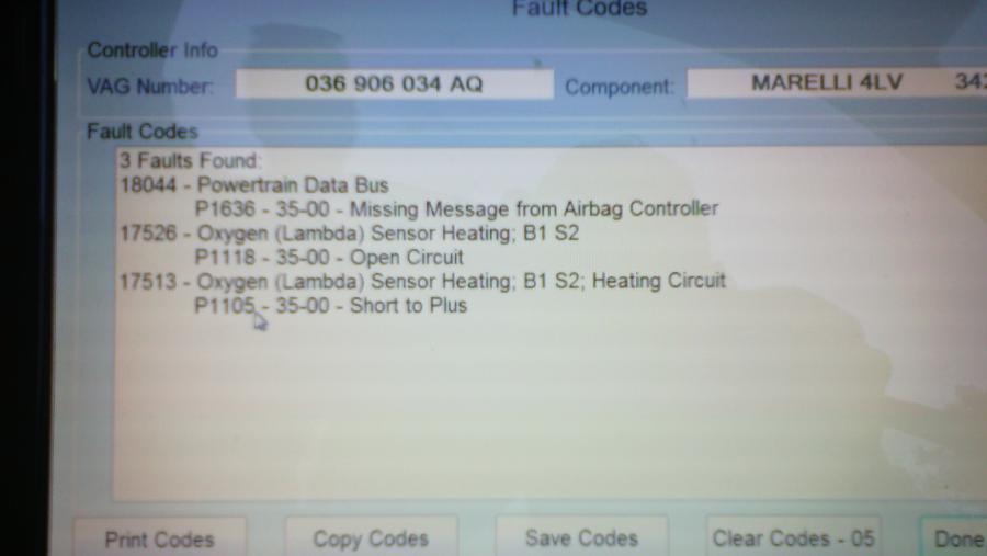

Salutare, probleme cu minunata sonda lambda
Probleme evident cauzare de mine prin renuntarea la catalizator, deci totul a inceput de la scoaterea catalizatorului,
in prima faza sonda 2 a fost montata intr-o teava dreapta si evident sa aprins martorul pe bord, dupa documentare pe forum a aparut si reductia comandata din polonia la 90 de grade sa aiba loc destul sa poate fi montata, se monteaza reductia si aici surpriza :) martorul dispare si reapare dupa cateva apasari pe acceleratie. Nu sunt sigur dar am impresia ca inainte de instalarea reductiei aveam 3 erori generate de sonda lambda (crezand ca toate se datoreaza lipsei de reductie nu am acordat atentie suplimentara) si acum am doar 2 , facem abstractie de cea de la airbag el fiind el "work in progress".
Intrebarea ar fi daca cineva a intampinat aceste erori sau eventual daca imi poate cineva detalia cam ce probleme ar putea avea ? o fi o problema a cablurilor , a sondei, a elementului de incalzire a sondei? cu vag-com-ul am masurat o valoare de 111 la ambele sonde, una varia 110 - 111. am gasit prin blocurile de masurare si un voltaj de 0.47v care mi sa parut cam prea putin, dar nu am de unde sa stiu, asa ca nu prea inteleg acum care e situatia? s-a stricat sonda cat timp a fost bagata direct in teava? in ce block pot masura sonda S2 si in ce valori trebuie sa se miste?
Va rog nu ma trimiteti la service-uri, ca din pacate cel mai apropiat oras in care sper sa existe un service klumea e brasov ce se afla "un pic mai incolo". Din pacate am norocul ca service-urile de pe aici sa zica dupa scanare ca e stricata sonda 1 (pre-cat)....
