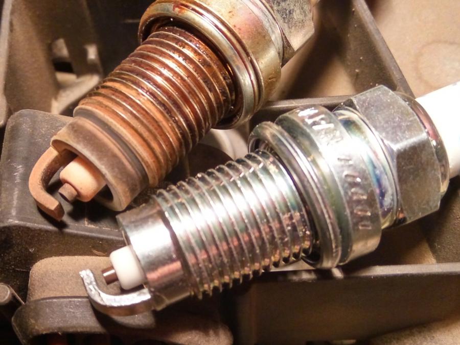

Testat cu bujii ZFR6T11-G, gap reglat de mine de la 1mm la 0.9mm, și cu BOSCH FR7HC+ (0242236565), gap reglat de producător la 0.9mm. Rezultatele identice, motorul merge la fel cu ambele, adică impecabil. Consumul, același. 6.5% pe distanță 120km, 2 adulți+2 copii, viteza de croazieră 100-110 km/h și A/C pornit.
Bujiile vechi care aveau 20.000 km aratau așa:
