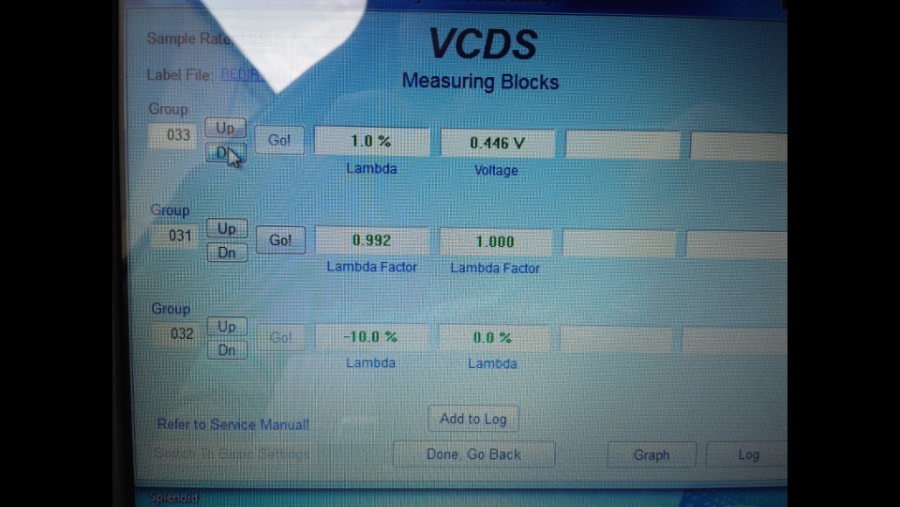

Salut, am si eu o dilema si poate ma va ajuta cineva.
Citisem undeva ca se poate afla varsta senzorului de oxigen pre-cat. Am facut si eu acest test, in grupul 034 si mi-a iesit o valoare in campul 3 de 0,68. Am inteles ca daca iese sub 0,80 atunci senzorul trebuie schimbat, si valoarea unui senzor nou este de 1,99. Iar in grupul 032 imi arata valoarea de-12%.
Mentionez faptul ca de curand am fost cu masina la RAR si nu mi-au iesit noxele, adica aveam hidrocarburile mari in turatie, si ma gandesc ca poate o fi din cauza acestui senzor. Voi ce parere aveti?Sa schimb sonda sau nu?
Sta tot timpul la - 12 sau oscileaza? Ca parca este o marja acolo de la - 10% la +10%!
La mine 032 stă la 0%
Pai la tine arata ca si cum nu lucreaza! Ea ar trebui sa faca corectii in marja de mai sus,  adica sa nu stea fixa! Cumva ai vreo mufa scoasa de la maf sau altceva?
Nu am nimic scos. Dar asta e filmarea/testul după ce am făcut adaptarea clapetei cu VAG-COM. Înainte de adaptare cu 5 minute era așa:

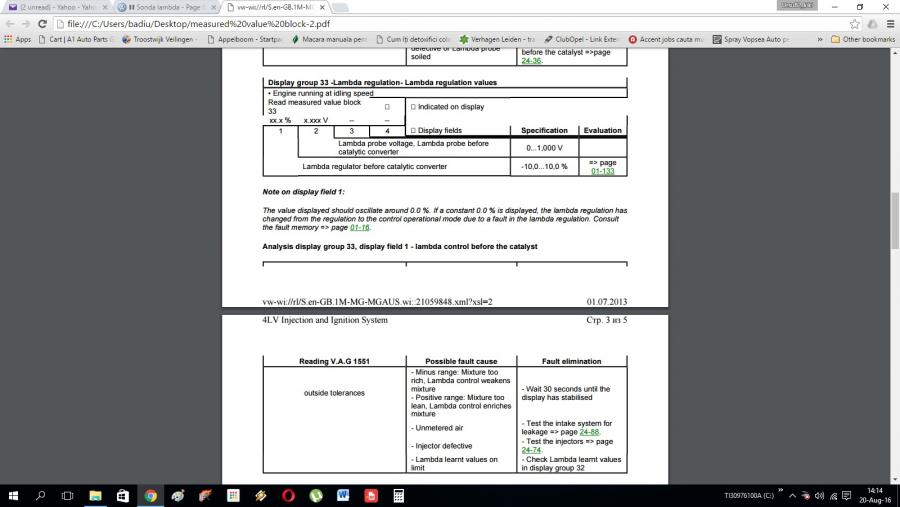

Citiţi puţin documentul ataşat
measured value block-2.pdf
Valorile sunt pt. AZD, dar este posibil să fie oarecum valabile şi la maşinile voastre. Din ce înţeleg eu pe acolo @BMA, eu cred că sonda ta nu are nimic. Faptul că stă pe 0 înseamnă că amestecul este ok şi nu este nevoie de corecţia sondei lambda. Ceea ce nu este cazul în situaţia colegului @tioacastefanut unde amestecul este foarte bogat. Probabil că atunci când îţi arăta ceva valori era necesară corecţia amestecului.
Nu sunt chiar sigur pt că nu prea le am cu engleza, poate ne mai luminează cineva mai priceput la engleză.
Părerea mea este că la tine consumul prea mare nu este de la sonda lambda.

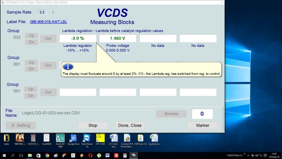

Da, am gresit eu! Unde oscileaza este pe canalul 033! Am pus un log facut azi pe 033 si un log facut pe 107 mai demult! Dupa cum se poate vedea si in poze valorile ar trebui sa fie in jur de 0 sau plus/minus 2%, lucru la mine dupa cum se poate vedea din log pe 033 nu este asa! Log-ul pe 107 nu stiu ce testeaza dar nicci acolo nu e bine!
Valorile difera pe 033 daca merge sau nu merge aerul conditionat! Gen cand merge AC-ul, lambda creste pe plus sau cand nu merge AC-ul, lambda merge pe minus, dupa cum se vede in log, sau invers ca nu mai retin cum a fost! Ideea este ca nu sta aproape de 0! Ce poate insemna asta? Sau  ce influenteaza aceste valori/corectari a sondei lambda! Ce o face sa corecteze atat de mult sau de putin?

@BMA, in documentul atasat de @lupo_bv se mentioneaza faptul ca la 033, daca se afiseaza 0 in mod constant (in primul camp) lambda a trecut de la faza de corectie la cea de avarie. Ceva erori stocate?
Faptul ca oscileaza intre -10 si +10 e OK.
