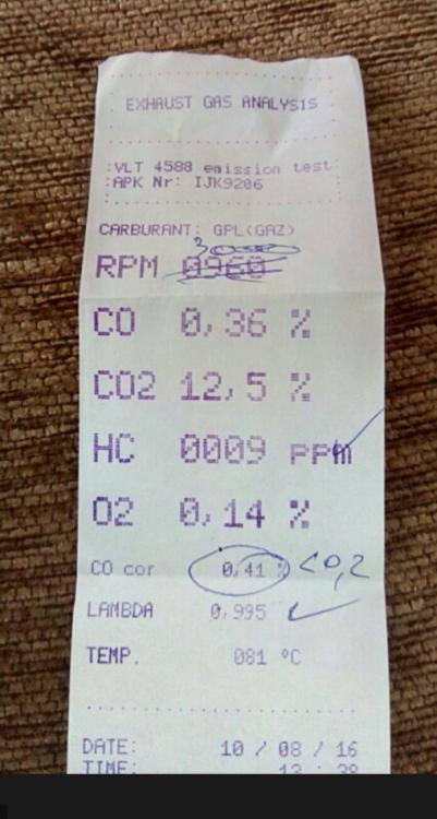

Cat despre catalyst sistem, pffff, e problema grea! Nu se stie exact ce poate fi! La tine ca si la mine iti da eroare in mers la turatii mai ridicate! Eu am facut un test al noxelor, si la relanti totul e ok,  dar in schimb in turatii,  chipurile catalizatorul nu face fata sa corecteze CO(nu CO2)  care ar trebui sa fie pana in 0,2% si la mine la 3000 de ture este 0,41%

Poate confirma sau infirma cineva ceea ce am zis eu mai sus si anume ca CO este dat de catalizator, si anume un catalizator dus sau pe duca influenteaza CO? Intreb  deoarece ma gandesc sa nu fie vreo  sonda sau senzor care in ture merge defectuos si influenteaza acest CO,  si tot apare acesta eroare catalyst system......
