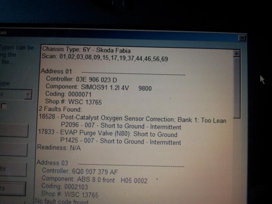

Salutare colegi. Se poate o părere în legătură cu cele 2 erori din foto? Mașina are aprox. 40.000 de km făcuți 90% în oraș, regim de mers cam subturat. Are motor de 1.2 și noxele nu ies cum ar trebui.

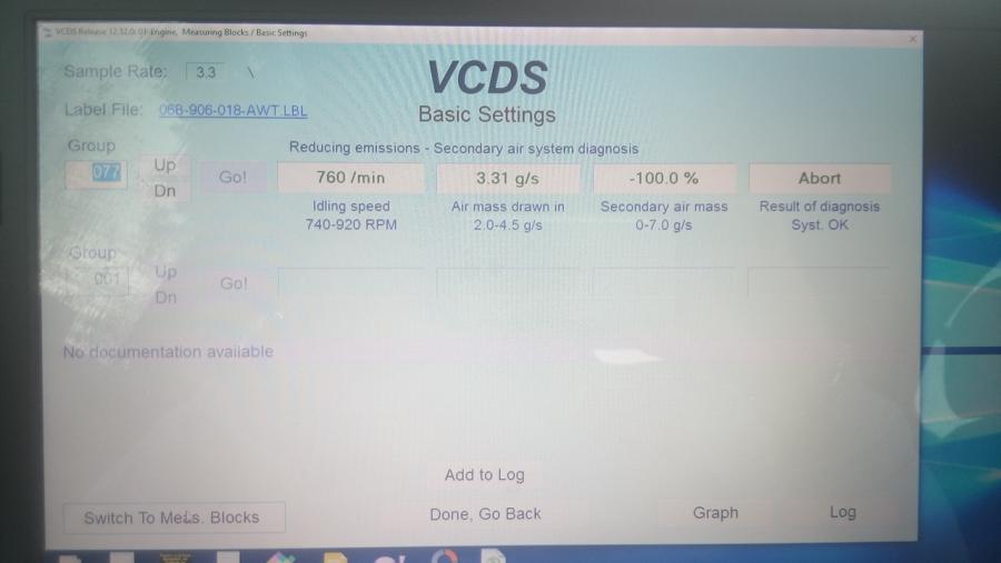

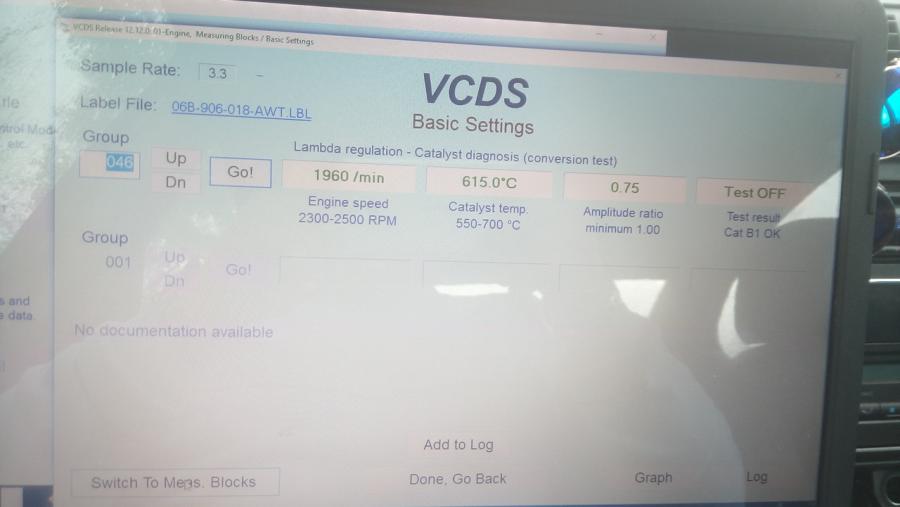

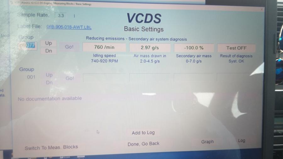

Dupa niste teste ca aici http://wiki.ross-tech.com/wiki/index.php/Readiness_-_APB_Engine_Code
Am la catalyst cand bine cand rau, si la grup 077 nu inteleg de ce la field 3 imi da - 100% atasez niste poze
Si acum mai nou la hrup 077 il incepe scrie test on dupa care apare abort
Modificat de Ursu82_kiki
sunt probleme cu sistemul secundar de aer(pompa sau valva acea de pe galeria de evacuare) rezulta probleme cu catalizatorul
