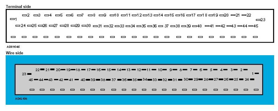

Am si eu o problema cu sonda lambda.Eu am un golf cu motor de 1.8 90CP ABS.De o vreme masina merge destul de prost..mai ales cand e rece..adica scoate fum negru cand o turez,da rateuri in toba si in mers cand vreau sa o calc mai bine umpic se ineaca si nu trage mai deloc si era sa uit de consumul de 20/100.Am fost la un mecanic am pus testerul si ai iesit ceva gen "Short circuit on ground"(permanent) la sonda lambda.Am schimbat sonda cu una noua VDO 200 lei.Am pus din nou testerul si a iesit aceasi eroare doar ca acum era intermitent si am putut sterge eroarea.Oprim motorul o pornim o turam de cateva ori si acelasi fum negru pe toba si rateuri.Punem testerul si eroarea apare din nou finnd permanenta.Iar oprim motorul o pornim punem testerul de data asta a aparut intermitent eroarea si mia zis mecanicul sa umblu asa cu ea o zi doua ca probabil mai are nu stiu ce nears pe acolo.Am plecat de la el si am facut o tura asa in forja cu schimb de viteze pe la 4000 dar masina mergea super bine ca niciodata si marea surpriza era ca nu afuma si acul la benzina a ramas nemiscat ce nu prea se intampla pana acum.Ajung acasa opresc masina si dupa vreo 2 ore sa pornesc iar cu ea surpriza...iar nu tragea..mergea inecata si scotea un fum ca tractorul. Au fost verificate absolut toate..fise bune,bujii noi capac delcou nou avans reglat...chiar nu mai stiu ce sa ii fac....ar fi vreoun fir intrerupt la sonda lambda?? calculatorul?? Daca stie cineva sau a avut de a face cu astfel de problema il rog sa ma ajute.
După cum spune şi eroarea este un scurtcircuit pe undeva între sondă şi ecu. verifică cablajul între mufa de la sondă şi ecu.
Din ce an este maşina şi cu câte fire este sonda ca să-ţi pun o schemă după care să verifici.
Salut..masina e din 93 si am sonda cu un singur fir plus o masa care vine de la ecu.
Procedura ar fi cam aşa:
  • faci rost de un multimetru şi îl treci pe ohmi
  • scoţi mufa de la sondă şi mufa de la ECU
  • identifici la mufa ECU (cea dinspre cablu) pinul 38
56c23a0d662e4_MUFAABS.JPG.e3f2e98f2d8f0d
  • verifici continuitatea firului care merge de la sondă la pinul 38 (pui o fişă a ohmetrului pe pinul 38 şi cealaltă la mufa de la sondă), trebuie să fie o valoare foarte mică, cred că mai mică de 1ohm (la măsurătoarea asta scala aparatului trebuie să fie pe cea mai mică valoare, 200 sau aşa ceva). Dacă se obţine valoarea mai sus menţionată se trece mai departe, dacă este o valoare foarte mare sau nu indică aparatul nimic, atunci este firul întrerupt şi trebuie căutat unde.
  • verifici dacă este scurt circuit la masă: treci scala aparatului pe valoarea ce mai mare disponibilă, o fişă o pui pe minusul bateriei (poate fi oriunde pe caroserie, dar la baterie este contactul mai bun) şi una fie pe mufa de la sondă, fie pe pinul 38. Ohmetrul nu trebuie să indice nimic. Dacă indică o valoare mare înseamnă că este un scurt undeva, dar este oxidat şi nu face contact tot timpul, darcă arată o valoare mică înseamnă că este scurt undeva

Mersi mult...am sa incerc si asta sambata dupamasa si o sa revin cu amanunte ;)
Am revenit...si am gasit si problema si am reusit sa o rezolv :) am avut firul care merge la ecu intrerupt aproape de mufa de la sonda :) Mersi mult de ajutor :)
