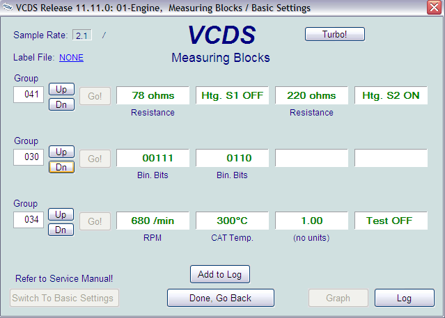

Cum as putea citi cu vag-com valorile masurate in volti pentru ambele sonde lambda? As vrea sa verific functionarea corecta a celor 2 sonde si nu stiu cum sa fac asta exact...am tot trecut prin Engine- Measuring Blocks si am luat la rand pe acolo dar am gasit decat niste procente referitoare la lambda.
