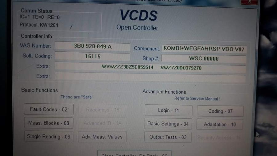

Am cumparat un maxidot de passat b5.5 ( an 2004 ) si l-am pus pe masina persoanala Bora 1.9 an 2001 . Am tras firele 8 9 10  din mufa de la GAMMA in mufa verde din ceas 30 31 32 .
Intrebarea mea e : cum codez ceasul sa afiseze TRACK si sa afiseze usile deschise ?
codarea +16 este pt afisare, la care se adauga senzor placute, senzor nivel lichid spalator parbriz... daca le ai.
Dar, ai reusit sa ii faci sa afiseze corect viteza de deplasare ? Te intreb deoarece e cam greu la acest model, nu ai cumparat ce trebuie. Ultima cifra a codului trebuia sa fie 5,6 sau 7 ... ca sa se poata adapta cum trebuie, un ceas de Passat pe Bora
Viteza de deplasare 50km/h in bord si 52km/h pe gps
