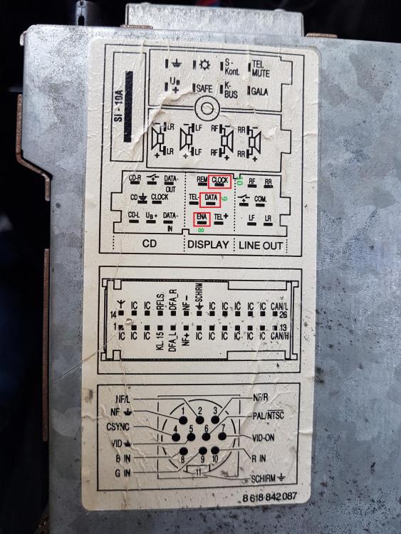

3. Am MFD instalat ulterior si as vrea sa  imi afiseze maxidot-ul posturile radio si track-urile, e valabila aceasta schema si pt mine? Cel pt care a fost postata avea Gamma.

Ok, am finalizat si montajul maxidot-ului si cu aceasta ocazie le multumesc lui @zipp , @pavy si @F l o r i n si totodata Vwforum. Cu mici exceptii totul a decurs normal, doar ca am tras si cele 3 fire de la maxidot la MFD si nu imi afiseaza posturile radio, trebuie activata cumva aceasta optiune sau se codeaza cumva maxidot-ul ?
Da, trebuie codat clusterul. Da si o recodare la can.

Daca ai tras firele, ai codat si nu merge - vezi ca nu toate MFD-urile afiseaza direct pe Data, clock, ena. Exista si MFD-uri care lucreaza numai prin intermediul TMC-ul, pentru afisarea pe maxidot

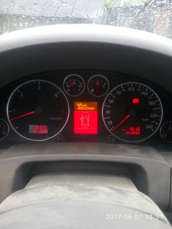

sper sa nu deranjez cu postarea, de curand displayul de la maxidot se inegreste complet cand e cald, mi-am comandat unul din china problema este ca cei care au lasat feedback spun ca este mult mai luminos fata de celalat, cum as putea sa fac sa mai reduc din luminozitate? cel fel de folie pot pune pe el si ude as putea gasi?
atasez niste poze lasate la feedback
multumesc

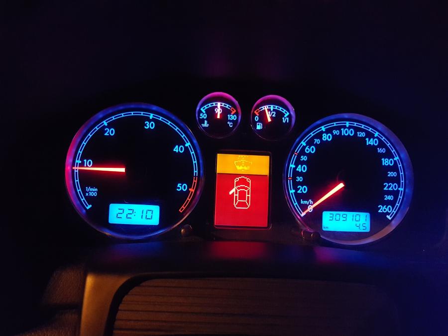

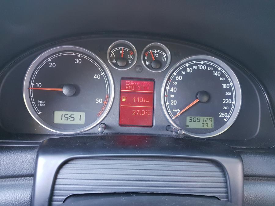

Postez si rezultatul dupa codare, asa trebuia , tarziu umpic dar stau cam prost cu timpul.
12 hours ago, rkoste32 said:
salutare,
multumesc
poti baga inca o folie in spatele afisajului - de la alt maxidot sau decupeaza de la o coala de hartie si pune in 2 straturi - vezi cum se vede

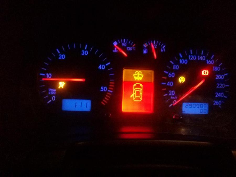

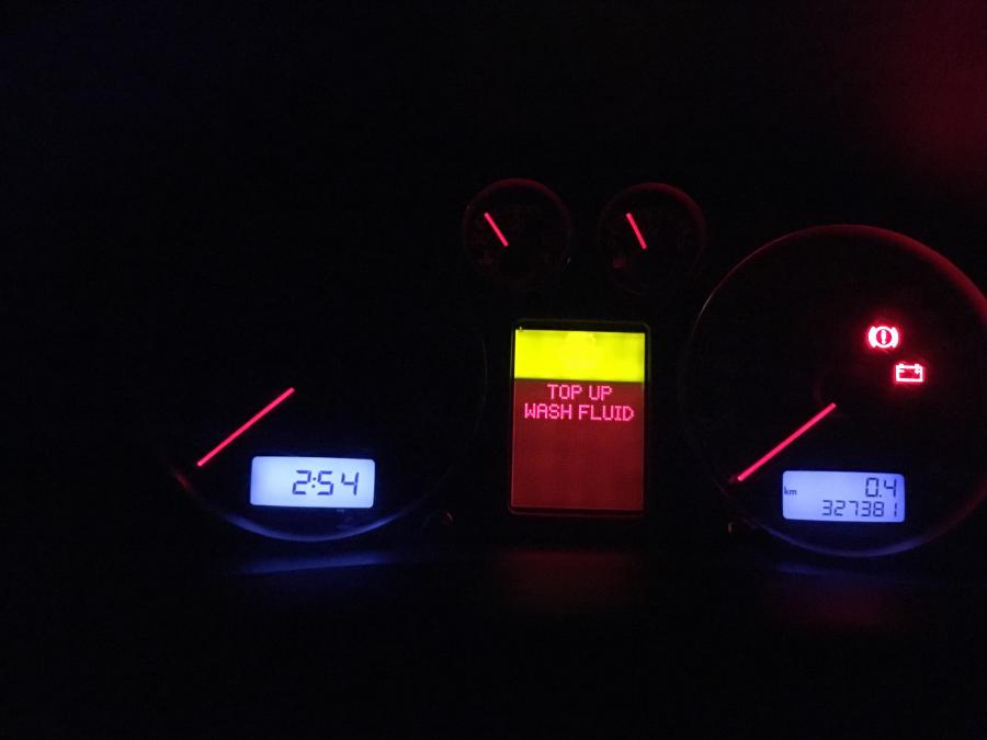

Am montat de curând maxidot la vw Passat 2001 1.9 TDI  immo 3 preluate de pe un Passat 2005 1.9 TDI ambele Variant
Totul a decurs bine,nu am întâmpinat probleme,rescris,activat welcome,needle Swap,range cam tot ce am putut activa la ele ,arată ușile,capota deschise cu sau fără contact,in schimb când apare orice martor pe afișat gen lichidul de la parbriz,rezerva,plăcuțele apare pe întregul afisaj și nu rămâne deasupra pe afisaj cum ar fi normal după Prima atenționare.
Mentionez ca mașina mea a avut înainte minidot și e slab echipata fata de donatoare care a avut navigație,ESP,comenzi volan dar ambele au același confort cel cu 1C0 și B.
Și o alta întrebate,clusterul care l am montat de pe 2005 are doar 2 mufe,altele din 2003 de pe un 2.5 TDI cu maxidot tot full au 3 mufe,altele de pe o Skoda Superb 1.9 TDI 2004 la fel.care ar fi diferența,in condiția in care toate îmi funcționează dacă le pun pe mașina mea cu 2 mufe?
1. Asa este la maxidot, generatia ta - nu ramane avertizarea aprinsa permanent - ci te avertizeaza la contact, dupa care dispare - daca ai meniul suplimentar la el (tine apasat cateva secunde pe unul dintre butoanele BC-ului), gasesti avertizarea activa, in Status.

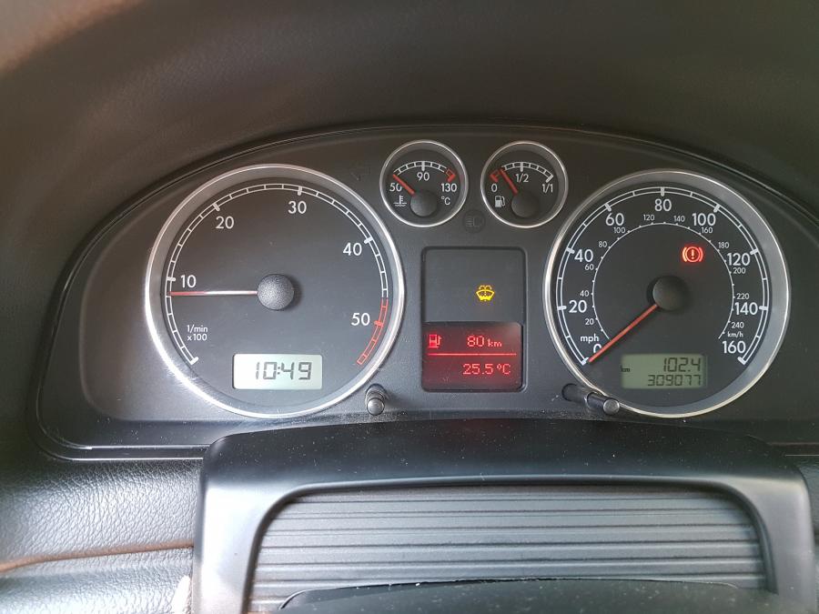

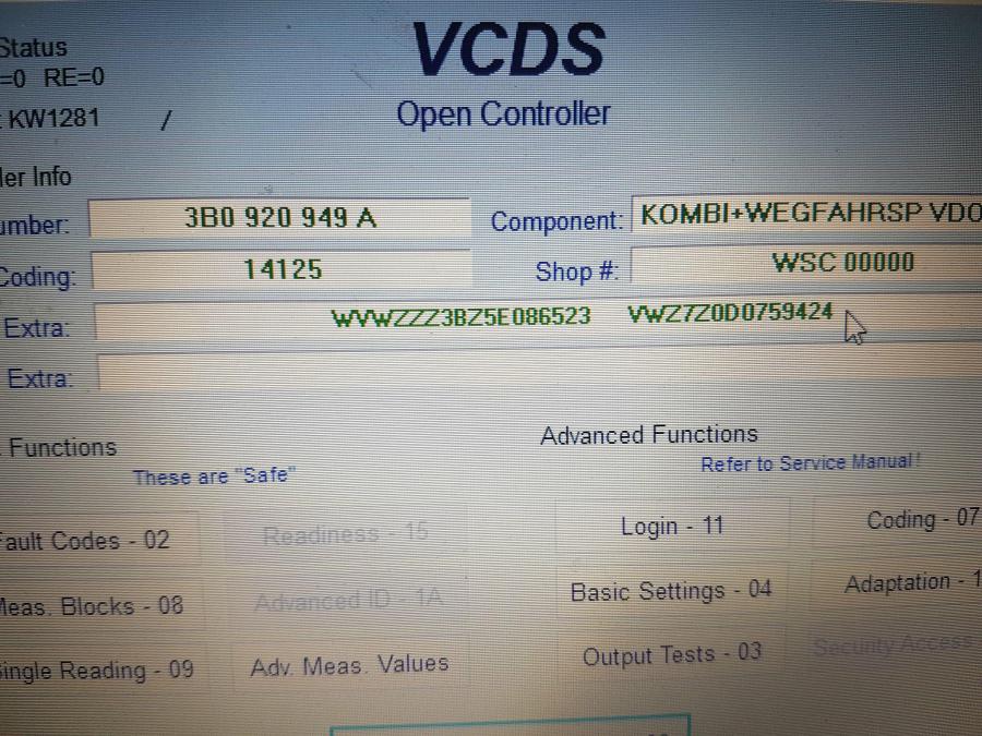

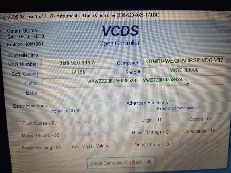

Salut! Am si eu o problema si va rog sa ma ajutati cu o lamurire! Am schimbat minidotul cu un maxidot de anglia si imi functioneaza toate(din ce am vazut pana acum),dar imi arata viteza eronat. Tin sa mentionez ca am transformat milele in km si nu inteleg de ce imi arata eronat viteza! Toate astea se intampla la masina mea,Passat din 2002. Ma puteti ajuta cu o rezolvare? Multumesc!
Pentru ca tu ai transformat (banuiesc) din coding - asta nu inseamna ca se modifica si vitezometrul, daca tu ai pus folia in km (banuiesc ca asta ai facut)
Ca sa iti arate cum trebuie, e necesar sa modifici eepromul.
Am vazut alte postari ale tale, banuiesc ca ceasurile sunt vw503 - adica 3b0 920 949 - daca acesta este codul actual, scrie dump-ul acesta, adapteaza iar ceasurile, scrie cheile, etc si trebuie sa mearga
3B0920849A KOMBI+WEGFAHRSP VDO V04.BIN
Nu am mai postat pana acum.  Au codul 3B0920949A.Epromul ala nu are pin valid sau nu stiu eu sa-l codez cu pin din 3 cifre(ala dat prin mail). Multumesc!

Am facut legatura, am banuit ca despre astfel de ceasuri este vorba. De aceea ti-am trimis dump-ul de mai sus.
L-ai scris, merge ok ?
