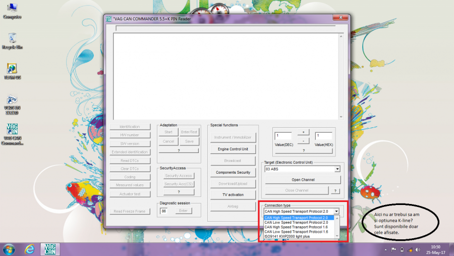

O intrebare am si eu , la Passat B5.5 2004 , masina din semnatura, se poate citi PIN-ul, eeprom-ul IC pt a trece la maxidot cu ajutorul Vag Can Commander 5.5 ver.3.9 ?
Da.
terminatoru
Am intrebat asta pt ca ieri am incercat si nu am reusit sa ma conectez la masina . Nu pe linia K ar trebui sa ma conectez? Din cate vad eu , acolo la optiuni nu o am. Atasez si o poza
Acolo la target unde tu ai abs trebuie sa fie kombi. Si citirea, da, pe k line se face.
terminatoru
Treaba cu Kombi o stiu, dar nu am optiunea de K-line , doar ce se vede acolo.
terminatoru
Atunci sa inteleg ca aceasta interfata o pot folosi doar la masinile care comunica prin CAN , nu si prin K-line ?

  On 25.05.2017 at 8:00, terminatoru a scris:
Expand
selecteaza ultima optiune - kwp2000

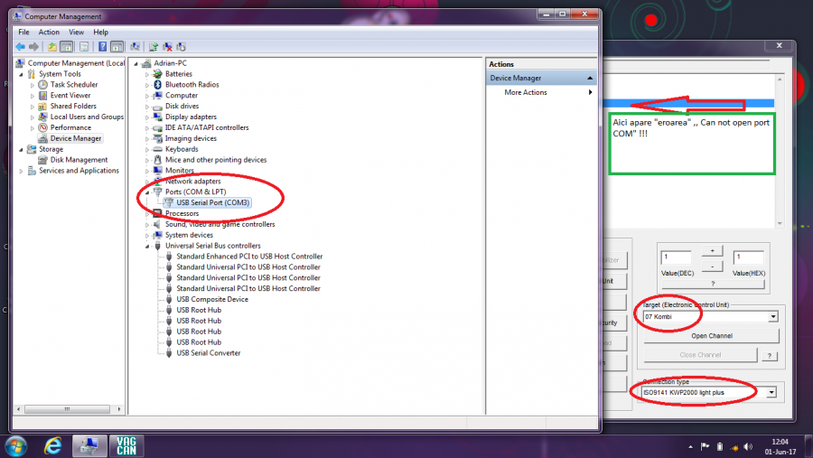

@F l o r i n am incercat si asa cum ai zis tu dar tot nu reusesc, atasez o poza cu "eroarea". Din greseala am facut print screen-ul gresit dar am editat poza si am aratat unde apare "eroarea" respectiva.
Foloseste vag eprom 1.19 cu un cablu de interfata 409. E mai simplu.

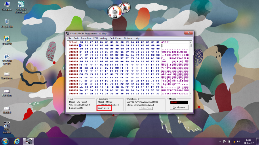

Ms, @zipp , am reusit sa citesc eprom-ul , am fisierul bin salvat . De codul asta de login am nevoie sa adaptez ceasurile noi ? L-am incercuit in poza !!!
