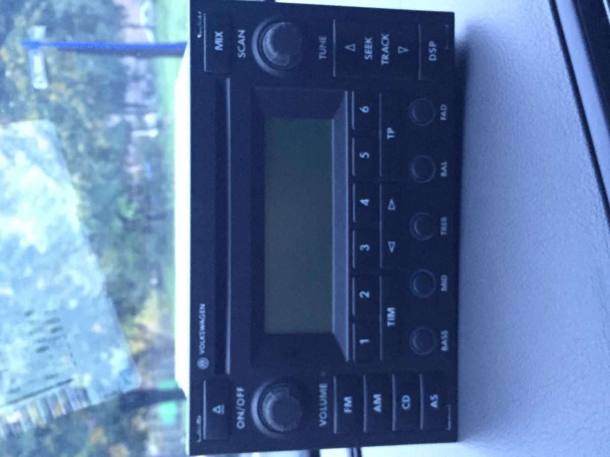

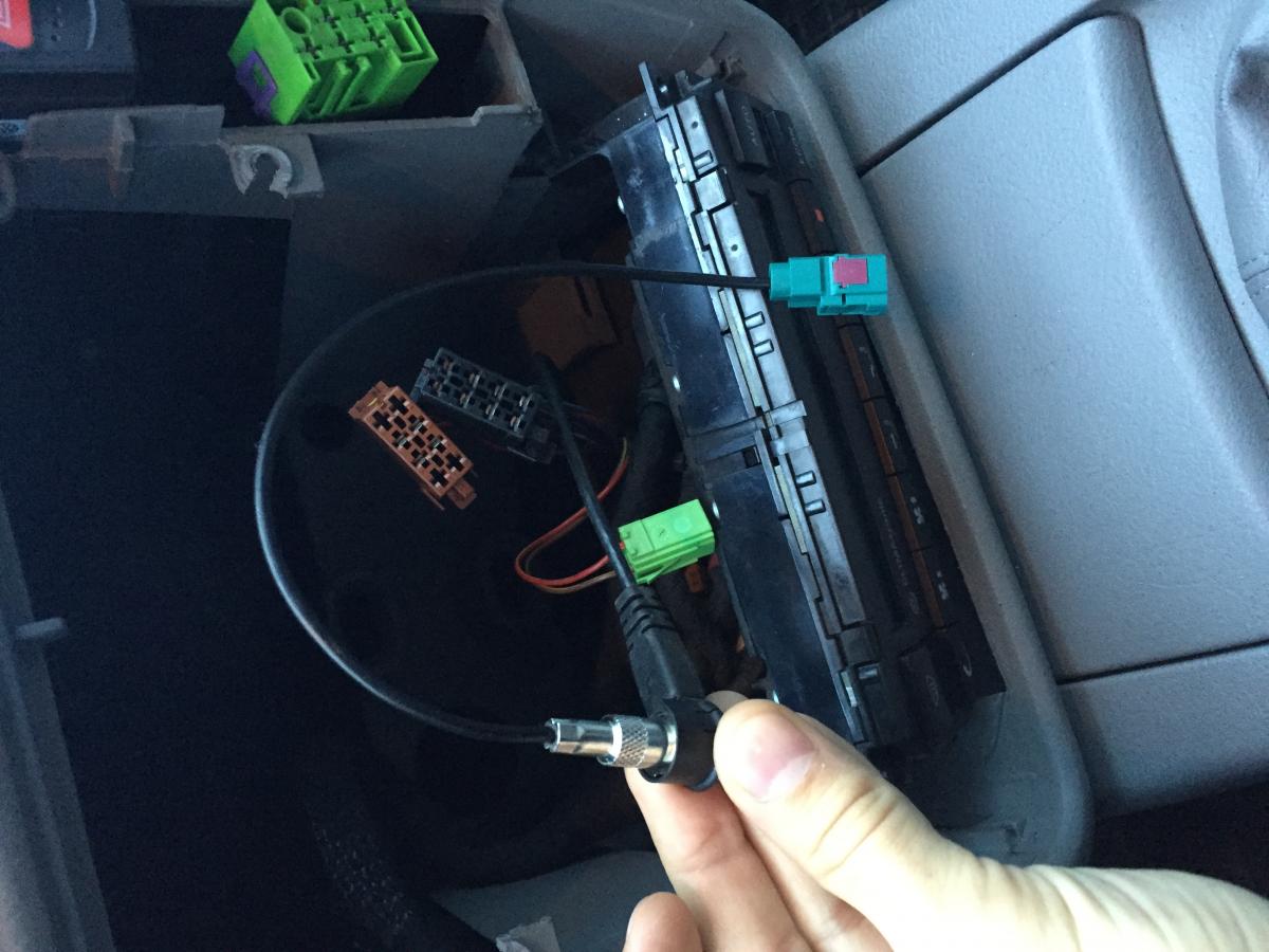

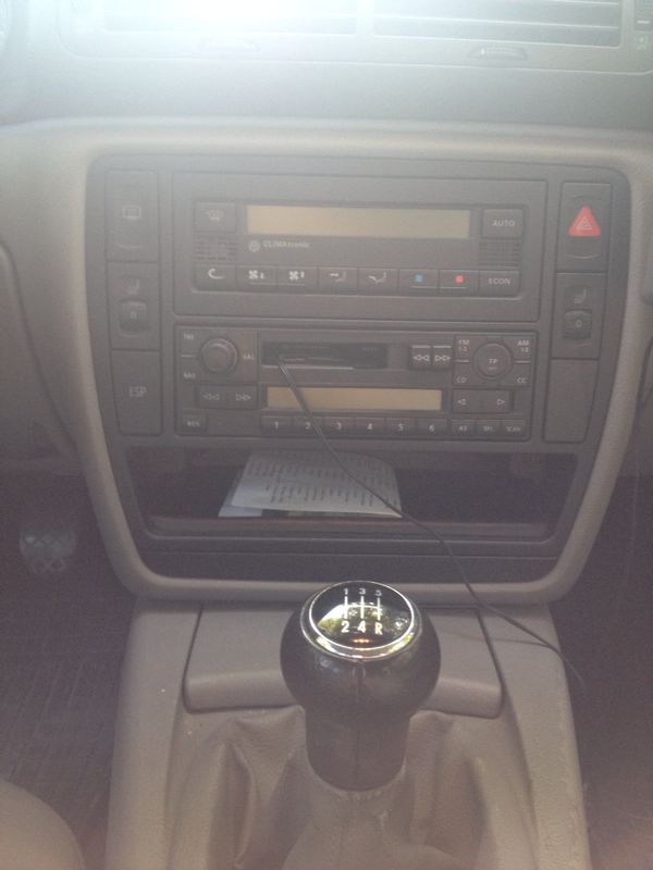

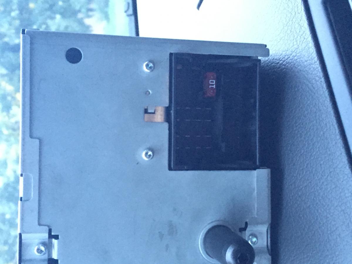

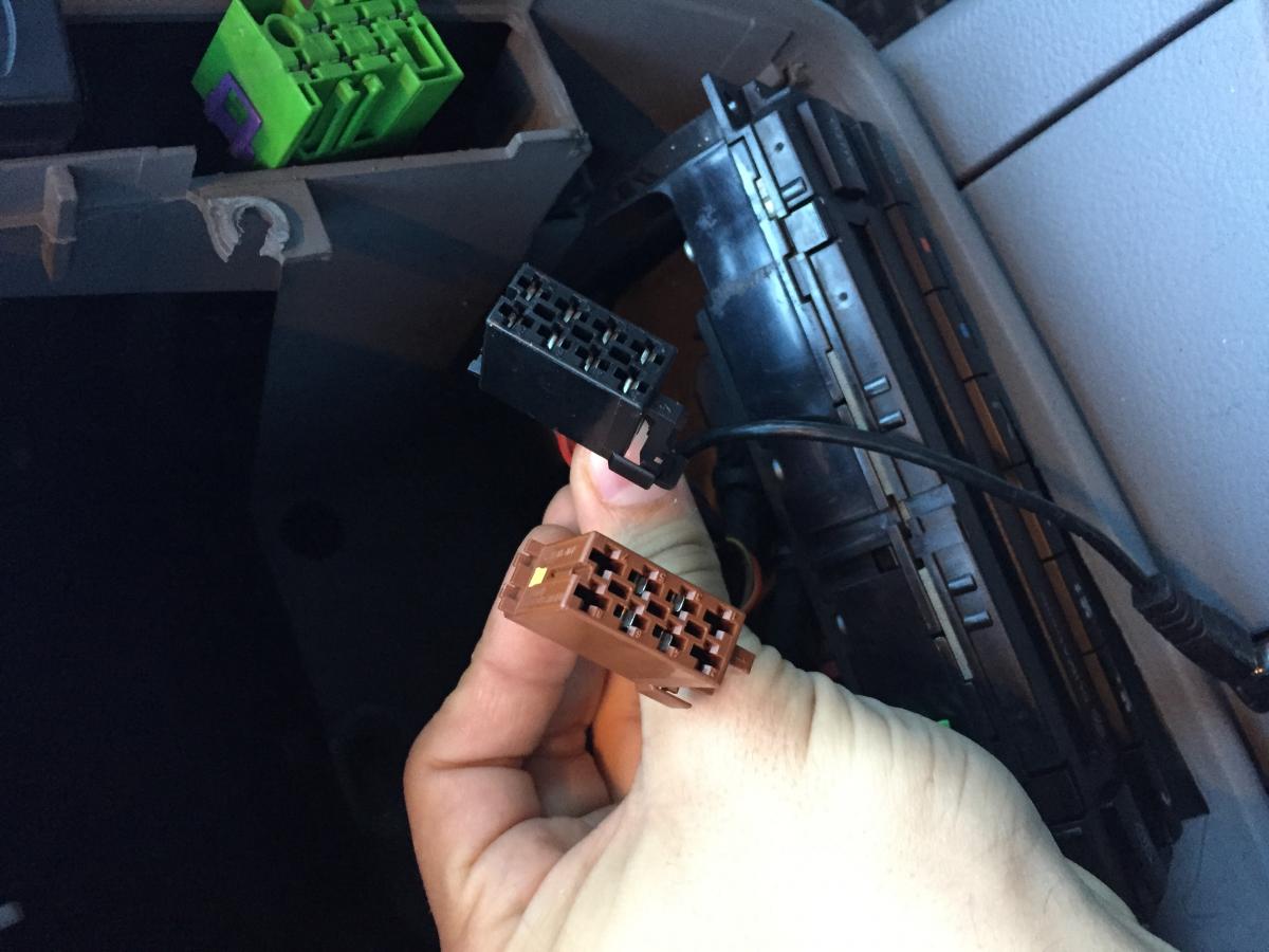

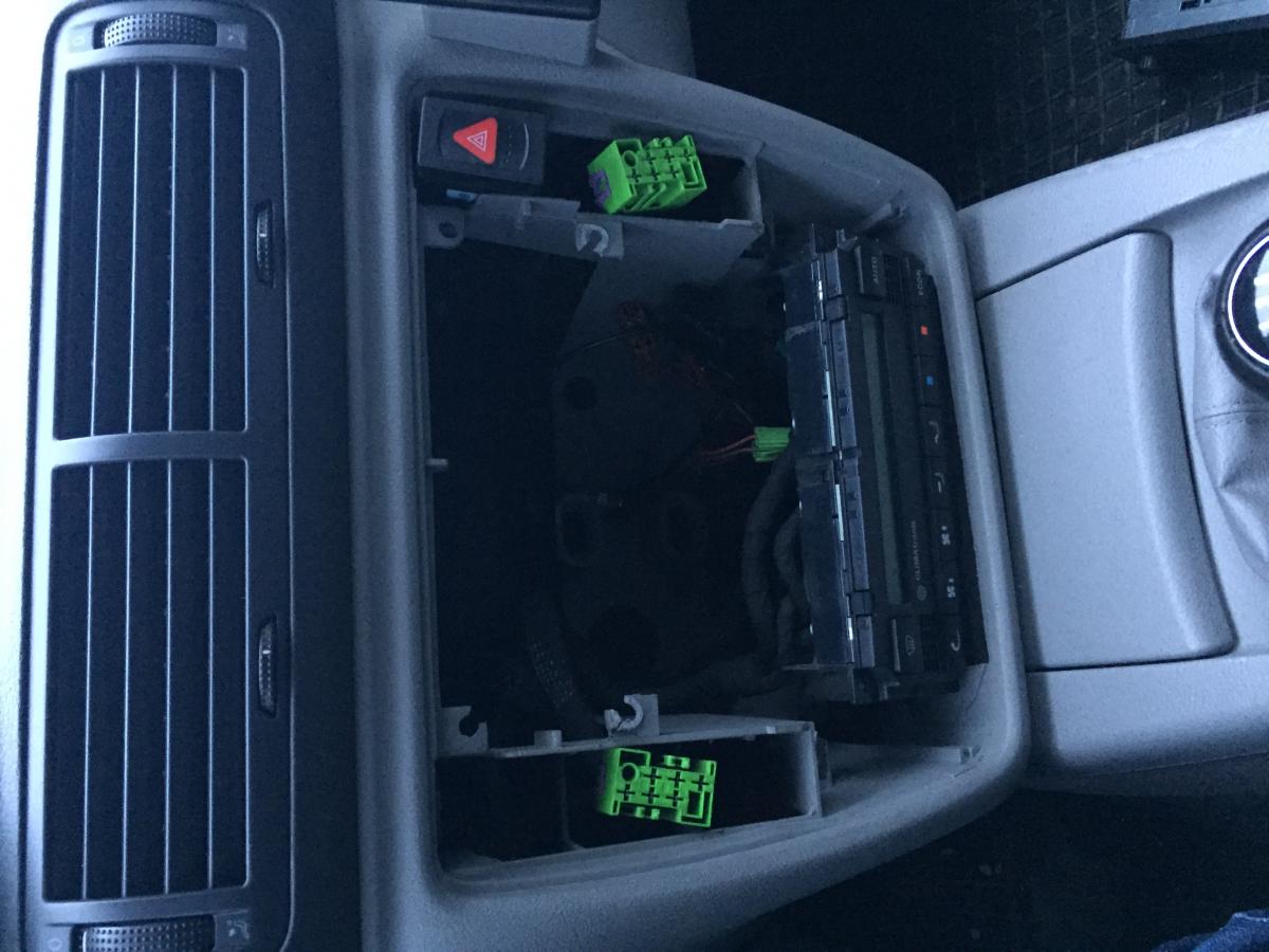

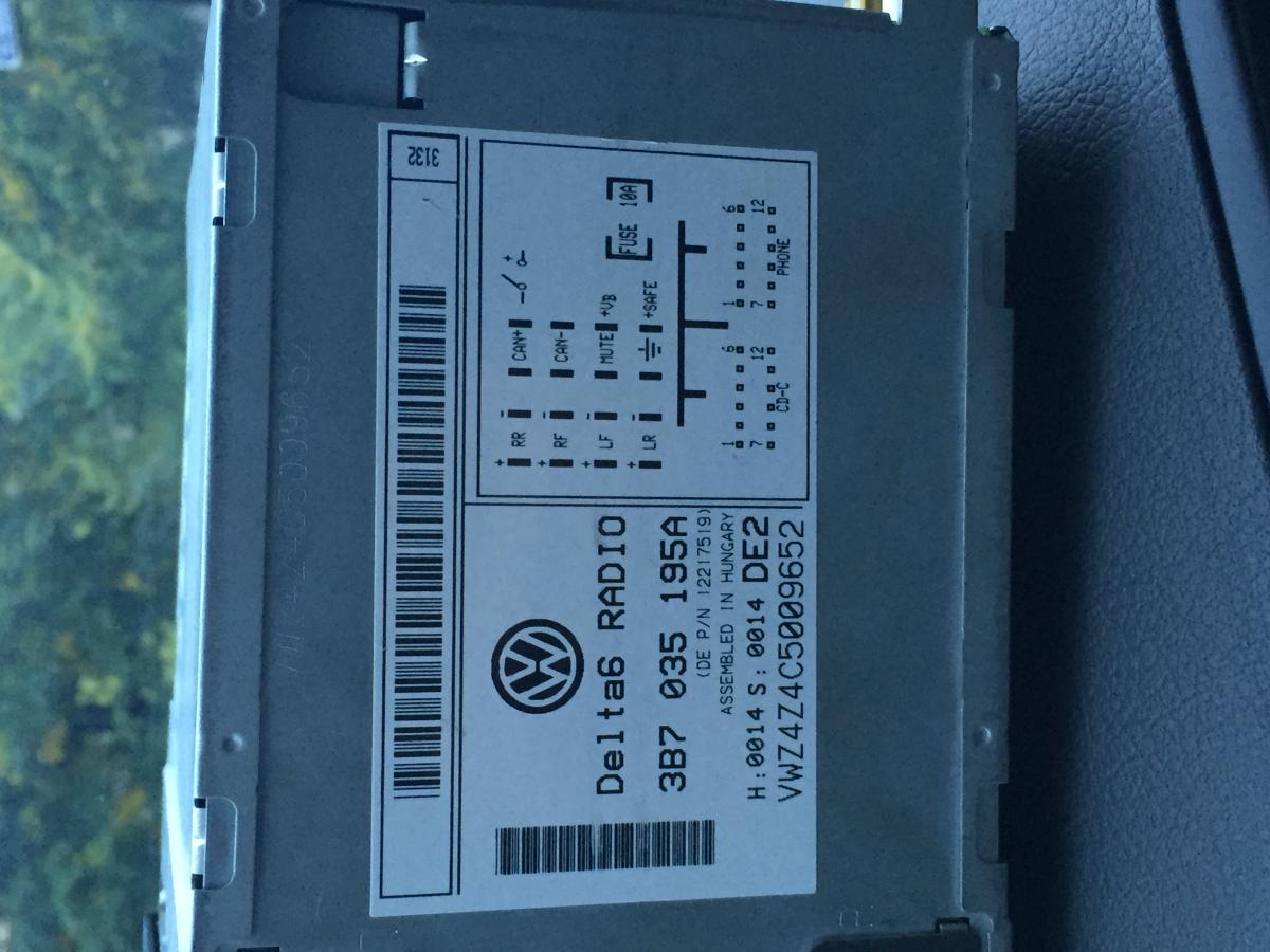

Am pe masina casetofon BETA si climatronic si buzunarul jos gol adica 1din si vreau sa-mi pun 2din adica DELTA 6 (care l-am achizitionat) si climatronic..am luat si restul componentelor (masca 2din si cusca din spatele masti si suruburi, etc) dar acum am constatat ca-mi mai trebuie si un fel de suport in care se prinde cusca care vine prins sub gura de aer..o sa-l comand si pe acela..si dupa ma apuc de "taiat" :tuktuk:  dupa cum sunt multe posturi in acest sens si multumesc colegilor pe aceasta cale.Problema este ca aseara impreuna cu electricianul care-mi va face toata aceasta procedura am tot incercat si nu reusim..am conectat DELTA 6 (am cumparat o mufa Fakra pentru antena) adica aceasta http://www.adelaida.ro/conector-auto-pt-radio-vw-zrs-fakra-iso.htmlsi domnul respectiv a zis ca are el restul adica cealalta mufa..problema este dupa ce am legat toate firele ca atunci cand scot cheia din contact nu se stinge delta 6 si cand o bag in contact nu se aprinde iar acest lucru la casetofonul meu BETA merge..o sa atasez si poze va MULTUMESC mult pentru intelegere si sper sa rezolv problema in acest sens daca se poate (electricianu a zis ca masina nu este prevazuta sa citeasca un astefl de cd player bla bla bla..)si nu in ultumul rand sunt posesorul unui VW PASSAT B5.5 ANUL 2004 1,6L BERLIN.

pai el merge..se aprinde..se aude...dar singura chestie este sa-l aprind eu din buton si sa-l sting tot eu din buton.

iluminarea merge cat e pornit aparatul.... sau cand aprinzi iluminarea in bord ?
la modelul asta, comanda de iluminare si contact - vine pe firele de can - nu cum venea la cel vechi, pe fire independente.
robert_nicolicea
merge absolut tot la el..nu trebuie a aprins nimik in bord..incat sa mearga cd playerul..l-am legat l-am aprins din buton si merge tot la el..audio..iluminat tot..singura chestie este atunci..cand vreau sa scot cheia din contact nu se stinge numai daca apas eu pe buton.si cand bag cheia in contact nu se aprinde..tot la fel trebuie sa-l aprind eu din buton.
repet intrebarea, poate nu ai inteles..... cu radio pornit, cand pui pozitia/opresti pozitia.... se intampla tot asa cu radio ?
robert_nicolicea
nu nu se intampla la fel si cu radio el ramane pornit daca fac pasi astia.
pai vezi... asta-i problema - nu s-au legat firele de can - vezi pe eticheta/diagrama mufa de pe unitate - ai CAN -, CAN+ - alea trebuie sa le lege electricianul tau, in mufa verde de la ceasuri... sau climatronic  - cum ii e lui mai usor... asta sa-i zici.
dupa ce le conectezi, o sa mearga si iluminarea corect si o sa se opreasca/porneasca pe contact
