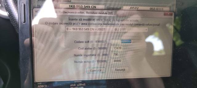

Intri la adresa 16 si vezi daca e codata cu CB.

Nu cred. Cred ca e problema de codare, verifica codarea de pe 16 steering wheel si 17 instrument cluster

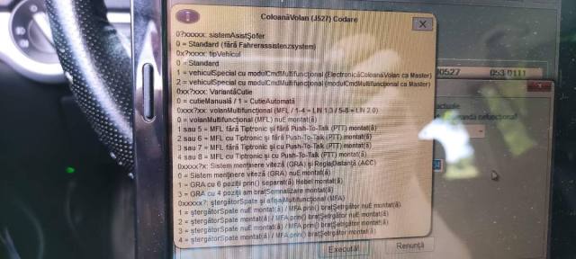

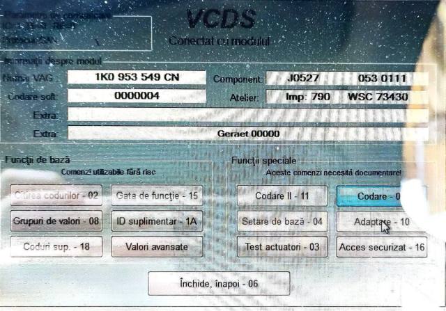

Nu știu dacă aici este ce trebuie
Acolo, intra la codding
Ai cifra 4 la sfarsitul conding-ului, deci e ok aici.

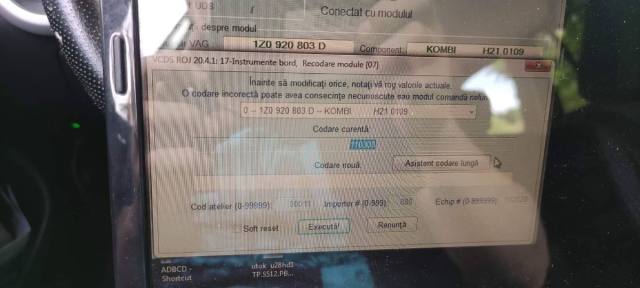

Verifica pe 17 Instrumente

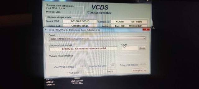

Asta apare
Asta apare la instrumente

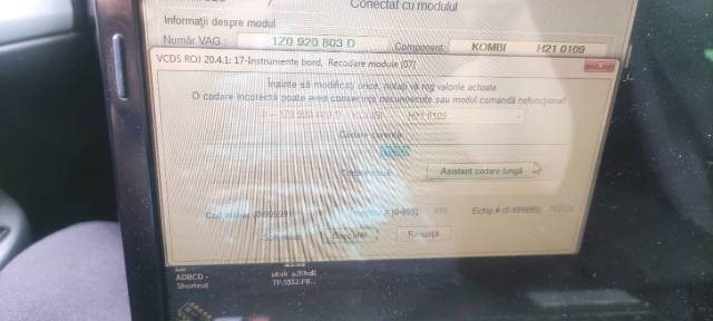

LA adresa 16 e ok, vezi si pe ceasuri ce apare la long codding.
Adresa 17 de la instrumente este ok?
16 minute în urmă, Al Bundy a scris:
Pe ceasuri unde? La ce adresa?
la 17
