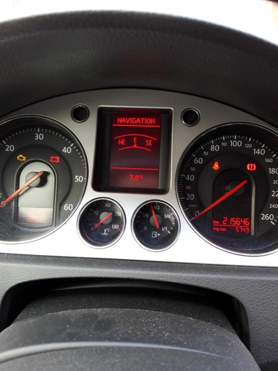

Salut acum 2 săptămâni am achiziționat un Passat B6 din 2008 cu comenzi pe volan și am BC plus și îmi apare după cum se vede și în imagini și as vrea să știu cum pot modifica sa apară altceva în loc de acel MFD , am văzut că unele au ora sau navigația cu N-S etc acolo în locul MFD-ului, precizez că acolo la MFD apar alertele cu combustibil sau lichid de parbriz sau bec ars etc. Este normal sa scrie MFD, merge schimbat cu altceva, și dacă schimb o să mai apară apoi alertele?
PAi daca iti apare cum este in poze, asta e, atat stie.
MFD = multifunctional display - asta inseamna ca esti pe campurile afisate de BC.
ce vrei tu sa iti apara in plus ?
Pe maneta de la stergatoare pe lateral tii apasat in jos si o sa iti apara si celelalte
Flo, pe volan - ca are volan multifunctional
Ok deci așa ar trebui sa arate. Mulțumesc.
Da, cam atat - nimic mai mult.

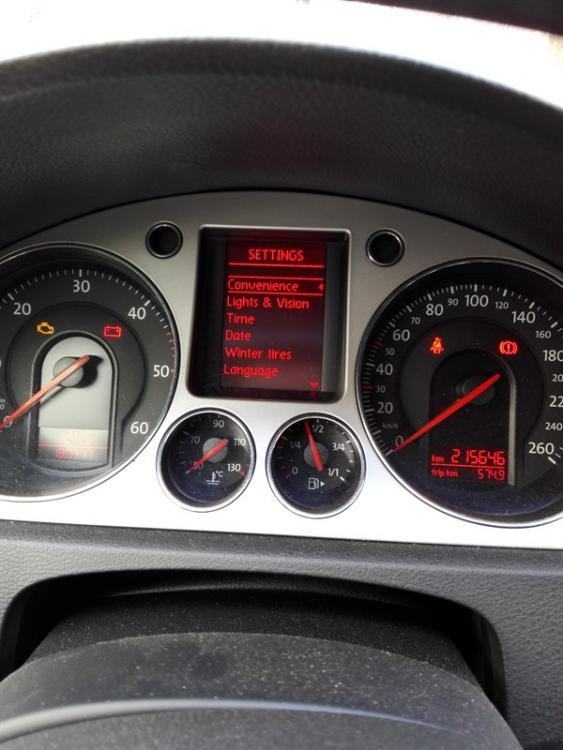

Salutare tuturor! Am schimbat pe un Passat B6 2008 tdi (BMP) ceasurile si maneta stergatoare BC(maneta pilot automat aveam deja instalata), din minidot in maxidot. Totul s-a potrivit perfect, nu am schimbat spira sau calculator de coloana, am inteles ca am calculator higline, deci vede. Nu am volan cu comenzi pe el, am navigatie instalata MFD2. Pe display in bord e afisat MFD, si am afisaj de: consum (instant/media), km parcursi, distanta parcursa/ramasa, timp, setare avertizare sonora la depasirea anumitei viteze. Intrebarea mea este: exista vreo codare nefacuta sau care se poate face pentru avea acees la meniul SETARI ca sa vad si alte lucruri/setari sau doar atat stie masina mea? De exemplu, sub ceas am data, dar nu am nicio o posibilitate de a o modifica din bord.
Modulul de confort a fost codat corespunzator ?
Nu stiu, de asta si va intreb, macar sa merg la cineva care cunoaste dar sa stiu ce si cum sa pun problema. Ce ar trebui sa verific?
Se codeaza pe modul confort, se deconectează borna, se verifica
