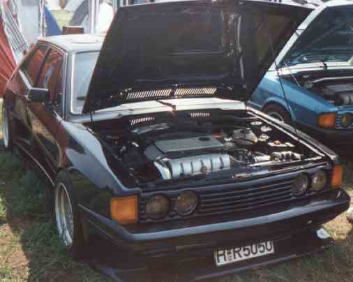

apropo, o poza veche...
scirocco mk1 vr6 turbo
se poate face conversia la vr6 pe mk1 :rolleyes:, va fi un fun car, vei rupe bimmerele de numa numa pe la semafoare :), trebuie toata partea electrica de la masina donatoare, inclusiv bordul cu ceasuri, sau numa ceasurile, iti trebuie cutia de viteze, suportii trebuie sa ii fabrici tu in caz ca nu merge ceva, in rest e plug and play, nu trebuie taiat din lonjeroane. mk1-le este mai lat in fatza ca un mk2, am vazut asta cand i-am dat la tatamiu masca mea de golf pt rabbit mk1 al lui :)
