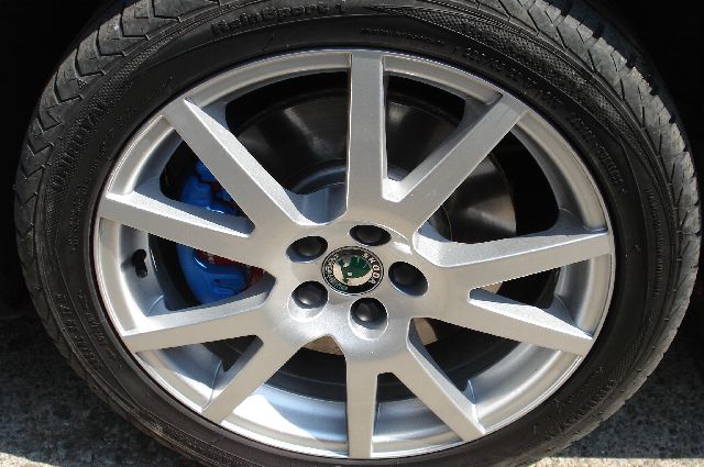

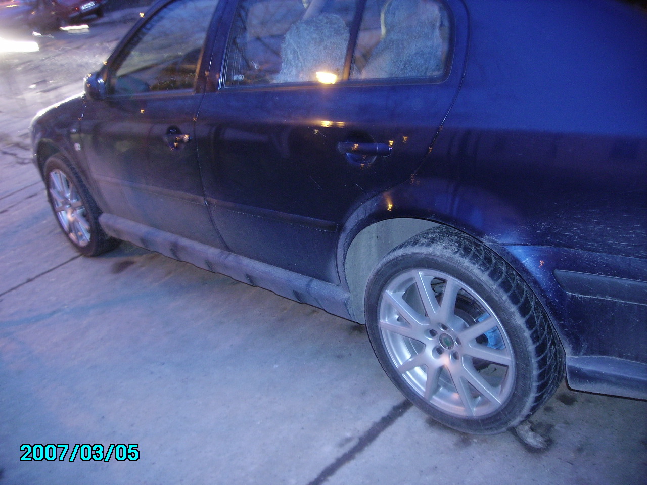

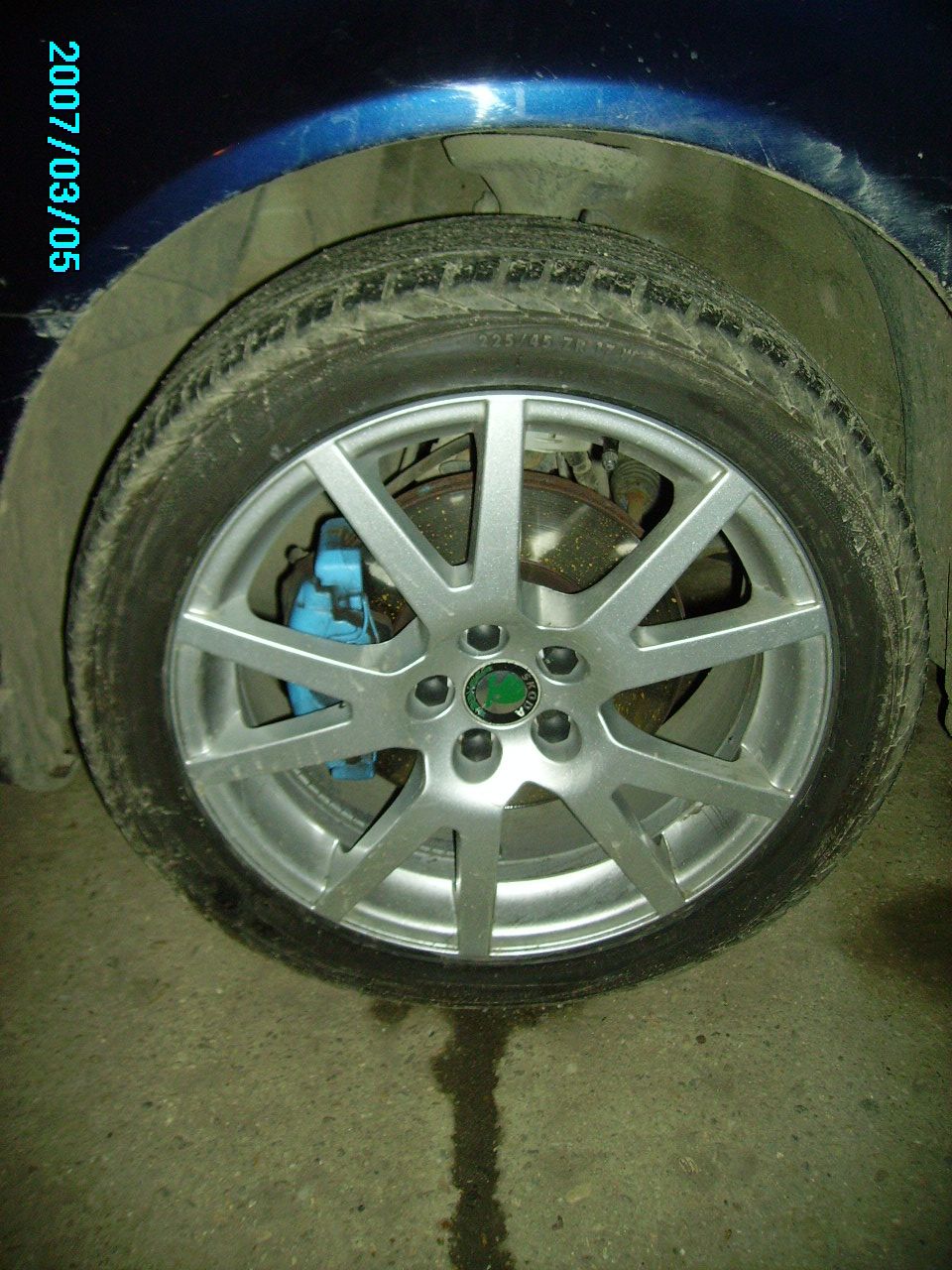

Am facut ieri revizia anuala si am schimbat printre altele (toate filtrele !) si uleiul motor, inlocuind ARAL Hightronic 5W40 norma VAG 503.00 cu "briliantul" MOBIL 1 0W40 norma VAG 503.01 (motoare turbo pe benzina peste 200CP). In ultimul an de zile (si dupa remapare) am completat
aproape 1 litru ulei, intrucat ARAL pur si simplu nu mai facea fata noilor cerinte.
Si inca o noutate: rotile 15" Triton au fost inlocuite cu roti 17" Spider de la RS. Rotile 16" Intra au ramas in continuare.
Scuze pt faptul ca masina nu e curata...

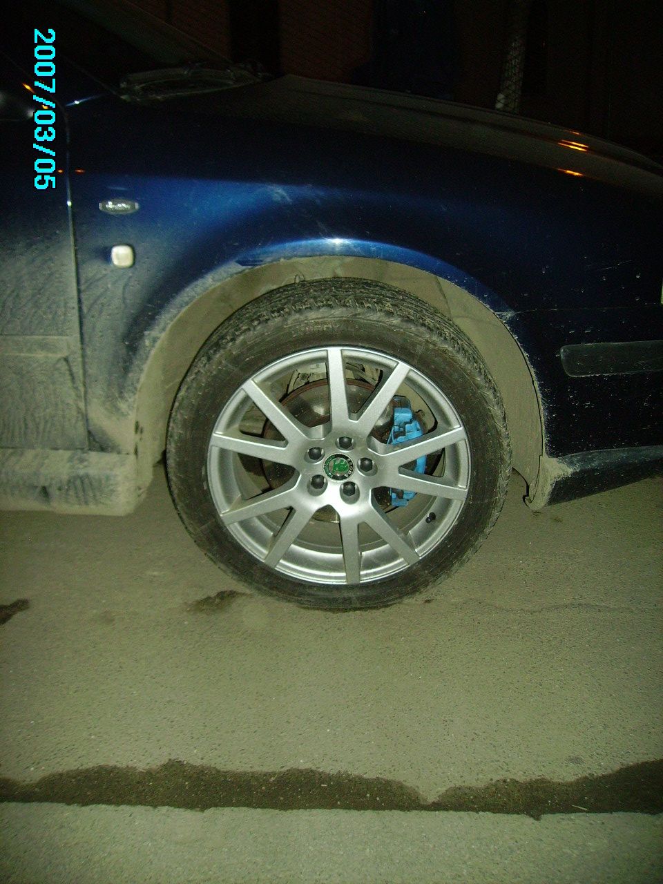

Directia este un pic mai greoaie, dar stabilitatea si modul cum merge ca pe trasa este indiscutabil un pas inainte !
P.S. Aseara am spalat masina...arata f bine acum...cu jantele noi.

felicitari ..arata bine si etrierul vopsit in albastru

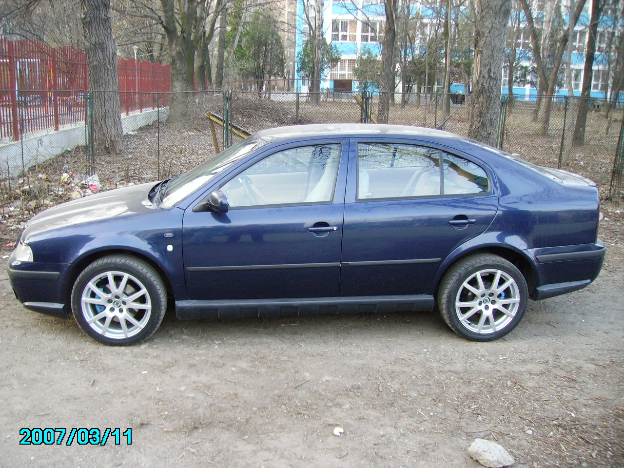

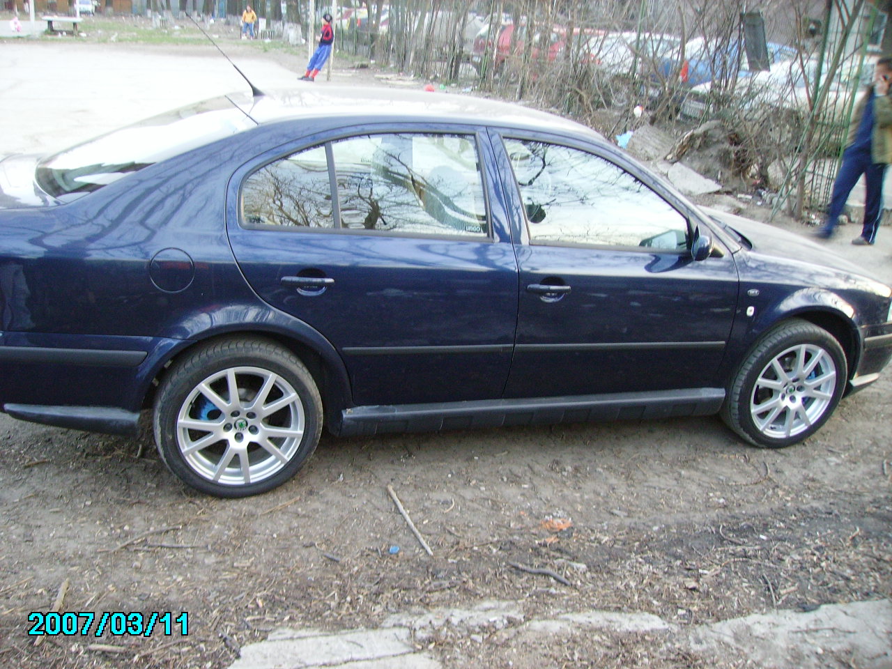

Felicitari pt. achizitie! O poza cu tot "ansamblul" nu ar strica. Iarna o sa mergi pe 16?
Poze noi, masina curata, jantele asisderea... Da, iarna voi merge pe 16", imi tb un set anvelope de iarna, ca de vara am deja :ceuameni:

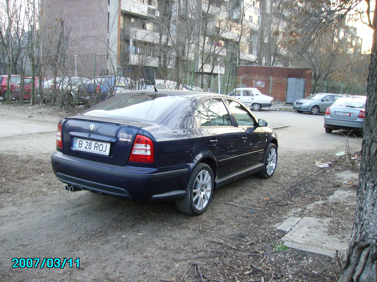

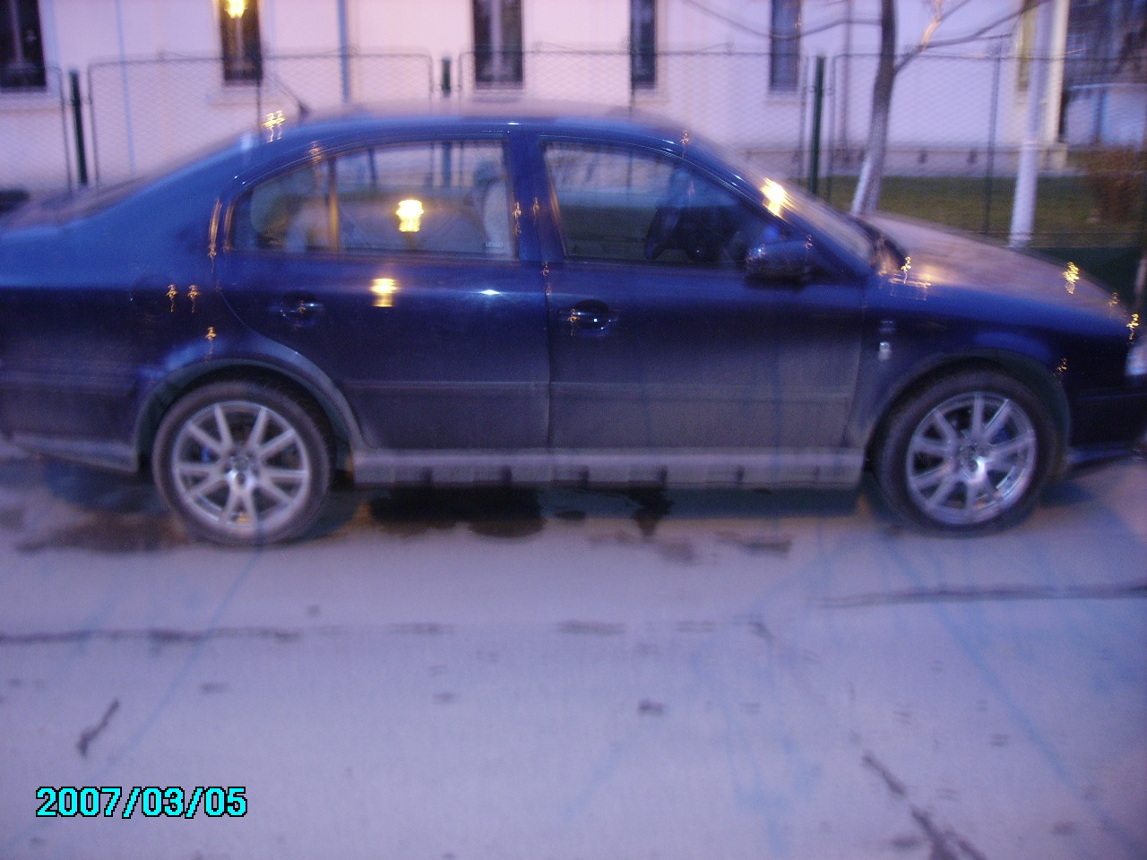

alta
Aveai pragurile astea cand ai venit in GL? Nu le retin sau era intuneric si nu le-am observat. Bafta in continuare cu update.
Da, kit-ul era deja pe masina. era seara, de aceea nu ai observat. Data viitoare ne vedem pe lumina...

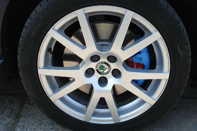

Gata, frane nou-noute de RS/FR/TT pe fata !!!
Urmeaza rodajul...pana in prezent am rulat 800km. La 1000km urmeaza testele !!!
O lista de piese si preturile aferente:
- discuri 312mm ventilate = 400 RON (luate de noi de pe un FR nou)
- placute frana Ferodo DS Performance cu senzor = 336 RON (Augsburg)
- lichid frana Castrol SRF DOT5.1 = 220 RON
- suporti etrieri RS + taleri protectie RS + 6 hexa = 675 RON (Skoda)
Manopera (montaj + test frane pe stand ITP) = 200 RON (Skoda)
