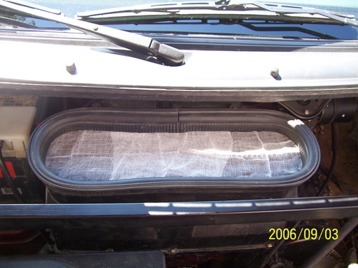

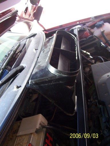

Am inceput sa o desfac. Dupa cum veti observa in pozele puse de mine, operatia nu este foarte grea. Singura problema este ca e foarte incomod de ajuns, ea fiind dispusa in compartimentul motor, pe perete despartitor dintre comp motor si habitaclu.

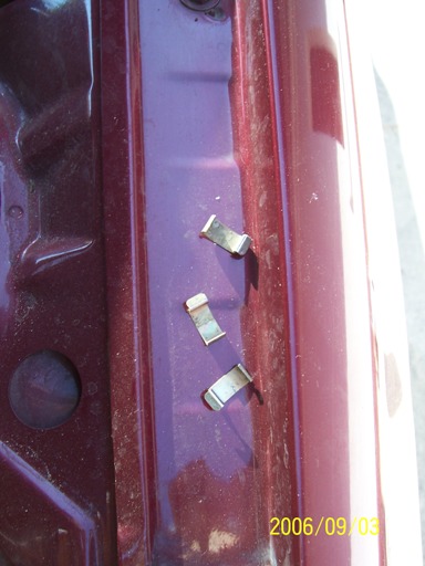

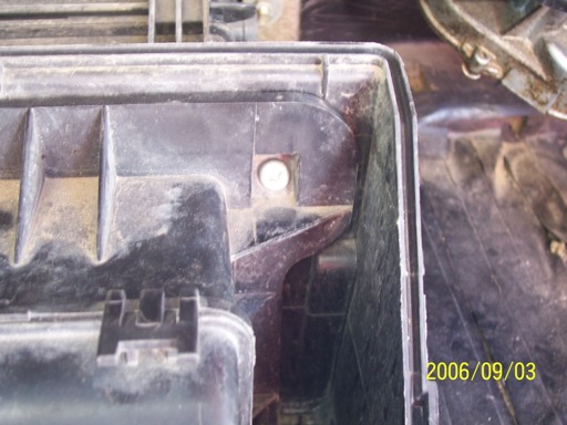

Se desfac clemele de fixare (8 la numar), se scoate capacul, se desfac cele 2 suruburi ale suportului aerotermei (torx, dar eu le-am inlocuit ulterior cu unele cu cap cruce, ca sa imi fie mai usor la alta demontare) si surubul care fixeaza motorasul. Apoi se ridica aeroterma si se desfac capacele de plastic care acopera turbinele, pentru acces mai usor la motor. Acestea au 4 cleme de plastic:2 in partea superioara(se desfac foarte usor) si 2 in partea inferioara (sunt ceva mai greu de desfacut din cauza accesului).

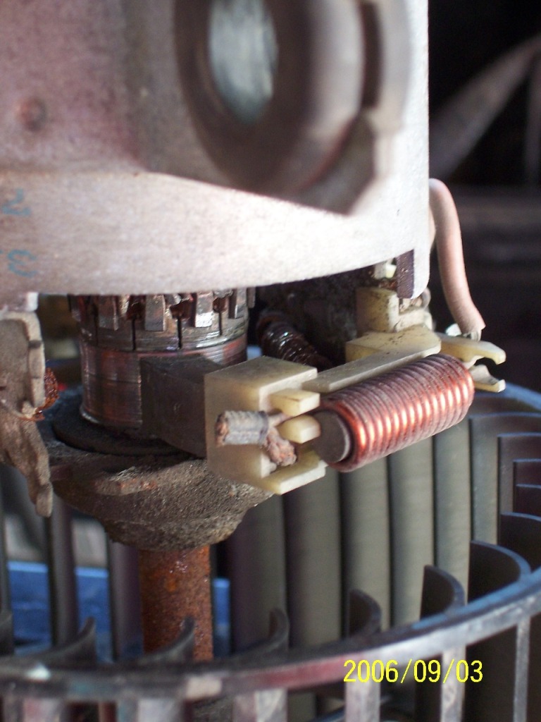

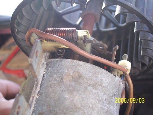

Acum, dupa ce am desfacut toate componentele, am observat ca suportul periei colectoare din partea inferioara era desfacut. Motivul: arculetul care il sustinea era ruginit si rupt. La fel de ruginit era si celalalt arculet, de la cealalata perie. Am gasit 2 arcuri ceva mai bine tratate contra coroziunii, singura cheste ca sunt putin mai groase in spira, dar, nu cred ca va fi o problema. Am curatat rotorul de resturile de carbune de pe perii, am inlocuit ambele arcuri si am montat totul in sens invers (capacele turbinelor, surubul motorului, cele doua suruburi ale suportului, capacul - caruia i-am curatat si un element de cauciuc pt scurgerea apei, clemele). Rezultat: aeroterma functioneaza normal, cu putin mai mult zgomot mi se pare mie. Este posibil sa fie din cauza arcurilor cu spira mai groasa. Daca se mentine acest zgomot, le voi inlocui cu altele, mai subtirele.
