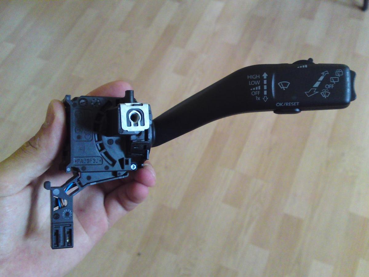

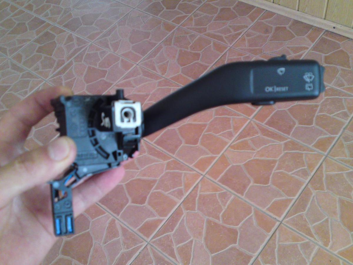

In sfarsit am reusit ! Dupa multe zile de cautare pe google am aflat ca aceste manete sunt compatibile cu anumite IC.Maneta A de am montat-o pe masina nu a functionat ca trebuia montata pe masini fabricate intre 2006-2009,si cum a mea e facuta in 2005 de aceea nu a mers nu ca ar fi defecta.Maneta B cu codul 1K0 953 519 J merge montata pe masini fabricate intre 2004-2009,asta cum o montai acum o ora mearsa din prima.Acum pot vedea si eu consumul instant,mediu,cat mai am pana la peco,etc.Sper ca acest mic secret va fii de folos si altora.

PAi de unde sa stim noi ca tu nu ai luat piesa care trebuie ? Si care este codul manetei care nu a functionat pe masina ? CA eu in ETKA nu vad sa se fi miontat alta in afata de J ?

nici nimeni nu mi-a zis sau sa ma intrebe ce terminatie are maneta de imi face probleme,cu toate ca stiau multi colegi de pe acest forum ca trebuie maneta cu "J" in coada....si aici nu ma refer la dvs d-le Cristi,ca pt mine a-ti fost foarte corect mai ales ca m-ati ajutat cu codul de la radio.Codul manetei de imi facea probleme este 1K0 953 519 A.
Intr-adevar , cea cu A s-a montat pe masini din 2005 dar tu schimband calc de coloana , care presupun ca e mai nou, nu mai mergea veche maneta, cea cu A s-a schimbat in J.
