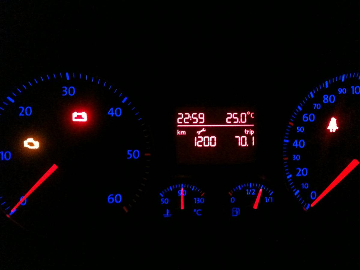

Fiind un debutant al unui golf 5 1.9 TDI in seara asta am observat la pornirea masini pe display-ul de pe bord urmatoarele mesaje din pozele de mai jos,
Ma poate lamuri si pe mine ce inseamna/semnifica ?
Raman dator.. :)

@sorinuif mai ai 1200 km pana la schimbul de ulei sau 125 de zile. Bafta ;-)
Sent from my GT-I9100 using Tapatalk
Multumesc Razvan ! M-ai luminat :)
