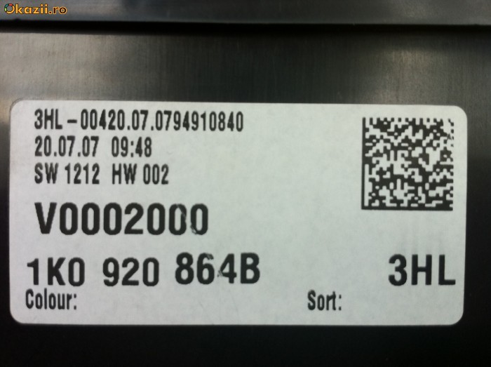

Si acum ca sa fiu ontopic vreau sa montez bc pe masina si vreau sa stiu ce coduri trebuie sa aiba maneta stergatoarelor si instrument clusterul. Masina e din 06.2007, e diesel si am calculator de coloana terminatia AP, un midline type 2. Merge sa pun bc+ sau trebuie sa schimb calc de coloana cu unul highline?
AP e midline - poti pune maxidot pe el. Problema e ca, masina fiind 2007, adaptarea noului cluster se poate face doar la reprezentanta...... highline necesita daca vrei sa pui si comenzi pe volan.
deci daca fac rost de piesele corespunzatoare si ma duc la ei si le zic ca vreau treaba asta, nu comenteza nimic? sau trebuie sa cunosc pe cineva care sa ma primeasca sa faca adaptarea? in fine asta o sa fie pe plan secund, mai important e sa gasesc piesele potrivite. am gasit o maneta cu terminatia A, e buna? sau la fel ca la tempomat, masina fiind din 2007 trebuie ceva mai nou gen G? si instrument clusterul in afara ca trebuie sa fie de diesel si mini/maxidot trebuie sa gasesc vreun cod anume? sorry for the long post.
La 2007 - e cu G. Diferenta dintre ele, e pozitionarea unui singur fir.... asa ca mare inginerie nu e sa o modifici pe cea cu A.
CLusterul - obligatoriu te uiti la data lui de fabricatie - sa fie dupa 31.05.2006
In teorie nu iti face adaptarea la reprezentanta, cu piese care nu sunt cumparate de la ei.... si SH. In practica, incerca.
dar de ce se face adaptarea numai la reprezentanta? cum se face codarea la maneta tempomat si pt cele din 2007 in jos, nu se poate si la astea? ce le face asa speciale pe astea de dupa 2007?
Tempomat - putem monta, coda - fara probleme.
Swap cluster la G5 dupa data de mai sus - au facut clustere cu cod saritor - si se poate face adaptarea, numai cu masina la ei, conectata on line.
Cu maneta am inteles ca se poate adapta la fel ca si cu tempomatul din A il facem G daca mutam firul de pe 5 in 10. Am gasit un instrument cluster cod 1K0 920 864B iar data fabricatiei este 20.07.2007. Ar merge nu?
