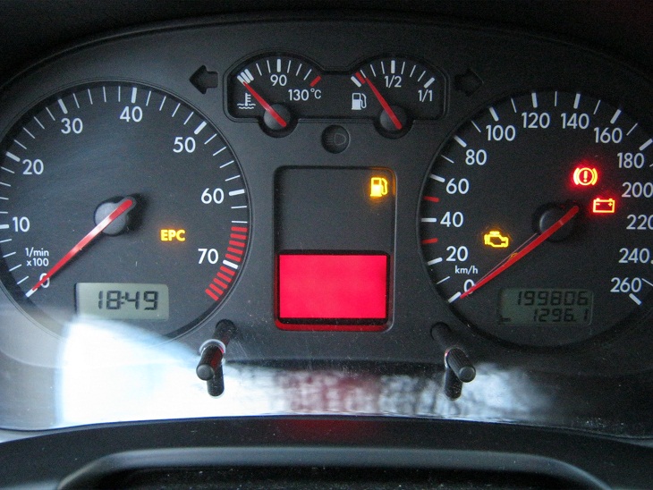

Mi-a disparut afisajul de la computerul de bord.
Se vede exact ca in poza atasat. Am dat cativa pumi si doua picioare in bord dar degeaba.
Stie cineva de unde ar fi problema si cum poate fi remediata?
Si mai ales cat ar costa?
post-30100-0-78084000-1302642041_thumb.j
Modificat de smok3r
sunt pe telefon si nu pot vedea bine poza pusa de tine ... A ramas aprins rosu si nu afiseaza nimic ? Daca da, s-a dus procesorul care gestioneaza afisajul. Trebuie sa iti cumperi alt cluster, ca nu mai merita reparat asta....te costa reparatia mai mult decat un cluster sh.
Oricum, te poti duce la un electonist sa iti confirme cele spuse.
exact, se vede rosu si nu mai afiseaza nimic.
Ai idee cam cat sa coste reparatia?
multumesc!

Am fost cu problema de mai sus in service unde s-a facut o diagnoza cu vagcom-ul si din cate se pare este totul ok, ma refer la computerul de bord. Adica exista comunicare intre computerul de bord si soft.
Problema inseamna ca ar fi de la LCD-ul computerului de bord, nu ? Cel putin eu asa concluzionez.
Se poate cumpara separat asa ceva?
daca-i asa treaba uitate la rubrica vanzari ca cineva din timisoara inlocuieste doar acel displei,il trimiti prin curier si il primesti inapoi reparat!!
cu vag com-ul nu poti vedea decat daca instrumentele analogice merg, martorii, buzzerul...si face test pe afisaj...care la tine nu merge.
Ca a intrat pe 17-instruments si a vazut ca primesti informatii de la ECU, e irelevant.
Problema ta e in cluster, dar de regula, cand se duce afisajul, nu se mai vede sau se vede foarte sters. Cand se aprind toti pixelii, e posibil sa ai o componenta defecta pe placa. Am un maxidot in casa, care are problema asta - un integrat mort.....si afisajul sta aprins tot.
Oricum, afisajele se gasesc doar pt maxidot, si exista cateva persoane pe forum care le schimba, cu aprox 400 lei..... Saptamana viitoare primesc si eu afisajele maxidot pe care le-am comandat.
Deci, ramai cu 2 solutii
- electonist priceput care sa iti verifice toata placa si sa iti schimbe ce ai defect
- cluster sh.
Spor.
