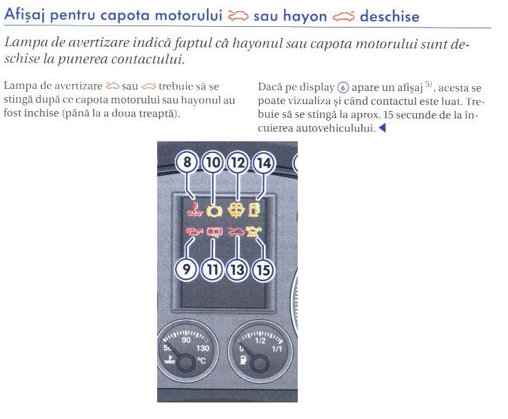

Pe masina mea respectivul martor (13) nu se aprinde! Stie cineva ce ar trebui sa verific, sau, daca e normal ca el sa nu se aprinda? Mentionez ca am BC mic, exact ca cel din poza luta din manual!
post-21103-0-84824100-1288602576_thumb.j
Verifica switch-ul de la capota (este amplasat chiar langa sistemul de blocare) sau switch-ul de la haion.
La capota merge, pentru ca atunci cand mi se aprinde martorul de ulei, si inchid si deschid capota, respectivul martor se stinge! La haion...habar nu am pe unde!
Intr-o editie revizuita a manualului de Gof V, este specificat faptul ca martorul de capota - hayon a fost scos. Tu zici ca se aprinde la capota deschisa, nu stiu ce sa zic, fa-i o diagnoza si vezi ce zice.
Mersi de informatie! Ceea ce am scris avea lagatura cu martorul de la ulei!
Am citit in manualul masinii si semnul care imi apare este cel de la instalatia de preincalzire a motorului.

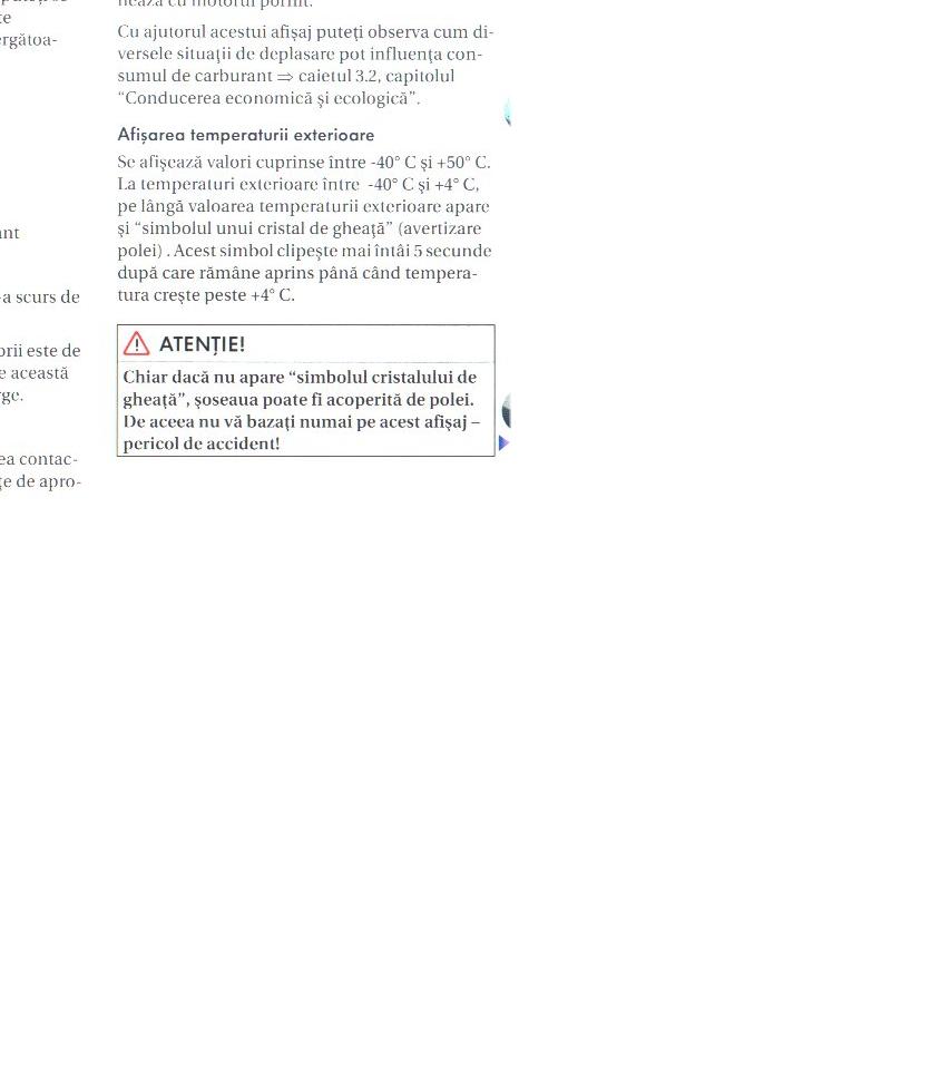

Zilele trecute cand dimineata a fost temperatura sub 0 grade, langa valoarea temperaturii a aparut o steluta, semnul acela de inghet. La ceva timp dupa ce temperatura a urcat pe 0 grade a ramas acea steluta care a disparut abia dupa-amiaza.
Aveti idee ce reprezinta acel simbol, ca nu am gasit in manual nimic despre acest lucru?
Cauta mai atent in manual:

Modificat de sebip
