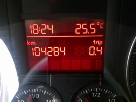

Salut tuturor, am si eu o dilema, lamuriti-ma si pe mine va rog, mi-am cumparat si eu un golf 5 si am observat ca nu are comuter de bord +. Am atasat o poza pentru a fi mai usor, intrebarea mea este daca pot schimba acolo la trip sa-mi arate distanta pe care o mai pot parcurge cu motorina care se afla in rezervor. Va multumesc anticipat si astept un raspuns de la voi, (sper sa se poata ca daca nu voi fi ff dezamagit si mi s-ar parea frustrant ca o firma precum volkswagen sa nu aiba asa ceva in timp ce un ... logan fie el chiar si cel mai chel ca si optiuni are asa ceva !).

ia mataluta aici material de studiu ca banuiesc (de fapt sunt sigur) ca n-ai apucat sa lecturezi manualul masinii
Pe scurt: daca maneta stergatorului are butoanele MFA, ai calculator de bord... altfel nu
PS: nu suntem habotnici cu brandurile VAG, din contra suntem f critici, insa daca tu crezi ca diferenta o face un display cu cateva date pe alocuri inexacte si de cele mai multe ori inutile, e alegerea ta
Modificat de dudu
Iti multumesc pentru raspunsul promt, deci sa inteleg ca nu. Nu vroiam toate functiile ci doar atat sa fi afisat cati km mai pot parcurge atat si eram ff multumit ca e putin aiurea sa nu ai nici macar cea mai mica idee despre cat ai mai putea merge si ca sa nu mai zic ca iar e putin aiurea sa te intrebe cineva (cum de altfel au si facuto unii prieteni) sa te intrebe cat consuma masina ta si sa nu stiu.

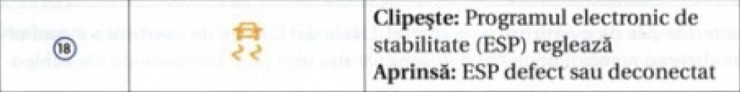

De ceva timp imi apare din cand in cand inauntrul ceasului de la km un semn cu doua linii serpuite (ceva de genu'), si ma avertizeaza ceva in germana , dar dispare repede.
Modelul este golf 5 din 2005 1.9 TDI 105 CP. Daca nu stie nimeni o sa fac si o poza.
Dk aveti idee ce semnifica ?
Cel de mai jos este indicatorul la care te referi ?
Ar fi fost bine daca i-ai fi facut o poza, sau daca te-ai fi uitat in manual ca sa intelegem si noi despre ce anume este vorba...In cazul in care nu ai manual, gasesti
Modificat de WVWZZZ
Nu este vorba de semnul de la ASR sau ESP , o sa citesc in manual sau poate ii fac o poza. Revin :P
