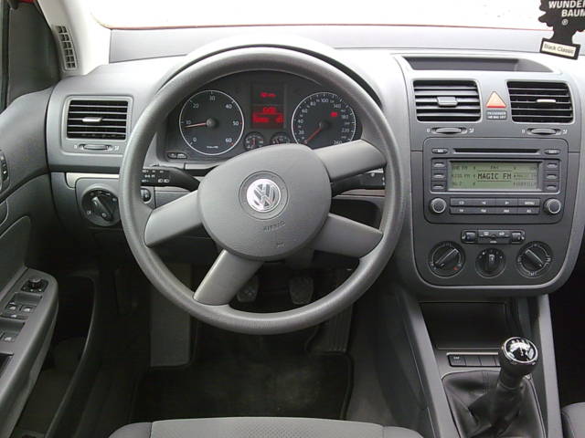

Daca as schimba maneta din dreapta cu una cu comenzi pt CB as obtine ceva? Masina vine cu pregatire pt cb? Am o maneta pt cb si care are trei fire galben,albastru si rosu as vrea sa stiu daca am unde sa leg acele fire si daca da cum ? astept sa-mi spuneti dac se poate ceva din ce v-am intrebat mai sus si tin sa mentionez ca masina are foaarte multe dotari mai putin CB. Atasez si o poza ca sa va faceti o idee.
Modificat de Mircea Victor
@ Mircea Victor tot eu personal am mai spus pe acest topic ca "dreptunghiul" dintre turometru si vitezometru arata ce l-a inzestrat mama fabrica sa arate.
Deci nu obtii absolut nimic prin schimbarea manetei pentru ca informatiile despre consum nu vor aparea nicaieri pe display-ul de la IC-ul tau. Din pacate, acesta este diagnosticul in cazul tau. Pentru a avea BC pe langa maneta mai trebuie schimbat in primul rand IC-ul( ceasurile de bord), posibil si altele. ( depinde de la caz la caz).

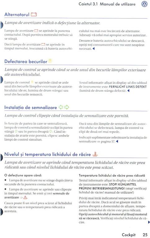

kelloboss indicator pentru starea bateriei ca la dacie nu mai au multe masini, insa si golf-ul are un martor care ar trebui sa se aprinda cand este vreo problema cu alternatorul in sensul ca nu mai incarca destul.

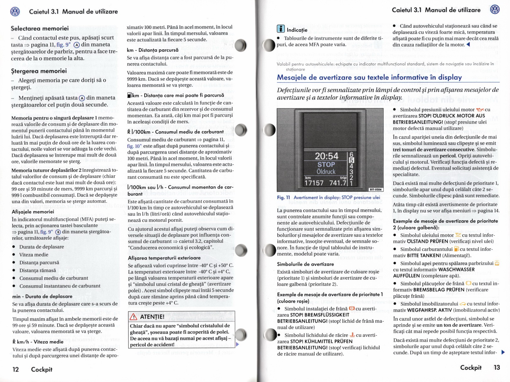

La mine a aparut in dreapta sus cifra 2...pana acum era afisata cifra 1 si ma gandeam ca e de la faptul ca e un proiector spart si n-am bec...stie cineva ce semnifica treaba asta??
Modificat de mejdelicious
  • Administrator
este memoria 2 a BC-ului - stocheaza datele de consum, km/h med, distante, timp, samd
Consulta te rog manualul masinii
m-am tot uitat in manualul masinii si n-am vazut unde scria de chestia asta...multumesc frumos de raspuns,mai poti te rog sa-mi zici prima memorie ce afiseaza,daca asta este a 2-a?Multumesc anticipat si scuze daca pun o intrebare prosteasca!
  • Administrator
Daca te uiti cu atentie in manual vei gasi :)
