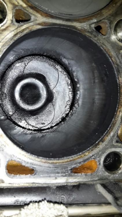

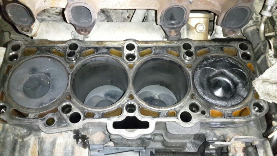

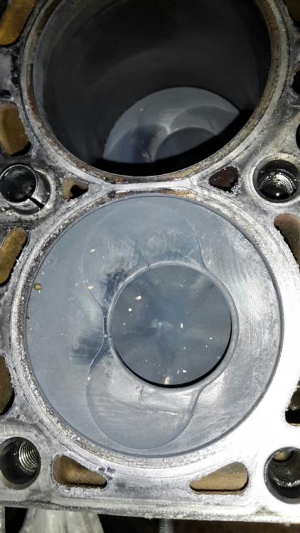

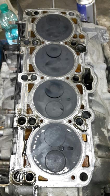

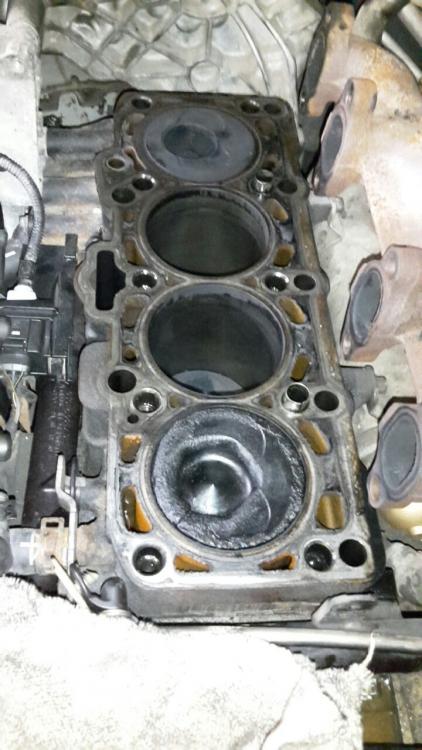

Precum colegul de mai sus a patit si finul meu .   Motorul a inceput sa faca ca toti dracii , trepida si zgomote ciudate . Mers la mecanic varificat injectoarele 2 dadeau +2.19( apximativ ) , iar doua -1,95 . I-a spus ca trebuie schimbara axa cu came si tachetii. A cumparat pisele s-au montat , zgomotul persista . Dupa , au demontat chiulasa , pistonul 4 topit . Pe langa faptul ca este topit a reusit sa zgarie destul de nasol si blocul . Problema si intrebare sta cam asa ...... Se poate bucsa doar cilindrul cu pricina si inlocui pistonul defect cu unul SH //
De motor nou nici nu se gandeste , costa peste 1000 eur si nu stii ce cumperi .    La pistonul ce se inlocuieste se monteaza segmenti noi .

Nu mai pierde vremea cu reparatii. Iti spun din proprie experienta. Nu stii ce-ti rezerva viitorul cu motorul ala. Cand spui ca gata, ai schimbat tot ce trebuia, mai apare ceva ce-ti da planurile peste cap.
Dar nici nu poti sti ce se afla in motorul Sh , poate cumperi unul mai prost decat ce ai tu pe masina !    Pe mine ma intereseaza in mod clar daca se poate bucsa doar un sigur cilindru sau acesta operatiune trebuie facuta la toti 4 .
Se gasesc motoare care pot fi pornite inainte de-a le cumpara.
Din experienta iti spun ca bucsarea/honuirea iti poate rezerva surprize. Eu nu m-as inhama la asta.
