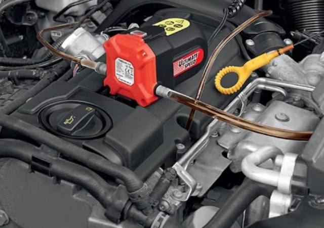

Scoate cu o seringa si furtun de perfuzie, pe la joja. Verifica din cand in cand nivelul de ulei pe joja. Când este la maxim, te opresti.
Nu ai un prieten care are o pompa de ulei de la Lidl? Merge super si rapid. Am schimbat cu un prieten in Germania la un Opel Astra 1.4 din  2006 uleiul asa fara sa dam jos busonul. A scos 98% din cantitatea de ulei.
Eu zic ca e de scos la tine. E cam mult 5 in loc de 4.6. Nu e de lasat asa. Scrie si pe busonul de ulei: "DO NOT OVERFILL!" Eu la masinile mele il pun de obicei la 3/4 la joja.

Dacă nu, la farmacie o seringă de 60ml si un furtun de perfuzie.
Se pare ca si Kauf are pompa de ulei ca si Lidl. Intra de maine 11.11 la oferta. La 50 de lei e pomana curata si e chiar buna de avut prin garaj in situatii de genul. PS: A nu se considera reclama! Nu am nici o treaba/legatura cu supermarketul.
