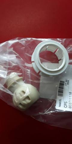

Am gasit codul OEM al repair kit-ului pentru aceasta problema.
>> 8D0798151 <<
Spor! :icon_thumleft:
Pretul nu ii afisat? Macar aproximativ sa ne facem o ideie daca merita efortul si costurile pentru cei care au doar un joc minim.

28 euro  :dry:
post-43466-0-05535800-1370970853_thumb.j
Modificat de P o p i c a
Care-i kit-ul in poza aia? :winter:

Am schimbat si eu nuca si burduful, si acum intra mai usor in viteza.
Dar problema e ca schimbatorul de viteze s-a mutat inspre dreapta. Adica stanga-sus e marche arriere, mijloc-sus e a 3-a, iar 1-a e undeva intre ele foarte aproape de a 3-a. Viteza a 2-a acum e foarte aproape de a 4-a, distanta intre cele doua fiind de ~5mm. Vitezele 5 si 6 sunt ok. Plus ca schimbatorul de viteze sta putin inclinat inspre dreapta.
What have i done? :tuktuk:
La imbinarea schimbatorului cu levierul ce vine de la cutie e un cuplaj cu surub. Nu l-ai reglat bine. :soothe[1]:
Slabesti surubul, fixezi schimbatorul cum vrei si strangi surubul la loc asa cum e maneta.
Te poti juca la infinit cu reglajul ala, pana iti convine.

Este o bucsa care este de la timonerie si se afla subt cutia de viteze,are o guma verde pe ea acea bucsa,se pare ca eu o aveam sparta de mult timp si pana la urma s-a spart si a picat de tot,schimbatorul sta acum foarte fix si e foarte precis,nu mai are recul cum avea.Operatiunea a costat 150 lei.Se poate face doar pe elevator si locul este foarte stramt.

@BereholschiSalut. In situatia in care schimbatorul de viteze sta coborat,  nemaifiind nevoie sa il apesi pentru a intra in marsarier se schimba bucsa de care spui tu? Sau trebuie schimbata toata timoneria?
gabrieladrian.miron
On 20.05.2020 at 21:20, maxim01 a scris:
se schimba bucsa- rotulă ce se vede exact in prelungirea manetei schimbător. scoti protectia de piele si se vede o bucsa crc cu dinti si rotula. alea au joc. se schimba relativa ușor.
