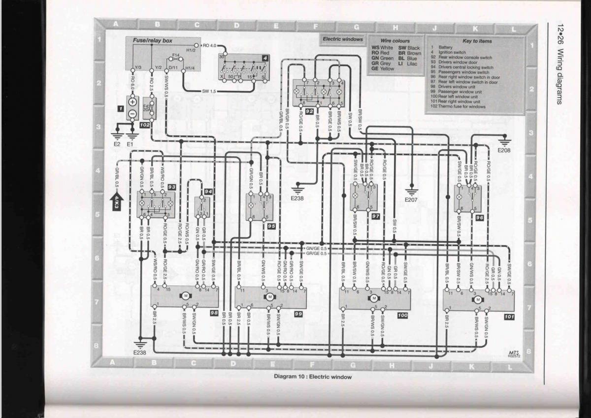

am reusit sa conectez tot ,iar treaba sta in felul urmator:
*in stalpul soferului am conectata printre altele o mufa cu un fir maro(masa),mufa cu 8 fire de la instalatia de geamuri,o mufa de inchidere centralizata si inca ceva
*in stalpul pasagerului :mufa cu 8 fire,fir maro de masa si inca ceva care era acolo de la inceput,nu stiu ce este.
am masurat cu voltmetrul sa vad daca vine curent in ambele comenzi de geamuri si surpriza ,vin 12,34V ~ si pe stanga si pe dreapta,daca apas vreo comanda de coborare sau urcare,voltajul scade,deci comenzile functioneaza.
---concluzia:curent vine,comenzile sunt bune,macaralele la fel,buba unde este?
ps:multumesc b-66-six
Modificat de adrianviperdodge2012
problema a fost rezolvata,macaralele erau problema,erau cele de spate,adica un singur brat/geam,iar instalatia era buna,de aceea nu voia sa imi execute vreo comanda,cel care mi-a trimis macaralele din dezmembrari mi le-a pus prost .multumesc colegilor care m-au ajutat :D

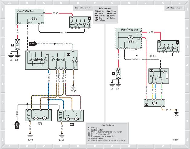

Salut. Vreau sa trec de pe oglinzi manuale pe cele electrice si incalzite. Am cumparat oglinzile cu cablurile din usi si comutatorul de  reglaj oglinzi. Intrebarea mea este daca mai trebuie si altceva in afara de cele cumparate si daca trebuie sa trag fire suplimentare s-au o am deja din fabrica? Multumesc.
Ups, bad feeling ... am verificat conectorul de la usa si am constatat ca nu am fire ( de la bord / cutie sigurante ) nici pt. oglinda electrica si nici pt. incalzire. Cu incalzire ma descurt, trac un fir de la comutatorul de dezaburire ( firul verde cu alb ) , dar cu miscarea oglinzii am belito. Are cineva vreo idee ce as putea face, de unde dau curent si pe care conector?
Da,iti trebuie si tie aceeasi instalatie electrica in usi ca si cea pe care am luat-o si eu:iti trebuie instalatia din usi catre stalpii masinii(DAR SA FIE COMPLET ELECTRICA:geamuri electrice,oglinzi,vacuum,boxe):in portiera stanga trebuie sa ai ca mufe de conectare 4 mufe(1conectare la oglinda,1comanda centrala a oglinzilor pt reglare,1 pt comanda geamurilor,1 pt macara),iar pe dreapta ai doar 3,nu o ai doar pe cea de reglare a oglinzilor.
Da, exact asa  este. Am cablurile exact cum ai descris, cablurile care vin in usi. Eu am probleme la mufa care e pe stalp, are prea putine pini. Am conectat cablurile cumparate cu mufa de la stalp, oglinda, comanda reglaj oglinzi, am pus contact si nimic. Oglinzile am probat separat de masina si functioneaza si motorasele si incalzitorul.

mufa din stalp nu are 8 pini?
Ai schimbat instalatia electrica din usi si cea din interiorul masinii? Sau doar cea din usi? :)
are 8 pini: 5 pini pe o parte, rosu/alb, verde, gri, rosu/negru, rosu/galben. 2 pini pt. boxe gri/albastru si marou/gri. 1 pin mai gros de culoare marou.
SethBv - :icon_confused: Am schimbat doar cele din usi, din bord :nono: nucu.
Modificat de Kimifan1977
Da, o sa am nevoie de cablaj din bord dar cu ajutorul desenului am descifrat misterul :D . Trebuie sa trag un fir de la siguranta nr. 14 ( + ) si sa cuplez cu firul negru-alb care intra in mufa butonasului de reglaj oglinzi la nr.6. Pt. iluminare butonas iarasi un fir 4/K2  ( + ) de la vreun martor din bord ( iluminare scrumiera etc ) care se cupleaza tot cu butonasul de reglaj la nr.2 . Doua fire de la comutatorul de dezaburire ( 1 spre stanga si 1 spre dreapta ) de la cablul verde-alb ( + ) necesar pt. incalzirea oglinzilor. 3 fire din mufa stalpului stanga spre dreapta, necesare pt. reglarea oglindei din dreapta. Sunt necesare cateva metrii de cablu de 0,5, in jur de 10 buc. papuci electrice din alea mici, timp liber si chef de munca ... si bere desigur :D

Are cineva cumva semnificatia pinilor de la comenzile geamurilor electrice?sunt 6 pini in intrerupatorul de pe portiera soferului care duc catre macara si am nevoie de semnificatia acestora.Multumesc
Am si eu o rugaminte. Am un Golf 4 si mi-am schimbat tot plafonul si mi-am pus unul cu trapa dar am ramas bolcat la legarea firelor ce merg la motorasul de la trapa. Sunt 4 fire 2 mai groase (rosu/maro si maro) care este plus si minus si doua mai subtiri (galben/negru si maro/rosu) care nu stiu unde sa le leg. Am inteles ca ar trebui legare la modulu de confort unde sa se inchida sau deschida trapa odata cu geamurile. Sti cumva unde vin legate aceste doua fire? Mersi

salut,cine ma poate ajuta si pe mine cu o schema pentru gemuri electrice??
