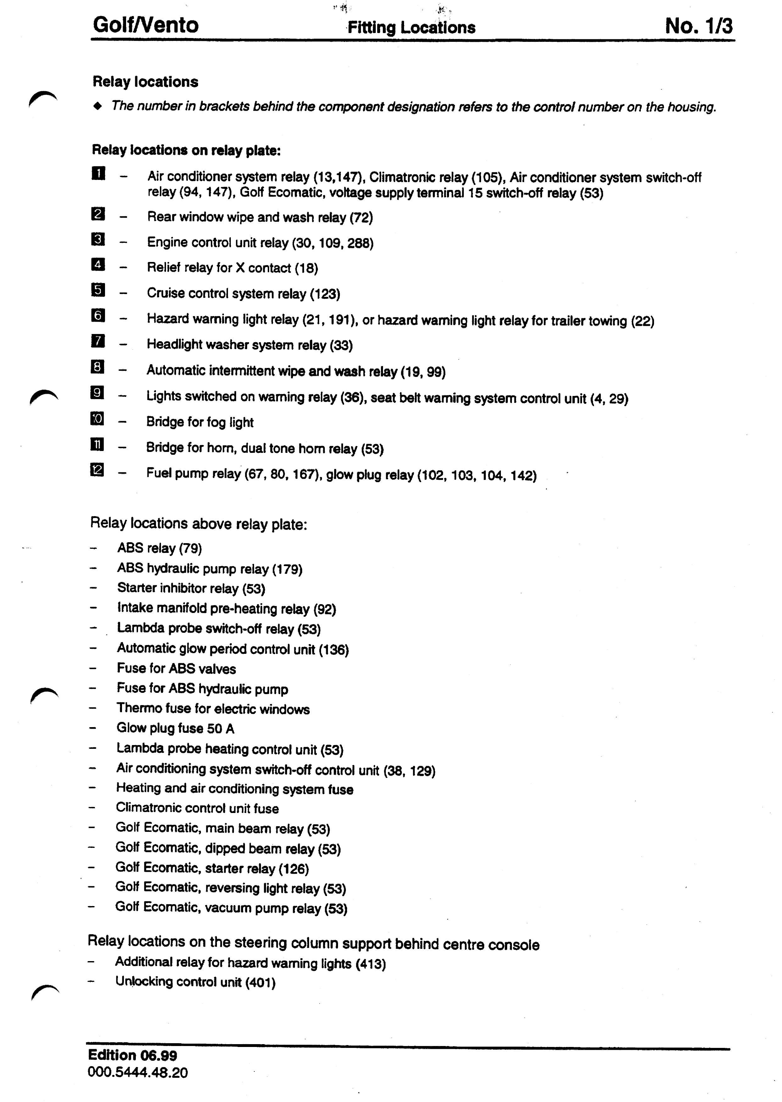

Date despre relee, sigurante, mufe
post-6155-0-65247000-1306770984_thumb.pn
post-6155-0-19222000-1306771000_thumb.pn
post-6155-0-17881300-1306771021_thumb.pn
post-6155-0-19189200-1306771044_thumb.pn
post-6155-0-62153700-1306771052_thumb.pn

@paul_ral Vreau sa iti multumesc pt schemele electrice pe care le-ai postat, am avut probleme cu lumina la marsharier(VW VENTO Mk3), am schimbat becurile, soclurile,sonda si tot nu au functionat! Dupa ce am dat de pozele tale si le-am studiat, am schimbat 2 sigurante si un releu si acum totul e ok! Functioneaza si oglinzile electrice care pana mai inainte erau manuale :))
Mersi inca odata! :D
