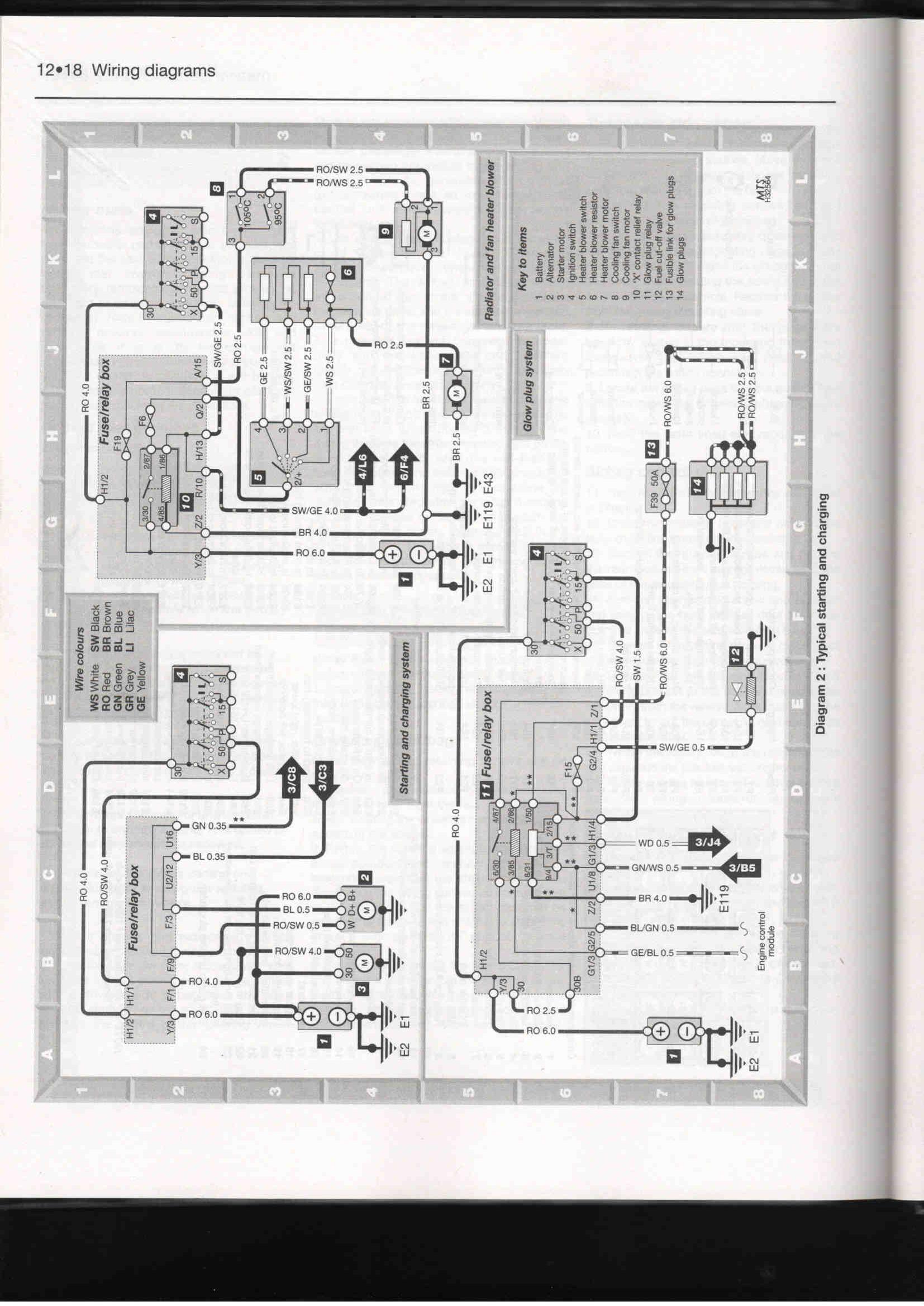

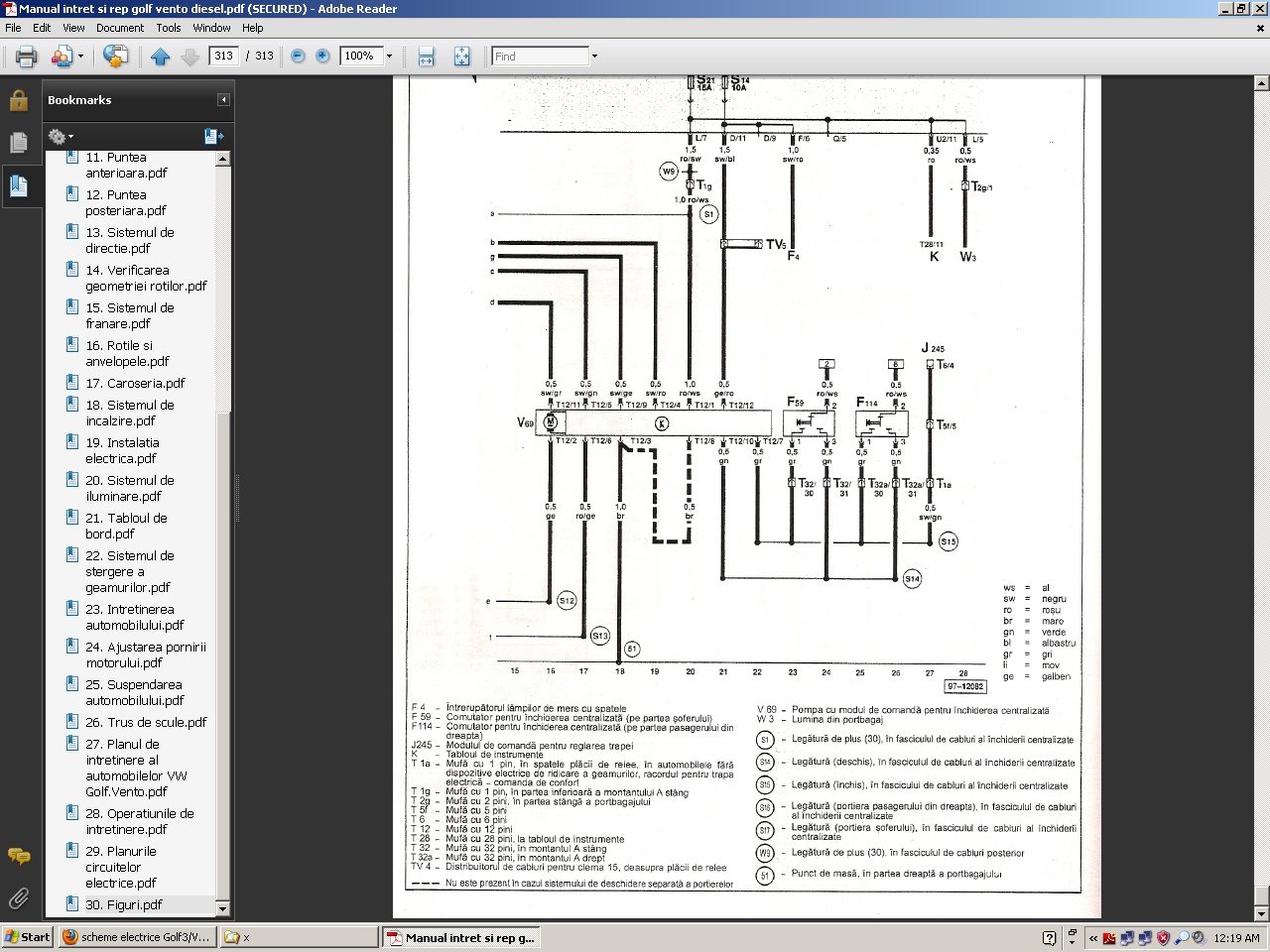

Salutare la toata lumea. Am si eu un G3 din 95 si azi am cumaprat de la dezmembrari tot ce trbuie pt inchidere centralizata vacuumatica, insa m-am impotmolit la legatul firelor...adica mufele am reusit(zic eu)sa le leg bine unde se cereau, insa mi-au ramas 3 mufe mici, fiecare cu cate un pin, care trebuie legate undeva sub sigurante(stiu asta ca de aacolo le-am luat de pe masina veche). Doua sunt mai subtiri si unul mai gros(are culoarea alb cu rosu). Stie cineva care unde se leaga? Unul presupun ca este masa, dar nu stiu ce si cum.
Firul maro merge masa, uite o schema poate iti dai seama
post-44347-0-66336800-1301682504_thumb.j
Modificat de ass1
Ledezeu Florin
Am inteles ceva, dar tot nu sunt total convins..poate imi pui poza si cu ce scria mai jos in pagina aia de pdf, daca poti...Eu am un fir gros alb cu rosu..ala am inteles unde se conecteaza, da mai am unu alb cu negru si inca unu verde cu negru. Poate intelegi tu.Mersi!

Si apropo care poate sa imi zica daca e normal ca la incuierea usilor (prin inchidere centralizata) sa se auda dupa ce s-au blocat toate 4 usile un sunet ca de motoras pornit in spate p partea dreapta langa busonul de benzina... m-am uitat si la buson dar il inchide imediat cum am blocat, sunetul se aude continu aproximativ 15-20 secunde dupa c sau blocat usile... va rog daca se poate sa imi raspunda careva... si daca e ceva anormal sa ma ajutati (cei cu buna vointa) sa o remediez. Multumesc frumos Tin sa precizez ca masina e VW Golf 3 1.6 Multipunct...
De obicei motorasul ala merge mai mult cum e si cazul tau din cauza ca e posibil sa ai fisurat sau sa nu inchida ermetic vrun furtunas de la inchiderea vacumatica. Intai cauta in burdufele de usi care fac legatura cu stalpii masinii. Intra in masina actioneaza inchiderea si asculta pe la usi poate poti sa o depistezi cu urechea ar trebui sa se auda un fasait
da am gasit e in usa dreapta spate, se aude un vajait, c as putea sa ii fac... sau cat m-ar costa sa remediez problema
