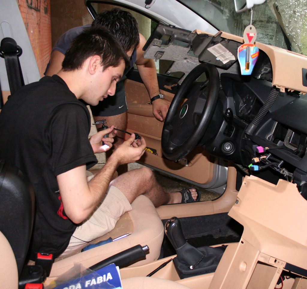

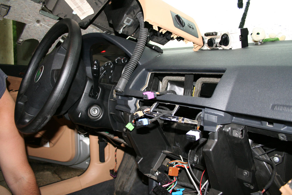

Eu deocamdata am rezolvat problema...ajutat de un coleg forumist am dat ieri in politehnica bordul jos ( o sa revin cu poze) sia ms chimbat senzorul vaporizator. E o munca de vreo 4 ore ( culmea..exact cam cat le ia si celor de la avia, la atat e normata operatiunea) si trebuie dat tot bordul jos. Am scos senzorul vechi, am montat pe cel nou, si totul merge ok acum. si am scapat si de oaresce soricei din bord. URAAA
Bravo! Asa imi place de voi, cand aveti curaj :rolleyes:. Mie mi-au facut operatiunea in service (cand am cumparat-o fostul proprietar a programat-o deja la service pt problema si a fost si de acord sa plateasca operatiunea, numa sa ma duc, asa ca...) si stiu ca a costat vreo 8 milioane schimbarea senzorului + motoras clapeta recirculare, si exact 4 ore am stat in service. Aia a fost prima si ultima data cand am fost eu in service :D. Asteptam poznele
exact atat dadeam si eu la avia..4.5 milioane. Si spun cu mana pe inima ca nu eram sigur ca lucreaza frumos si cu grija cum am lucrat noi. Si nici nu mi-au ramas suruburi in plus :beerchug:
revin cu poze, cum am promis. se poate vedea: toata partea de jos a bordului data jos, nu am apucat sa fac cu el desprins de tot..ca ne grabeam un pic. se mai paote vedea filtrul de aer dupa 4 luni de zile, si mesterii demontatori. aa..si era sa uit..o poza si cu incriminatul( senzorul, care este)
plus alte poze,
se dau si ceasurile jos, numai ca nu am mai apucat sa fac poze, ca se innopta..si mai si ploua ca toate cele ( ne-a prins si grindina in poli). Oricum, cu manualul in mana, si cu putin simt practic nu e o problema
aa..si bineinteles.." asta era ma? fir'ar mama lui..."
Modificat de Jacku

Ok, si senzorul meu de pe vaporizator e dus (la masina ma refer). Am tot asteptat pana sa-l schimb si ma gandeam ca o sa-l schimb in service cand ma duc la revizia de 75000km (peste vreo luna). Am vazut mesajul tau cu schimbat-ul in parcare, si m-ar fi tentat si pe mine operatiunea. Acum insa dupa ce am vazut pozele.... ;) cred ca totusi o sa-i las pe cei de la service sa il schimbe. Vreau totusi sa mai coduc masina si dupa schimbarea senzorului :P
Oricum din partea mea: ;) si felicitari pentru operatiune!

sincer..cred ca era alt senzor la tine. Ca la asta chiar nu ai cum sa ajungi daca nu dai bordul jos, fizic nu ai loc sa bagi un ac pe langa aeratoare. Crede-ma ca am studiat problema. sau o fi magie ceva...si nu va speriati, c anu e chiar asa de complicat. Toate sunt cu suruburi si mufe, se dau jos destul de usor, si se pun la fel. Totul e timpul...si atentie
