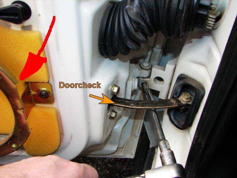

fratilor nu stiti unde se poate gasi un astfel de adaptor cum am pus in poza(sageata din stanga)? macar un cod ceva

Imi cer sccz ca tot postez aici, dar m-am interesat de usile de golf 3 si va arat si voua ce sfaturi am primit.
"Salut.
Daca dai jos difuzorul, o sa vezi ca in spatele lui, deschiderea e mica.
Da jos panoul, si apoi o sa vezi ca ai un spatiu mare pe tabla interioara a usii, in partea de jos.
Spatiul se inchide cu insonorizant, la fel ca si toate spatiile din tabla interioara a usii, mai putin cea a difuzorului.
Apoi, tai o gaura cat mai mare in panou, in spatele difuzorului. Gaura din panou se uneste cu tabla prin bucati de insonorizant, practic faci un "tunel" din insonorizant intre gaura de montaj a difuzorului si tabla interioara a usii.
Ca sa nu mai fie ce sa vibreze, cauti burete cu celule inchise, subtire, si pui intre toate piesele care se ating.
SPOR la treaba. Nu am nici o poza cu asa lucrare, toate le-am facut pe viteza, dar rezultatele se simt. Cost, vreo 4 placi de Silent Coat sau STP M1."
Ideea care e: trebuie acoperit spatiul gol cu o bucata de MDF, lasata o gaura pentru difuzor, apoi se pun 2-3 inele de MDF pentru a aduce difuzorul la fata cu panoul interior. Evident se pune material insonorizant (Aluband, Dynamat, Stinger, Standardplast) si in interiorul usii si pe fata dinspre masina.
E zic ca acele poze spun totul, asa ca nu mai are rost sa filozofam ci sa trecem la treaba :icon_thumright:
