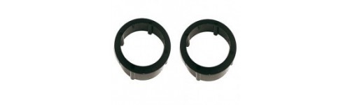

se gasesc de cumparat la magazinele de car audio incinte de golf4 la vreo 40 de lei 2 buc. eu am luat doar capacele de protectie ca astea imi lipseau si se potrivesc perfect. cred ca se potrivesc si incintele, dar vor ramane putin iesite in afara fata de panoul usii
post-39116-0-75019300-1292056354_thumb.j
Daca te referi la astea,din cate stiu eu se folosesc la golf IV daca renunti la difuzoarele OEM pt altele aftermarket,
sau daca nu ai difuzoare pe usile din spate si montezi difuzoare aftermarket fara adaptoarele alea o sa loveasca geamul in magnetul de la difuzor.(asta in cazul in care nu se folosesc difuzoare slim) ;)

eu ma refeream exact la inelele ce le-a postat ghitza86. daca tu vrei insonorizare, eu am in usi, doar pe portiunea din spatele difuzoarelor burete cofrat (cu modelul acela de cofraj de oua) si chiar are efect. se gaseste la mag de car audio sau tuning shop.

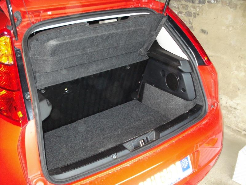

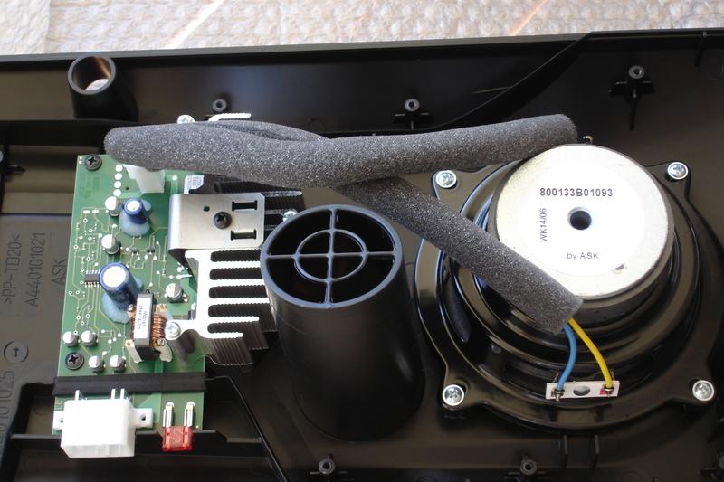

Am un subwoofer activ de la un Fiat grande punto. 100W. Am luat si mufa din masina, deci nu ar fi o problema sa il conectez, dar mufa are vreo 8 fire, din care unul nu este folosit. Are un pin pt. 12V (remote) pe care cred ca trebuie sa-l trag direct de la masina (HU cred ca are 5V pe remote), mai are un 12v continuu si un ground. Sa zicem ca pe astea le rezolv, dar mai sunt inca 4 pini pt difuzor stanga + difuzor stanga - si la fel pt difuzor dreapta. De ce are oare intrare pt doua difuzoare? Ideea e ca si difuzorul are 4 fire legate la el. Sa aiba oare doua bobine?...
Am pus mai jos schema firelor din mufa.

Ma poate ajuta cineva cu conectarea lui la HU? Eu am un Alpine IDA X-301. Exista vreun adaptor de la RCA din spatele HU la ...ceva sa pot conecta la mufa aceea?
Si inca ceva. HU scoate low level sau high? Si in sub activ ce trebuie sa intre?

Hu scoate High pe firele pt difuzoare , si Low pe Rca-uri la Hu aftermarket, la alea originale bmw, audi etc au mufe in spate cu semnal stanga ,dreapta , remote (astea le vezi pe schema de instalare de pe Hu)
La tine la sub ala ce l-ai dat jos cred ca ia semnal de pe difuzoare (high imput) stanga spate verde / verde negru , dr spate violet /violet negru
De pe site-ul asta am luat pozele... http://www.forum-auto.com/marques/fiat/sujet1154.htm
Nu prea inteleg ce face baiatu asta aici, dar banuiesc ca ai dreptate...se pare ca dubleaza cu clipsurile alea firele de difuzoare si le duce pana in sub. Din cate inteleg el si-a cumparat sub-ul separat si si-l instaleaza singur. Se poate observa schema pe spatele HU.
Asa sa fie oare?

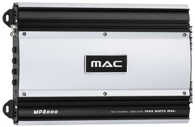

astazi miam cumparat un nou subwoofer si o statie . insa nu pot sa scot tot sunetu din subwoofer . poate mult mai mult. .. insa nu prea ma descurc cred sa folosesc statia asta:| ... putin ajutor . cum sa las butoanele la statie...
statia este un mac mp8000 . specificatii amplificator pe 2 canale
putere RMS (4 ohm) DIN 45 324, 14,4V
stereo: 2 x 150 W
in punte: 1 x 400 W
putere maxima: 2 x 400 W (1 x 1000 W)
stabil in 2 ohmi (2 x 500 W RMS)
filtru trece-jos variabil 50 - 250Hz (12dB)
filtru trece-sus variabil 40 - 500 Hz (12dB)
bass boost variabil 0 ... 12 dB la 45 Hz
selector mod functionare 2/1 canale
circuit de protectie la scurtcircuit
LED verde / rosu de avertizare
dimensiuni: 358 x 59 x 226 mm
subwooferul este ( o cutie cu 2 difuzoare Extreme ) destul de puternice. deci in spate la cutie am 2 plusuri . 2 minusuri.
acum am vazut ca pe statie... scrie si mono si stereo.
am vazut ca la alea 2 iesiri are o linie de la minus de la unu plus de la una si face punte .
in rest statia mai are ceva setari... hpf care al tin la minim . lpf. gain.. si inca ceva... cum ar fi mai bine sa leg statia de sub . la abmele difuzoare ?sau cum ?. si pe ce mod sa o tin mono sau sterio ? ,,, mersi

sa facut dimineata si inca nici un raspuns ;d ma duc sa mai invart eu firele pe acolo sa vad ce mai iese...
mam dus la masina si am incercat niste combinatii....
si am vazut ca cel mai bine si tare se aude asa :
statia data pe mono.
ambele plusuri de la subwoofer leam pus la plusu de la un canal
ambele minusuri de la subwoofer leam pus la minusu de la celalalt canal.
ceva de genu in punte.
acum vad ca se aude mai bine. daca am gresit cu ceva rog corectare. mersi
Modificat de sonnic53
Inainte de toate, trebuie sa stii ce impedanta au cele 2 difuzoare din incinta. Daca sunt pe 2 ohmi atunci o sa arzi amplificatorul. Daca sunt pe 4 ohmi, atunci e ok.
HPF = high pass filter (trece sus)
LPF= low pass filter (trece jos)
Teoretic, cu cat dai mai mult HPF spre maxim cu atat tai mai mult din bass-ul cel mai de jos.
Cu cat dai LPF mai spre maxim, cu atat tai mai mult din mid-bass, deci difuzoarele se vor putea "concentra" mai bine pe frecventele foarte joase.
Modificat de GTI_85

pentru GTI_85 banuesc ca sunt pe 4 ohmi difuzoare ...daca erau pe 2 omi si le lasam fiecare pe canale diferite ar trebui sa dea tare statia in ele. pentru ca am vazut ca da 500 pe canal la 2 ohmi .. deci eu zic cas pe 4 . si am pus ambele plusuri de la difuri pe un plus de la un canal si de la celalalt canal am luat minusu cu ambele minusuri de la difuri. HPF lam dat la minim. LPF la maxim . volumu in statie cat sa simt ca tremura plamanii in mine ;)) . mersi de info . sper sa nu fi gresit cu ceva.
