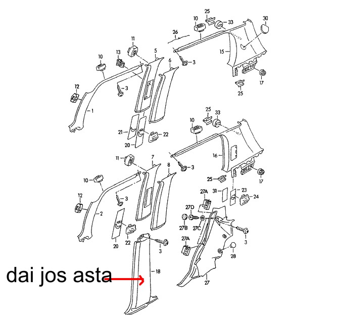

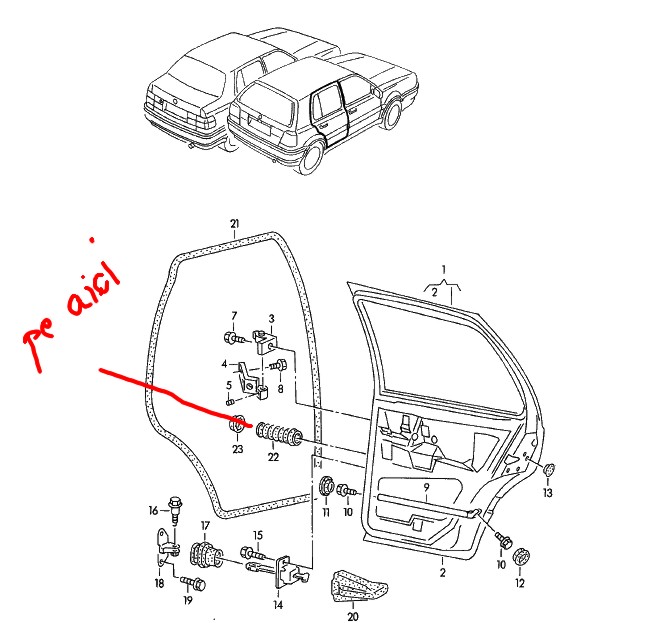

cum trag cabluri pentru boxele usilor din spate la un golf 3 ? exista un locas special pentru asa ceva ? as avea anevoie de un sfat in privita asta :(, multumesc anticipat
Desfaci pragurile interioare,
post-39116-0-88426900-1291484550_thumb.j
post-39116-0-05405200-1291484490_thumb.j
- daca ai mufa in spate cu pini va trebui sa gauresti cu un burghiu(mufa de pe stalp si mufa care vine de la usa) sa poti sa bagi firele
